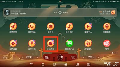

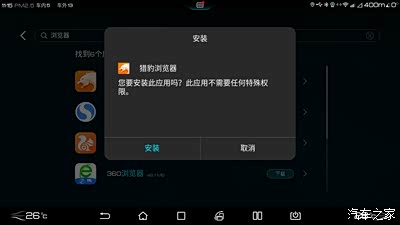

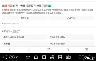

第一步:通过车机BYD市场APP下载乐播投屏。有两种方法实现,各位车友以后车机下载任何软件都可以通过下面这两种方法任何一种完成。

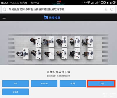

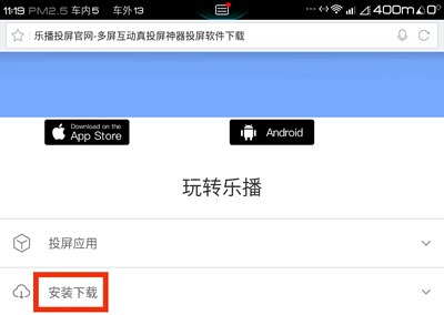

       第一种方法,下载浏览器APP并安装,通过浏览器搜索乐播投屏,进入官网后进行下载,切记一定要下载TV端版本,我就是通过这种方法下载安装的乐播投屏,具体下载流程见下图:

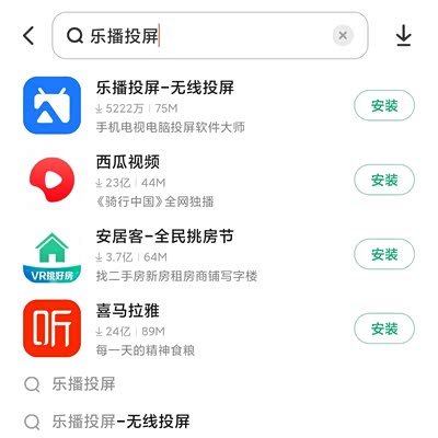

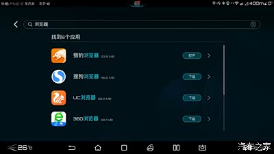

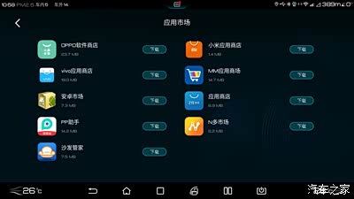

       第二种方法,下载应用市场APP,在市场市场里搜索乐播投屏下载并安装,小米应用市场里就有乐播投屏。不管哪种方法,下载完后一定要把软件升级到最新版本,以方便功能的正常使用。见下图:

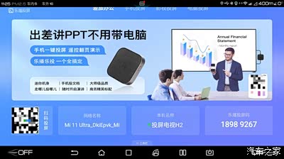

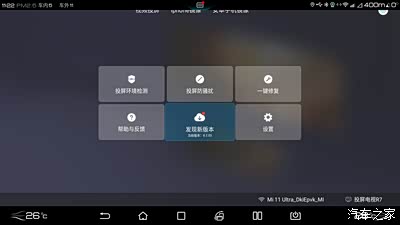

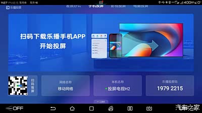

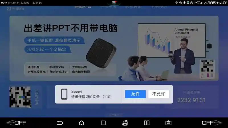

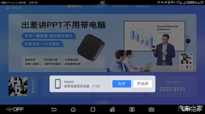

第二步:连接热点实现投屏。首先需要打开车机的乐播投屏软件。实现投屏也有两种方法,但这两种方法是应用于不同的场景,各位车友可以根据自身需要进行选择应用。

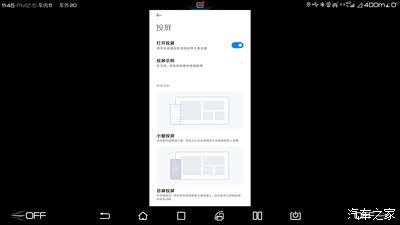

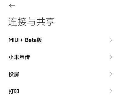

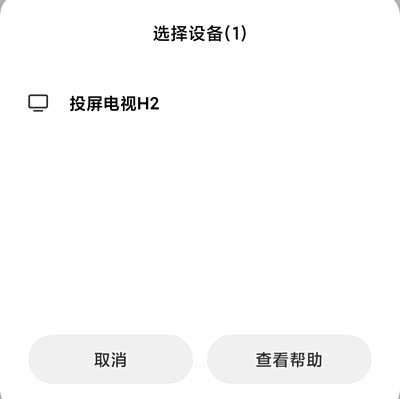

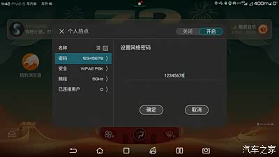

       第一种方法,打开车机热点,让手机连接车机的热点;然后打开手机设置,找到你手机对应的投屏设置,打开投屏,搜索到车机对应的名称点击连接即可:

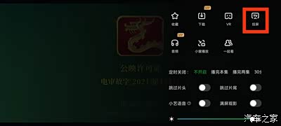

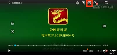

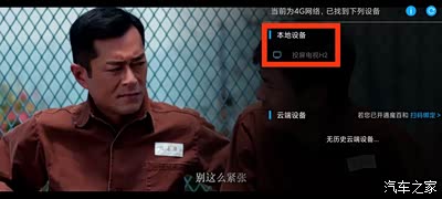

第二种方法,打开手机热点,让车机连接到手机热点;打开手机视频软件,如腾讯视频、爱奇艺视频、咪咕视频等等,打开电影播放后右上角点击TV,可以投屏车机上进行电影观看:

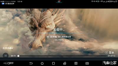

       总结:第一种方法用的是车机的流量,适合看图片和本地电影,手机的一切操作都会投影到车机上。第二种方法是用的是手机的流量,视频软件把电影投影到车机后,车机自动播放,手机就可以解放出来聊天玩微信,这样也不会影响车机电影的播放,一举两得。以上两种方法的优点是手机不用下载乐播投屏的APP,只需要车机下载就可以完成投屏。其实还有第三种方法,就是手机也下载乐播投屏软件,通过软件互传投屏,缺点是有延迟,所以不推荐这种方法。
