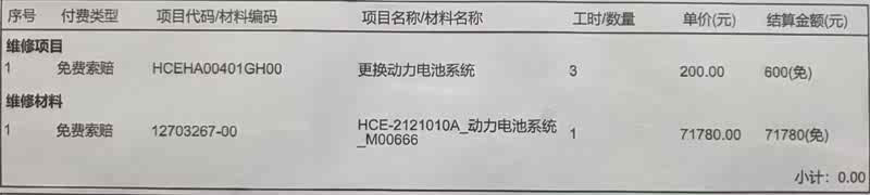

②按规则6年衰减75折见图2。虽符合,但基于一些原因,费心很久,还是要感谢萧山王朝店
③等待+更换 半个月。实际新电池质检135Ah,满容量,远超我要求的9折+。汉一代电压570v
④76.9度电池标价71780。实际免费,当做参考。因为初代刀片电池,技术不成熟,换电案例不少。技术经理告知,22款后刀片电池实际有换代只是没宣传,技术成熟了,后续车主不用担心。

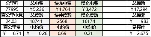

①5年 7w8公里,电费5236,其他见图3,数据为准。5年前选择纯电,电费省是理由之一,另一主要理由是驾驶感受,那会四驱500匹还是小众
②5年前选电车争议压力很大,新事物总有一个接受的过程。现在来看 已经免费换了电池,也不会再说 省的钱都不够换电池的。还是那句话,看趋势看销量,政策市场,新能源整体走势回暖
③整体研究电池的时间,远远大于研究车的时间。因为担心衰减,5年来每次充电都会记录,仪表百分比,预估电量,电表电量和预计的衰减。实际能看到每年递减。

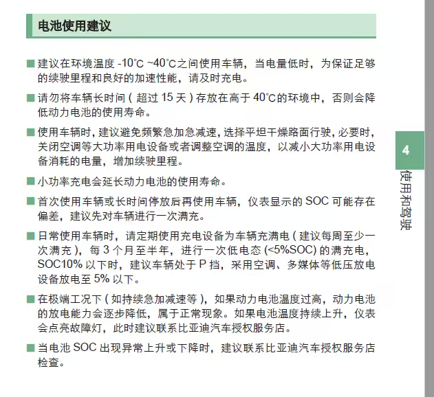

虽然换电免费但费时费力,使用上建议查看各自车型的保养手册,汉见图4
>小功率充电延长寿命
>磷酸铁锂每周慢充满一次,用于平衡电压
>3-6个月深度放电到5%以下,充满
跟技术经理沟通
》慢充为主,快充多少有点影响。大功率快放 影响不大,可正常享受急加速驾驶体验
》日常使用尽量20%左右安排充电。
实际早期出差多,200公里,我经常精确到3%,也可能加剧衰减
