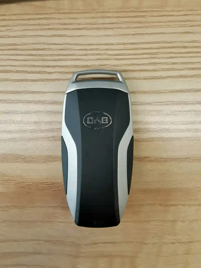

这是我们的遥控钥匙,我们第一步把它翻到背面。
滑动小开关并拔出
拔出后,掰开,记住是掰!开!,不是“拔出来”!
在遥控钥匙的背后,我们就发现了机械钥匙,可以说隐藏的非常隐蔽
