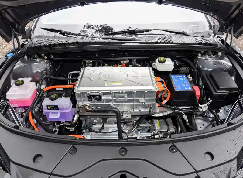

20款的汉EV 超长续航版豪华型  和21款的 EV 标准续航版豪华型 都是没有前舱盖板的  我们可以自己做加装的   只需要去淘宝上买一套就可以的 800左右的  加装以后也是美观大方 ,隔音防尘,最主看了 心情也好的
 买3个盖板+1个稳定杆   (稳定杆可以拍下照给淘宝看下 问下需要不需要换的)

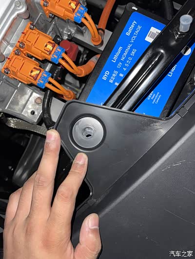

安装盖板支架,是需要左右上盖先拆掉的
支架安装的时候注意下的,打L是左边的   R是右边  弄错了会卡到的
盖板可以大概放一下   确定下支架有没有安装错的
