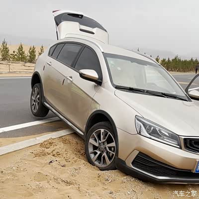

吉利沙漠边缘陷车

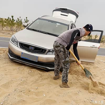

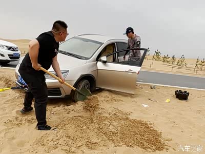

这辆车前轮陷进软沙,后轮翘起,油箱后段卡在马路牙子上。估计是刚陷车的时候给油自救来着,前驱车越给油,前轮越往沙子里陷,再加上中间卡着马路牙子,所以后轮像跷跷板一样悬空了。

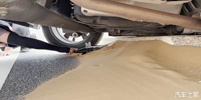

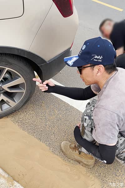

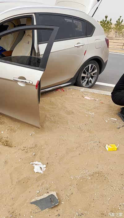

底盘与马路牙子的接触面
底盘2/5已经搓到沙漠里了,为了避免因救援造成的二次伤车,也考虑车后是公路有过往车辆,所以选择往沙漠里拉。千斤顶把后部顶起一公分足以,只要让底盘离开马路牙子就行

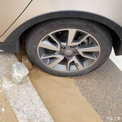

后轮与马路牙子之间垫一块石头,为避免拖拽时伤到后悬挂
前轮陷的太深,直接硬拉可能对前悬挂有伤害还有可能把前杠拽下来。在车轮前挖出两条车辙,一会拖拽的时候可以减少很多阻力

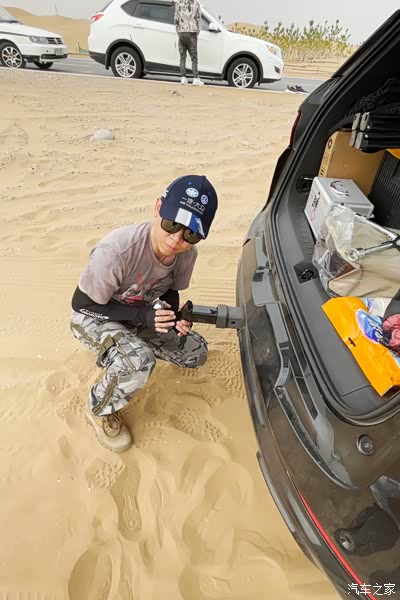

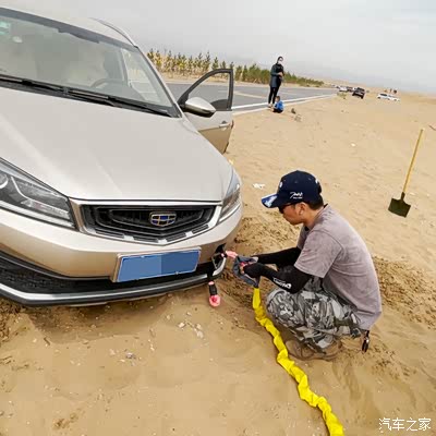

安装拖车球
我这拖车球平时不装,需要的时候再拿出来,拖车钩是之前在北京运良改装的,直接安装在后保险杠里的防撞梁上,这样最结实。
主角登场
今儿的主角来了,这条黄色的拖车绳里面是两根高强度筋和一根可承受12吨重量的尼龙绳组成,这种高强度弹性拖车绳对车辆的伤害极小,另外拖车钩我也使用这种尼龙材质的,传统的金属U钩特别容易伤人。
检查被救车辆
确认被救车辆已经挂空档、松手刹,并且嘱咐车主救援时千万别给油

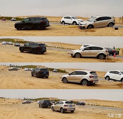

正式救援

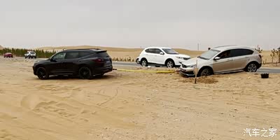

救援时我分了两次,因为对被救车辆的重量和陷车程度没有概念,所以第一脚油我都习惯轻点儿,从反光镜里看一下后车的状态,再决定第二脚该踩多深的油。之前见过很多救援时一脚猛油把后车拖坏的,一方面是考虑不到,另一方面很多人爱在被救车辆面前显摆自己。我个人觉得不在被救车辆面前炫耀是救援的基本素质,救援本身就是尽量降低损失,拉出一辆遍体鳞伤的车就失去救援的意义了。
顺利救援
因为前面准备工作基本到位,所以救援很顺利,而且被救车辆也没有因此而受损
