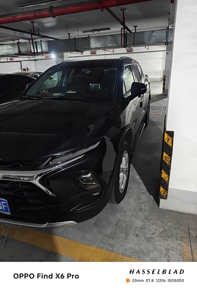

2023.8.9日提的2023款型版,对比之前的型版多了自动驻车、电动尾门、中控屏8寸升级10寸、底盘左边中间部位增加了护板(自己装踏板的时候发现的,盖住了孔位,需要减掉点)。看的见的地方加了,就是不知道有没有零件简配或者换供应商。我之前的2017探界者,开了6年一点毛病没有,虽然花了21.3万买的。。。。。。

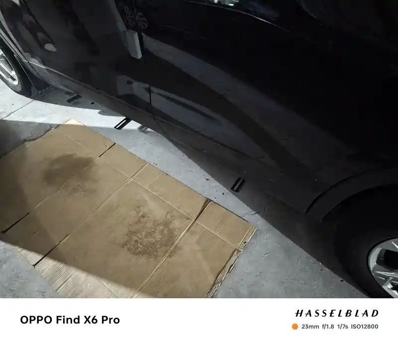

加装的支架,前门两根,后门中间1根。总体后面偏软,老人小孩没问题。我体重超标,后面踩上去有点晃悠。
23款左边新加的护板,装脚踏支架需要减掉3*6厘米左右,不影响护板效果。
