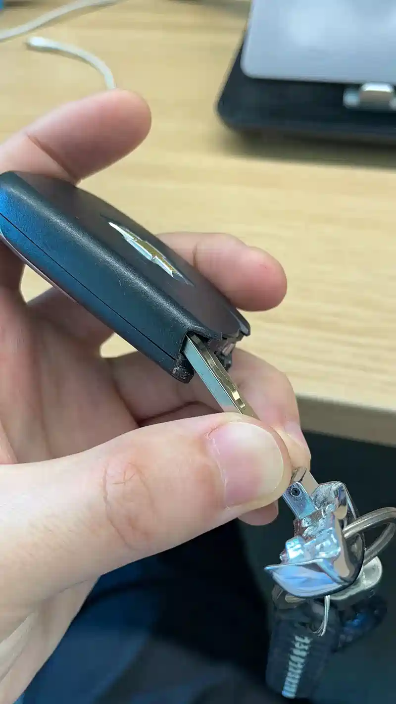

1.先把机械钥匙拆下,然后钥匙头插进去1厘米,稍微用力撬开。
2.打开之后这样,电池买CR2032,南孚或者松下都可以,别买小牌子。
3.画圈2个地方稍微往两边一弄,电池就能拆下来了,装上新电池。
最后一步很重要,换完新电池的钥匙一定一定一定去车附近用钥匙开关车几次,要不依然提示更换电池,用钥匙遥控几次就没事了。
