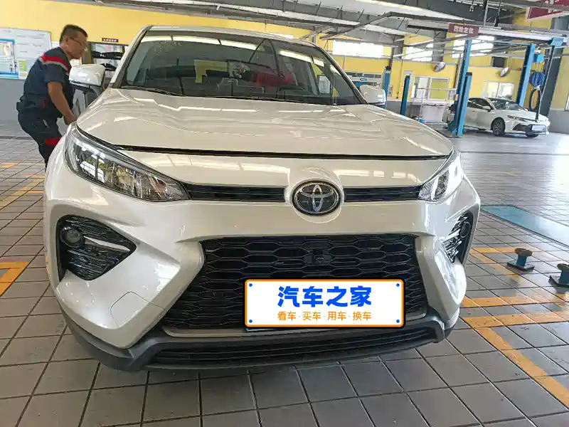

我在4月25日以旧换新购买威兰达领先纯油版,已经行驶4700多公里。可以进行首保了,一般首保作业主要包括以下核心流程和项目。

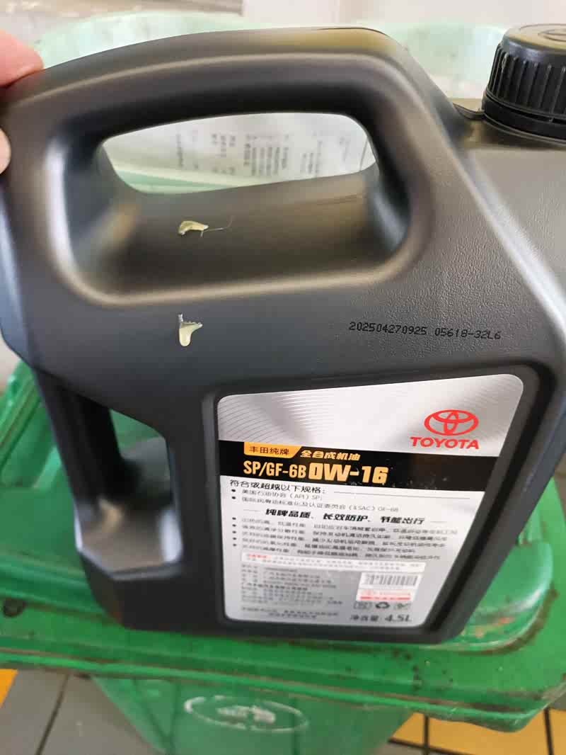

①首保检车一般(3个月或5000公里)仅进行全面检查 不涉及更换配件。 首保(6个月或10000公里)需更换0W-16/20全合成机油及机油滤芯,其他检查项目包括轮胎胎压、刹车片磨损、底盘悬挂、油液位、 电瓶状态及灯光系统。

②机油更换:通过升降机升起车辆, 放掉日机油(约4.5升) 更换新机油并检查液位。

③材料选择:必须使用0W-16/20全合成机油, 符合丰田标准。

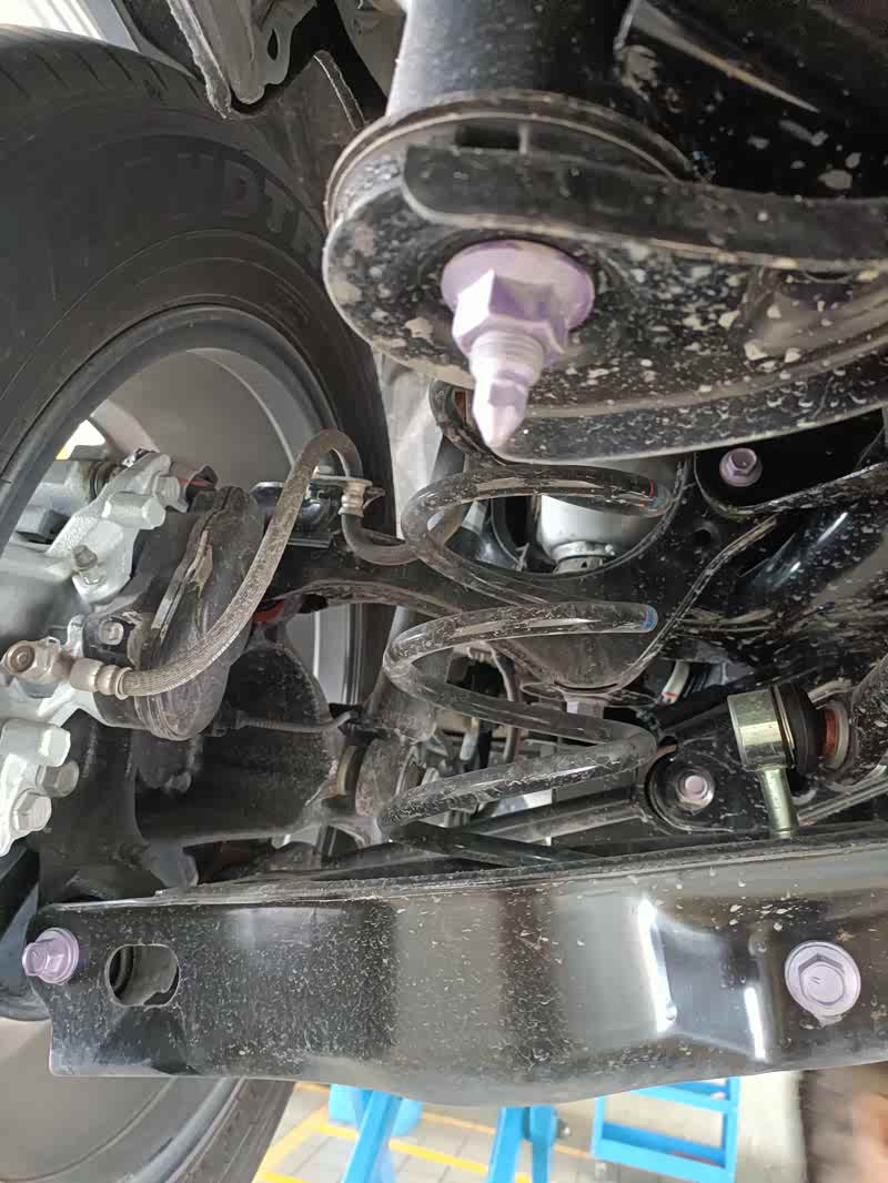

总之,威兰达领先纯油版首保以后 ,一保就要按着每年一万公里或者一年为期,维修师傅说,如果一年跑不到15000公里,一直用0--16机油就行。虽然一桶油比0--20的贵20多块钱,可是对发动机好,这个清洁剂是每个保养必须添加的,威兰达领先纯油版是双喷油嘴,更需要清洁。再就是底盘生锈问题了,我现在还没有发现生锈的地方,就是威兰达的接缝处缝隙太大了,回答是通病。现在车子油耗综合在8个油左右,还可以接受的。首保免费保养作业汇报完毕,请大家指正!

上海车友2326868 关禁闭 已屏蔽
你这个底盘没生锈,我的多个地方明显有生锈
