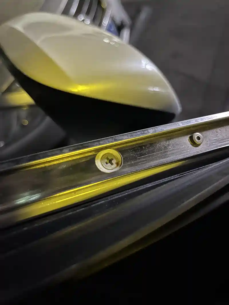

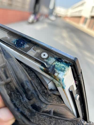

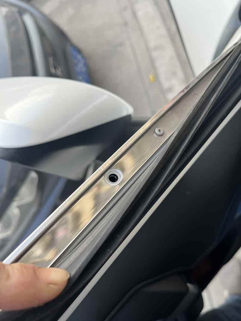

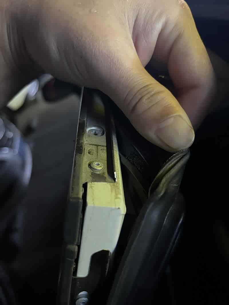

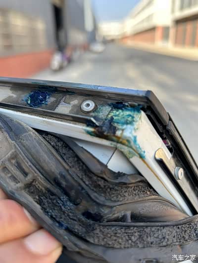

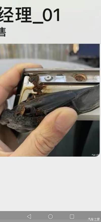

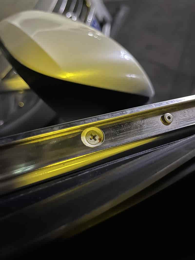

荣放论坛关于螺丝和门转角处严重生锈的问题,已经炸锅了。

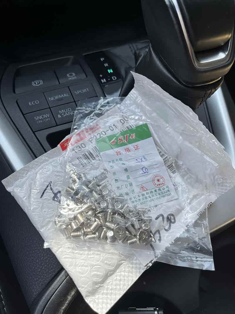

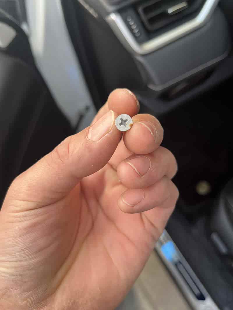

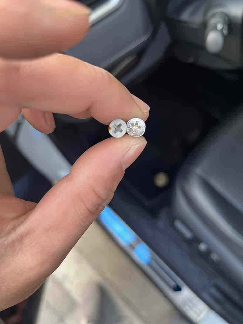

我们威兰达还好,就是螺丝生锈而已。看来一汽和广汽做工上面还是有区别的。我也趁问题不大,花5块钱买了50颗不锈钢螺丝换上了,实际只要4颗就够了。
别小看这生锈的螺丝,它只要生锈,就像病毒一样把不生锈的都搞生锈。

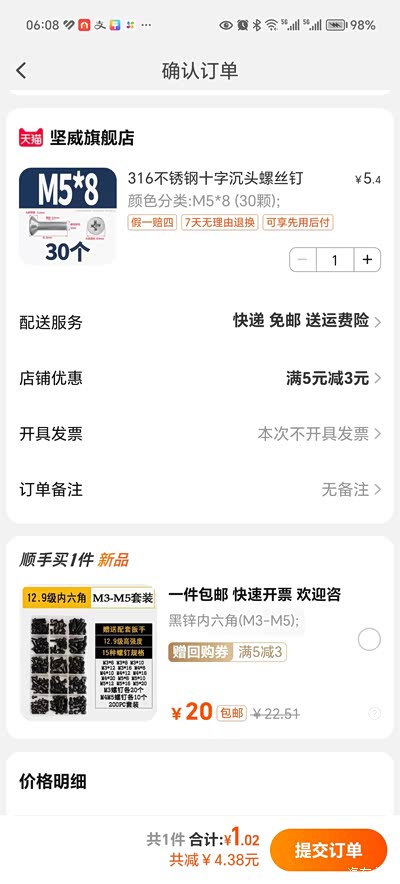

不锈钢螺丝在哪里买?什么型号?

316不锈钢防腐蚀效果好些

我也买了 两块一毛钱五十颗。

换了螺丝也要做一下防绣处理 我的处理过了一点都没问题 车发到报废了都不会绣了

应该买内六角的,以后拆卸也不容易滑

更换螺丝也不行,它这个锈是从里往外烂的。

应该门内没做好防水层
2024-01-08 20:02 来自广东 回复
逗炸天5904 关禁闭 已屏蔽
螺丝生锈!和车门框有啥关系?螺丝生锈就是烂没了车门框也不应该生锈吗?还是车本身材料有问题!在就是车身的涂装不合格!电泳漆的厚度和时间有问题!如果车门框使用的是符合宝钢标准的镀锌层是Z50/50钢板!应该是保证5年不锈蚀10年不烂穿!
