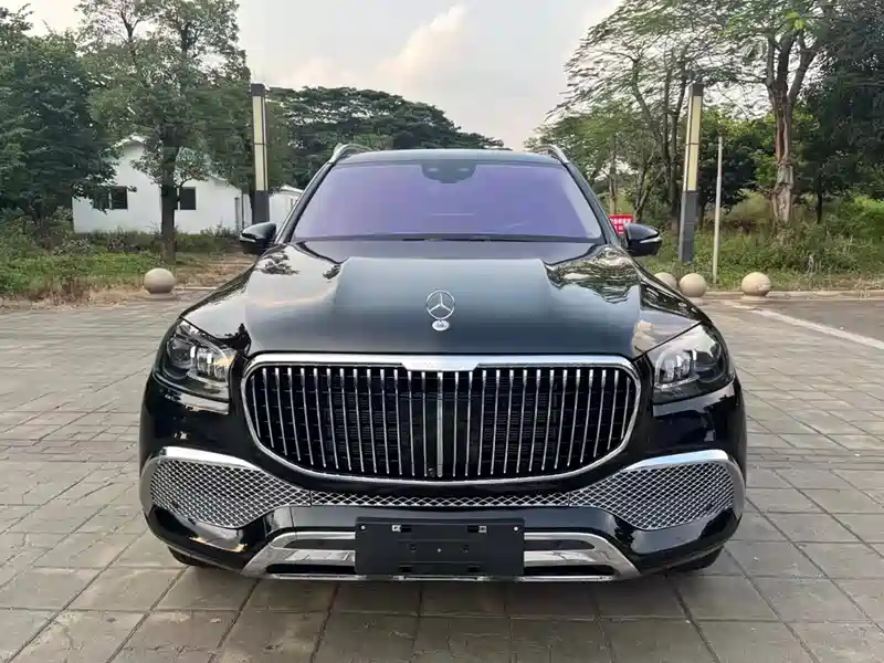

今天来分享这台是22款迈巴赫GLS480加装HUD抬头显示的作业,我们先来看一下配件,主要由仪表台高配饰板、抬头显示器主机、高配仪表模块和高配的雨量传感器组成,迈巴赫GLS升级抬头显示只需要这些配件就可以了,原车挡风玻璃是支持抬头显示的,所以加装完之后,显示出来的效果不会重影。
