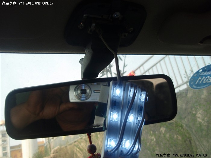

   广告用食人鱼LED用处非常广泛,凡是做广告的都有,《不论是小镇,还是县城,》单价也非常低,《我朋友专门做广告招牌的,》价格是1.5元一根。呵呵!我花了4.5元人民币,十分钟时间,装好了!你还会为你的室内LED灯发愁吗?呵呵!赶快去买呀!
单根电压12V,不用改动,直接接在原灯泡位置,简单!非常简单!人人都可自己动手享受自己的劳动成果
通电测试!亮度非常好,这可是白天哟,
我的后尾门照地灯

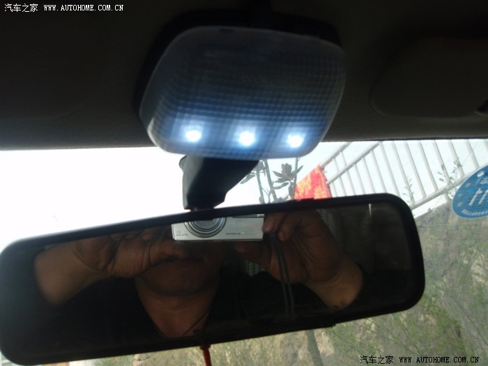

合上盖,不够亮
三个的威力

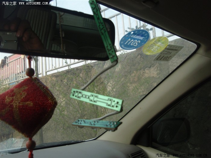

取下LED塑料外壳
用胶带绝缘
