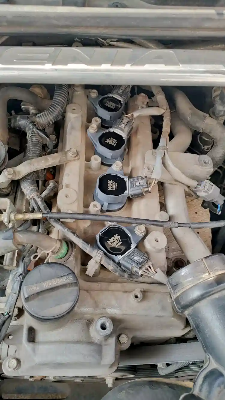

前几天跟妞去约会,等红绿灯的时候突然车身剧烈抖动。起步没力,然后发动机故障灯闪烁,排气声像拖拉机似的!
我的直觉告诉我,应该是缺缸了。第二天去修车店借来了电脑,插OBD诊断读故障码气缸2失火!果然判断没错。
失火就三个原因,1.火花塞   2.点火线圈   3.喷油嘴
由于我之前换过NGK钌合金火花塞,正常可以用10万公里才对,首先排除。接着是喷油嘴,半个月前刚改的12孔喷油嘴,虽然是拆车件,但应该也没坏。只有点火线圈是从来没换过了,11年17万公里了。所以就买了四支NGK,趁着假期有空,自己换!
