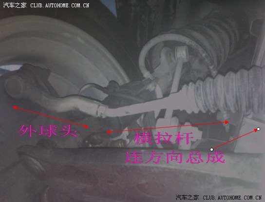

  近日爱车被撞,右前轮横拉杆弯曲(如图),以至于方向盘回正车已不能直行,先在路边小店做了检查,其他没太大问题,还能悠着点走,店里没这样的配件,只能到4S店去修了,车轮一装一卸被索取20元,还了个10元算了。
   到了4S店,大约问了下情况,有没有上保险,一说没上,感觉就不对劲了,旁边立刻跑来一个40多岁的男子,一看就非善类,张口就说,外球头,内球头一起都要换,而且内球头要带方向总成一起换了,要价2300多,因为事先在路边小店看过情况,也在淘宝搜索过有单独的横连杆卖,还没仔细检查就要换这换那的,心里估摸是要宰人的。
   下午回到家上淘宝一查,横连杆90元,又咨询了一下卖家,内外球头没坏是不用换的,否则单独卖个横连杆何用?,心想好歹试试再说,100元比起2300多元风险可以忽略,大不了到时在淘宝买方向总成也才1600,立即拍下发顺丰第二日就能到了。

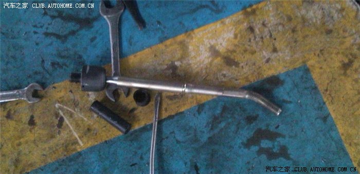

   第二天下午3点多,顺丰送来配件,立刻赶到4S店,心里早已想好对策,拿着配件张口就说,给我换上就行!换总成的手工费60元砍到换横连杆的50元,估计外边也就便宜个10-20元,不必搞得麻烦了,毕竟4S店专业点。
   中间大约花了一个多小时,又上机调了下平衡就开回家了,心里想想,一个心眼就省了2仟多,怎么个这4S店就那么黑呢?

换下的横拉杆,两头带螺牙
