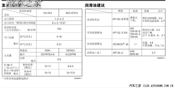

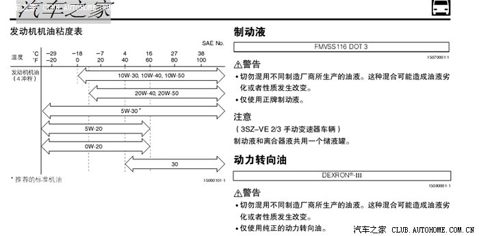

机油:5W----30     L级,南方也可用10W---40《江湖对于机油的选用有个专帖http://club.autohome.com.cn/bbs/thread-c-545-9091747-1.html
