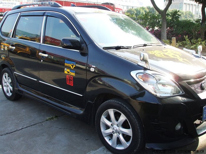

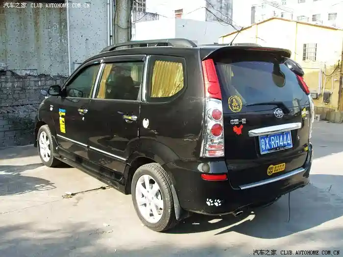

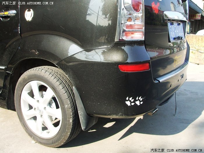

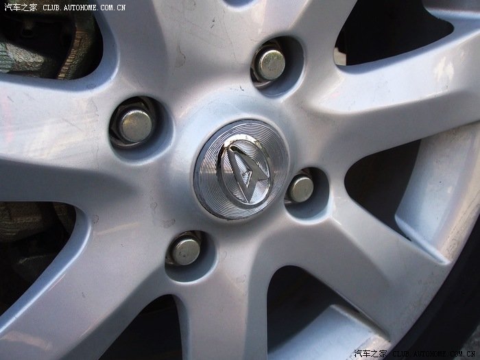

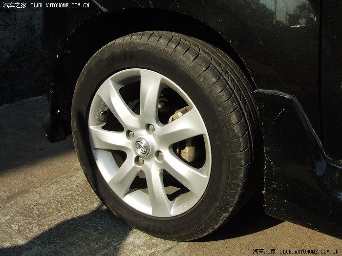

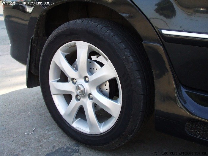

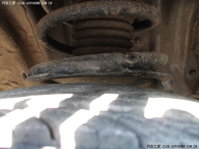

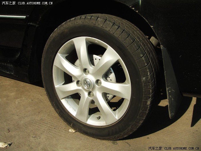

    哦!还有,我换了16寸205的大脚,感觉也非常好,大脚先来看看大脚,车床我慢慢道来
