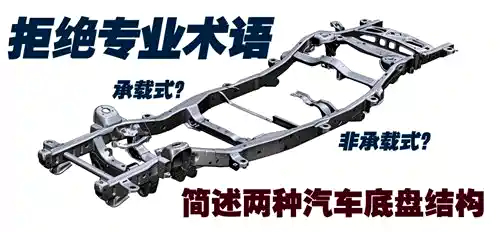

    我们现在接触的非承载式车身车型比较少,多数是卡车、专业越野车之类。非承载式车身的汽车有刚性车架,又称底盘大梁架。这种车架一般都是矩形或者梯形的,布置在车身的最底部,我们平时是看不到的。下图就是一个非承载式车身的车架,我们可以看到上面很多的横纵梁构成一个矩形结构。
    车架承载着整个车体,发动机、悬挂和车身都安装在车架上。我们从图片中可以看到车架上有用于固定车身的螺孔以及固定弹簧的基座。所以从理论上说,即使没有车身,单是一个车架“裸奔”也是没有什么问题的。那么车身的作用是什么呢?显而易见,为了给驾驶者和乘客提供一个舒适安全的环境,以及为了美观。
『理论上说,即使没有车身,单是一个车架“裸奔”也没问题』
