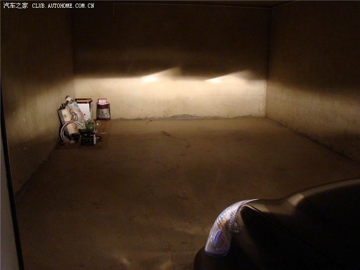

前段时间在论坛里发了一贴,关于询问大家有没有换欧司朗夜行者H4或飞利浦极劲光H4的大灯灯泡,效果怎么样。有好多的热心雅友回答了用后的感受,但是没有效果图片,有点遗憾。综合了许多网友的评论,大部分人都对欧司朗夜行者的效果称赞,说是比原车的亮多了,本身我也偏向夜行者,就在淘宝下手拍下了欧司朗夜行者H4 (H4是我们森雅M80大灯的型号,三只脚的,灯里有两条钨丝分别控制远近灯) 花了115块大洋+10块运费共125,送了一支圆珠笔,今天到货了晚上去装回来了,上个效果图,大家手下留情,拍得不好别拍砖喔

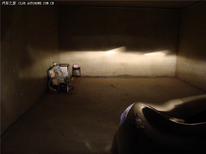

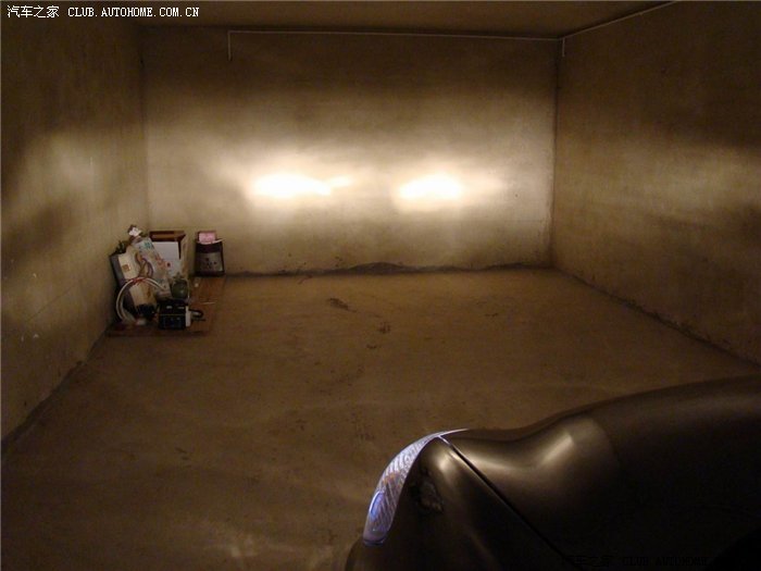

在车库里退出5米后拍下的原厂车灯
原厂近光(车外)
原厂远光(车外)
原厂近光(车内)
原厂远光(车内)
原厂灯正面近光
原车灯正面远光

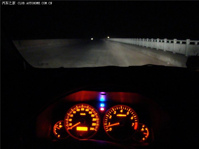

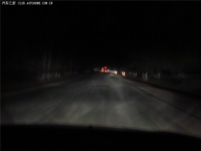

路上原厂近光(车内)
路上原厂远光(车内)

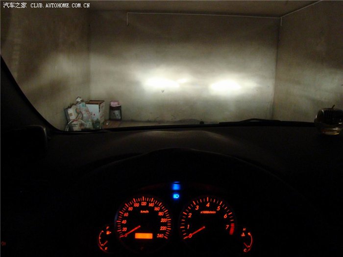

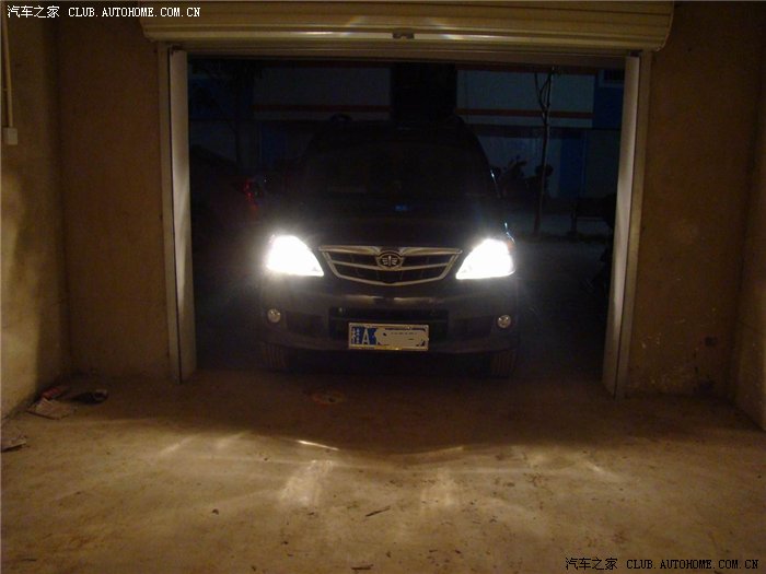

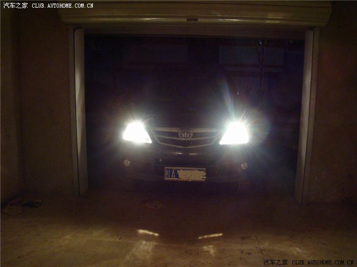

换成欧司朗了,好戏开始了。

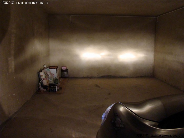

欧司朗近光(车外)
欧司朗远光(车外)

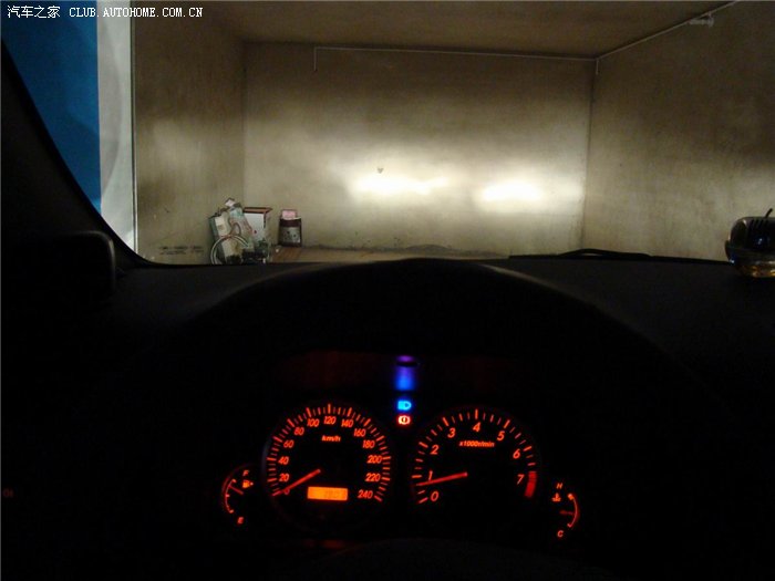

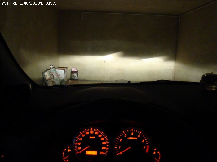

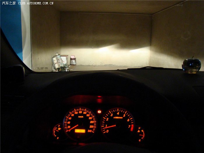

欧司朗近光(车内)
欧司朗远光(车内)

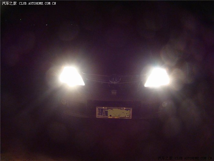

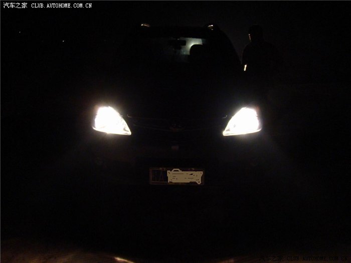

欧司朗正面近光
欧司朗正面远光

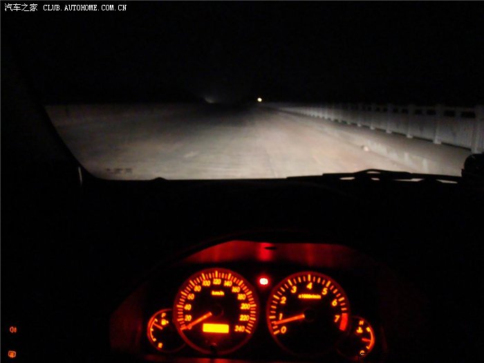

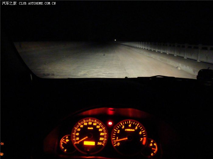

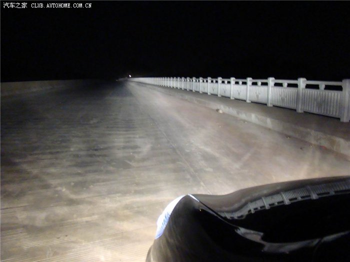

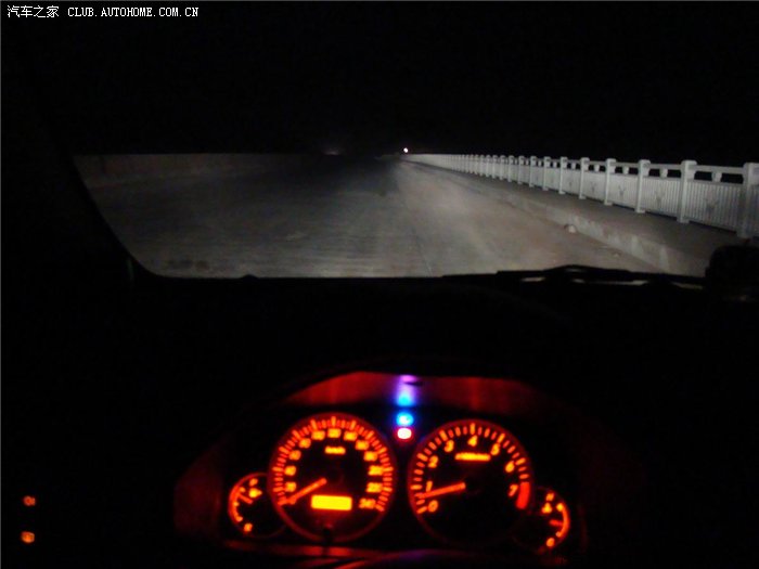

路上欧司朗近光(车内)
路上欧司朗远光(车内)

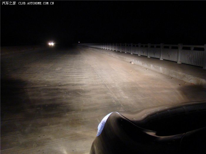

路上欧司朗近光(车外)
路上欧司朗远光(车外)

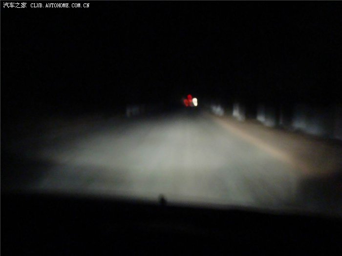

行车中欧司朗远光(开车中拍的,有点抖,但也看得出效果)
行车中欧司朗近光(也是抖动,凑合看吧)

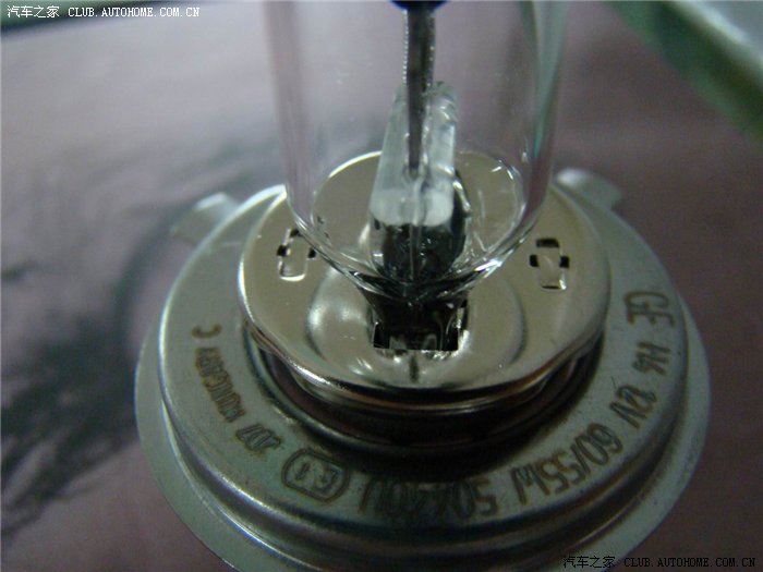

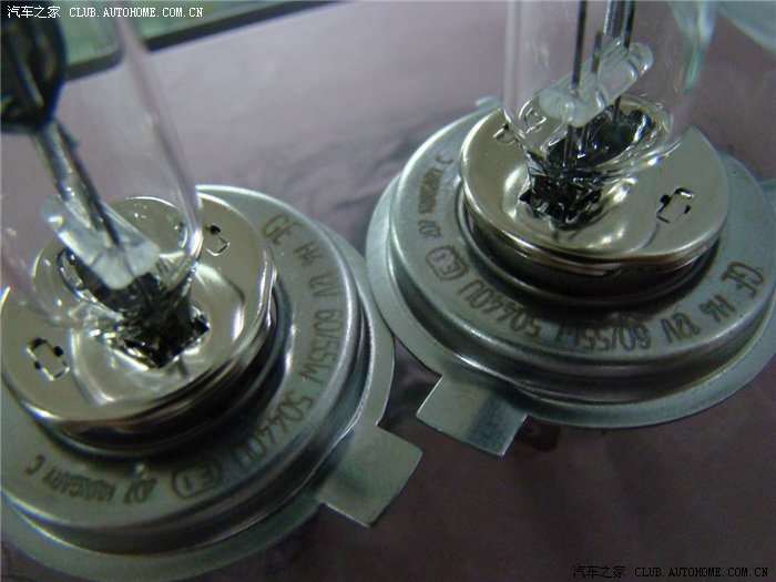

看看原厂的灯泡吧,拼了一下,好象是华光牌,不知道你们听说过没?

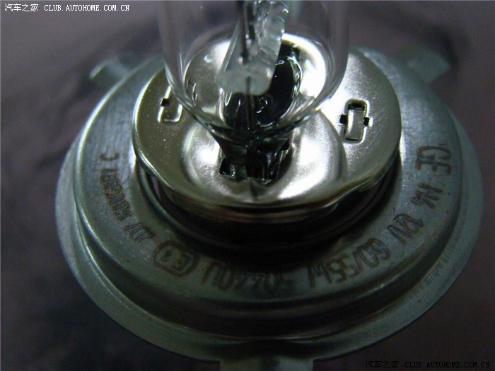

看看欧司朗的外壳,郁闷,怎么会忘记拍灯泡了呢?看来是太兴奋了,晕了头了
总的来说换个欧司朗是有效果的。至少比原车好多了,光多白一些,亮度没有它的广告说的那么神,能增加90%的亮度,最多也就有40%就了不起了。增加了远光的距离,比原车的要远一些,估计会有20到30米。近光也清楚一些远一些,对得起那个价格了,但不要拿这个来的氙气灯比,不在一个档次上面没有可比性的,但和一般的卤素灯比的话还是很好的,对我来说已经够用了。这只是我个人的观点,不代表全部观点,有哪个朋友有什么新的发现或建议的话,欢迎批评,大家一起讨论,最后祝大家出入平安。
