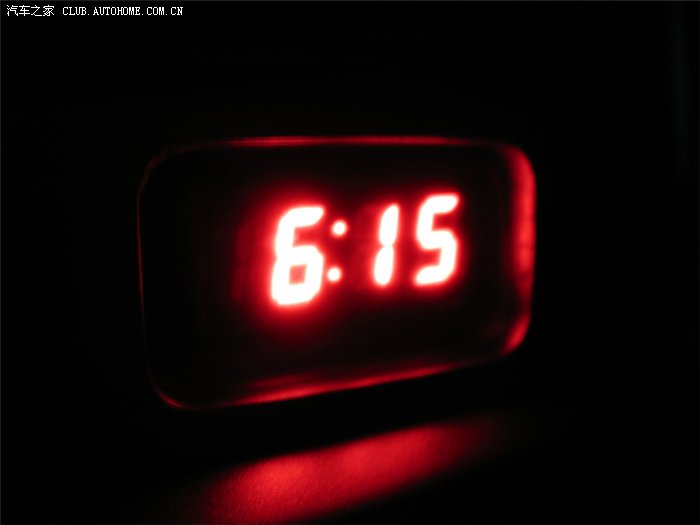

上图啦!

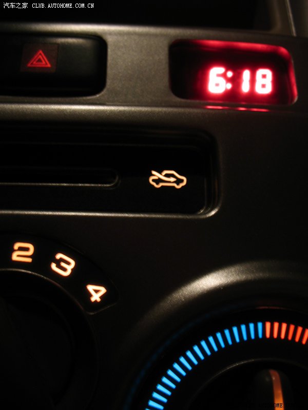

电源跟车钥匙在一起,白天一打开钥匙电子钟就显示,晚上打车室内灯效果更好!
加了滤光片,效果钢钢地!光这个滤光片我用指甲搓磨了俩小时,累的手指现在还疼着,不过还是很值!

把和空调开关、应急灯按钮并排的备用按钮摘除,用胶水从中控台外壳内部把电子时钟粘在那个空出来的位置。电子时钟调节按钮的那根线可以甩到手套箱里,可以供以后调节时间用。
5、安装滤光片。
将中控台外壳回复原位,扣紧。这时电子时钟已经可以使用了,只是不够美观,尤其是白天会反光,看不清楚,之前已经有几位高手尝试过,安装上滤光片效果会更好。滤光片可以从旧的功放上找到,也可以用其它彩色的塑料片代替,只要有较好的透光度就好。
仔细测量好外孔大小,用裁纸刀将滤光片裁成相应大小。这个步骤千万要小心,因为滤光片比较脆,弄不好就切碎掉了。
裁好后用锉刀或砂纸锉平边角,可以用指甲剪剪出圆角。
将加工好的滤光片扣在相应位置,大功告成!
