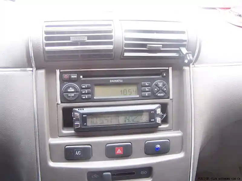

下看下我的面板,买了一个温度显示的钟表,刚好卡在槽里。

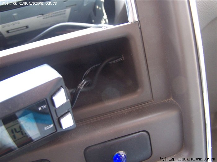

看下安装钟表的走线,一个是点烟器的电源,一个是引到车外的温度探头线。用烙铁烙了个小洞,把线穿过去了。
正面图。
安装好面板,看到旋转已经可以到最右边了,顿挫感也恢复了。
钟表加电开灯效果,专门选择的橙色灯,但是和原车的仪表灯还有色差。
