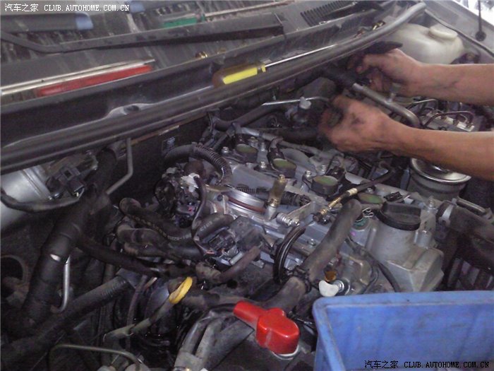

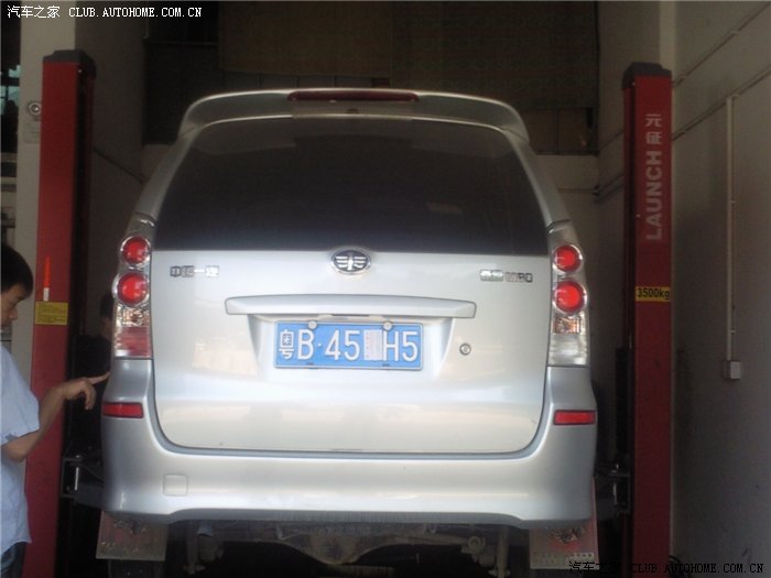

小雅14个月了,刚好35000公里。又到保养的时候了,趁今天星期天没事情做个保养!包括换机油,换水箱保护液,清洗节气门.机油滤,空气滤,火花塞,四轮保养,常规检查........

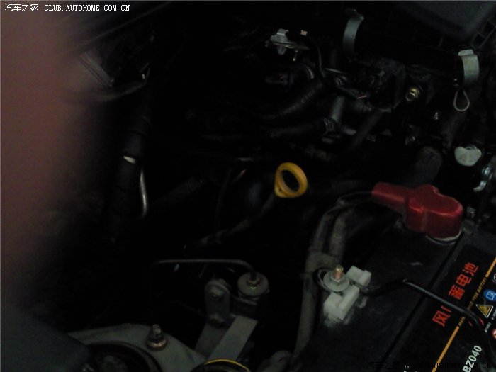

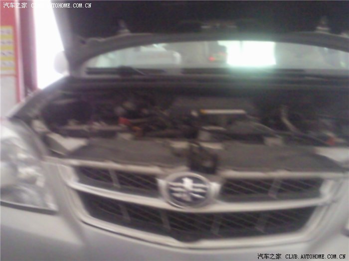

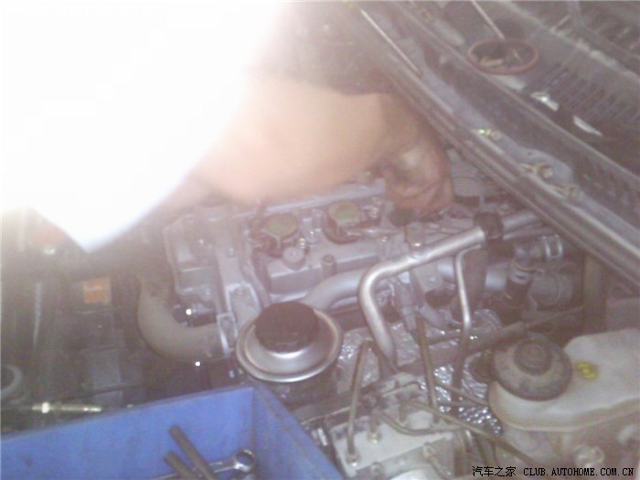

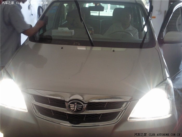

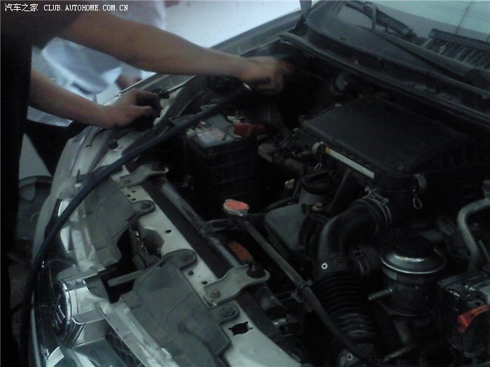

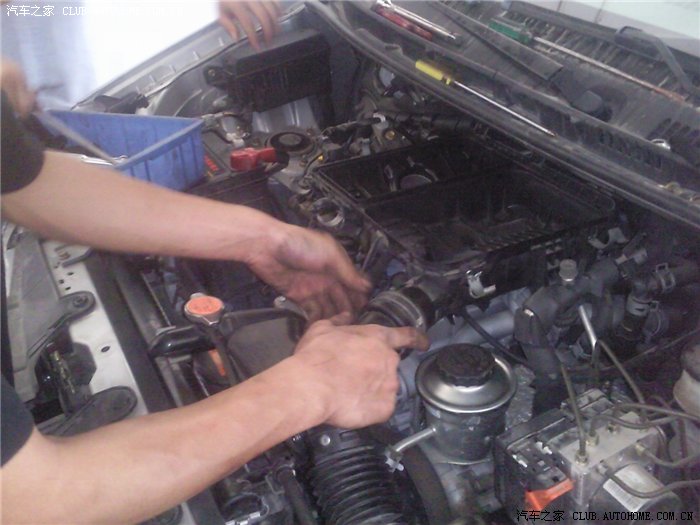

首先打开机舱,有点模糊哈

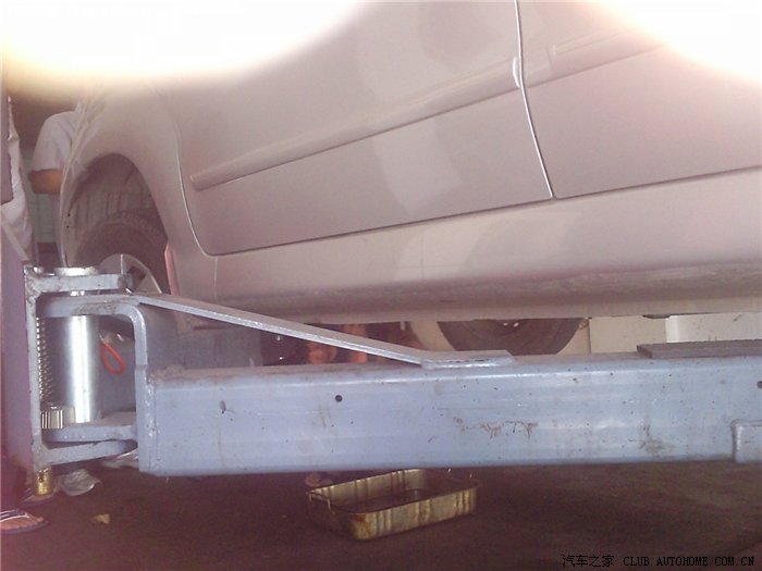

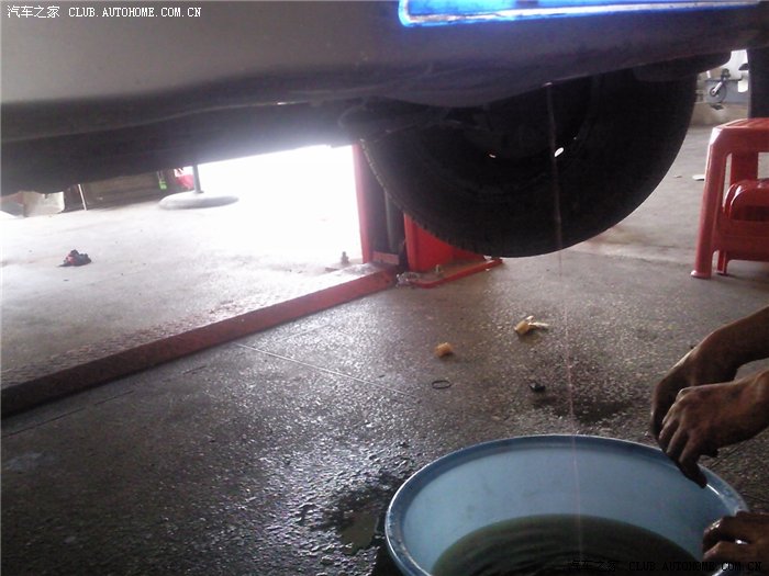

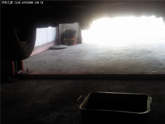

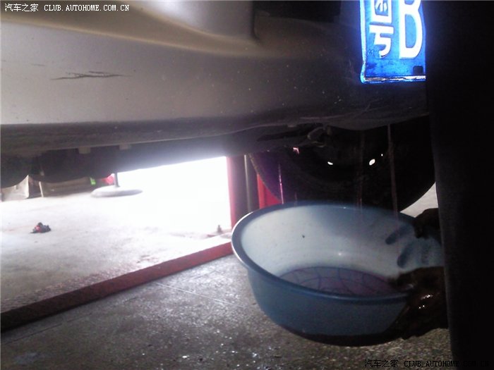

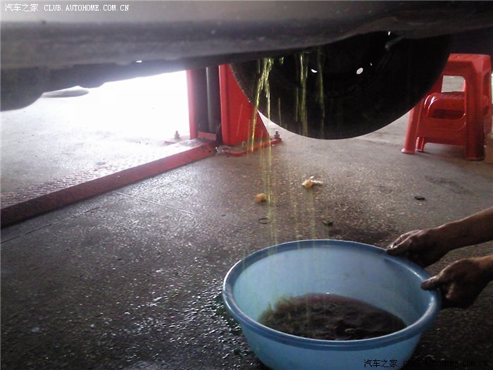

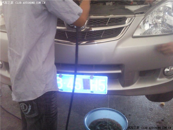

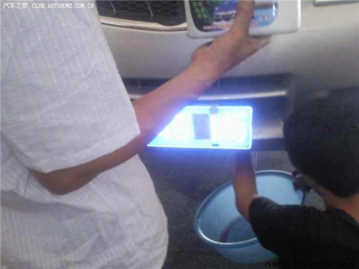

把接废机油的盆摆好了,准备放机油
放掉废机油,用气枪把里面吹干净,我不喜欢在机油里加添加剂,因为好多是骗人的,这样清洁一下还实际点;

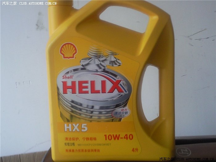

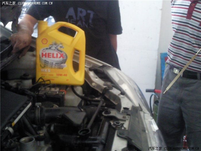

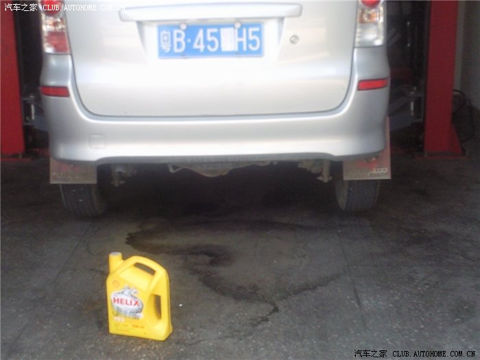

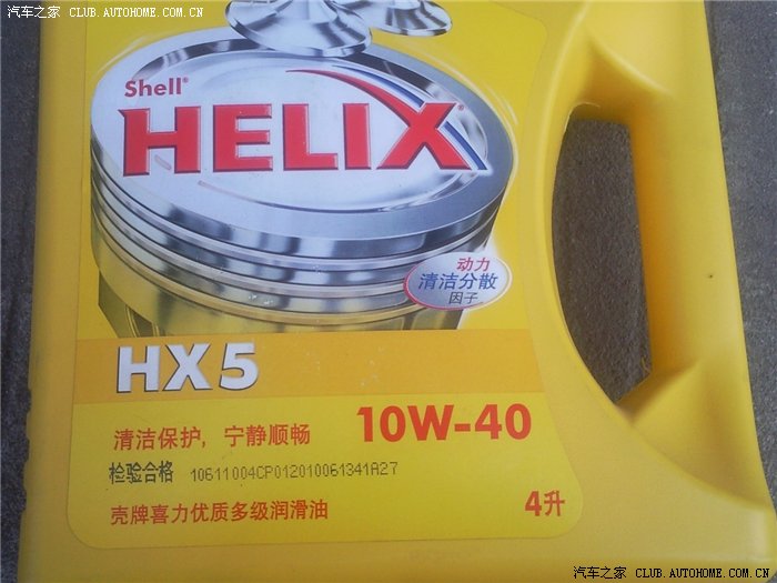

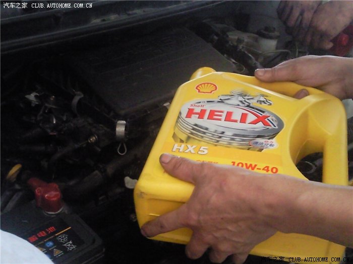

即将更换使用的新机油
机油的好坏不完全在于价格的高低,关键是它满足的规格越多越好,而且是使用在相匹配的发动机;全合成的当然更好,但是每5000公里必须更换,我觉得HX5能完全满足小雅的需求;我永远坚持只选对的,不选贵的,否则也不会选择森雅哈!
同一品牌的齿轮油也是我的不二选择。

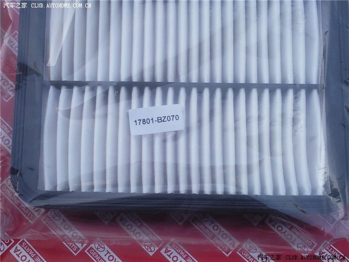

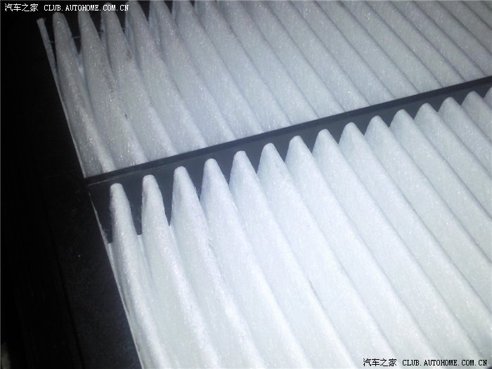

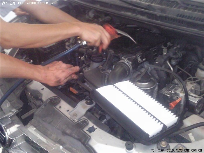

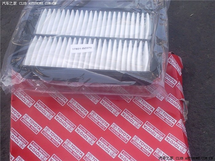

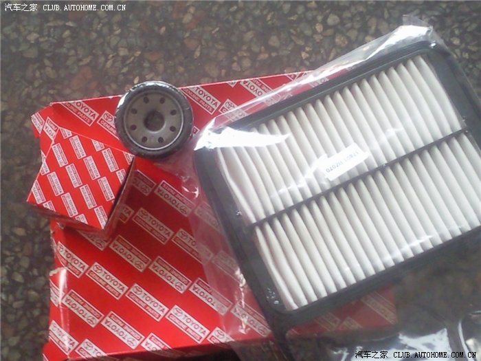

空气格,还不错

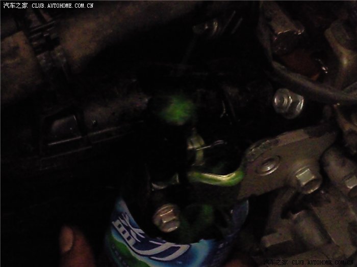

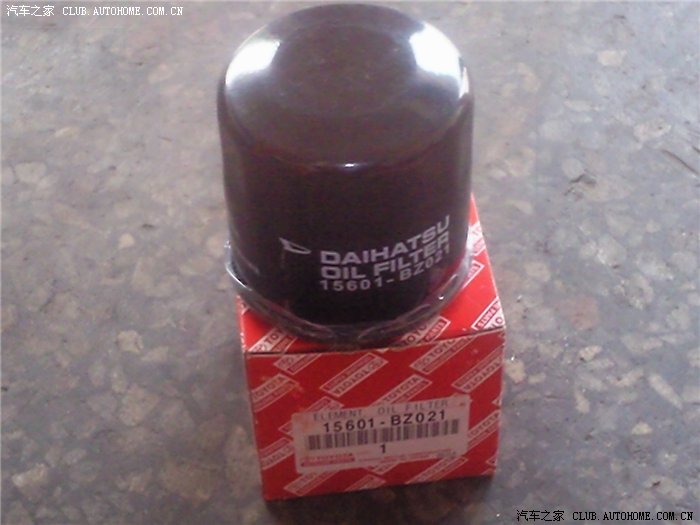

机油格

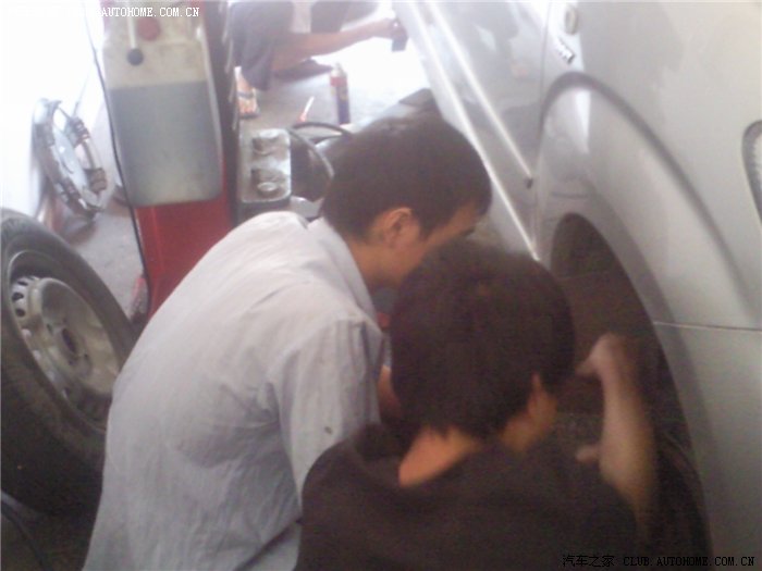

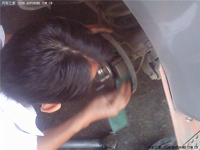

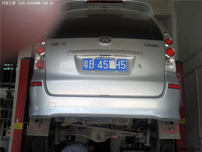

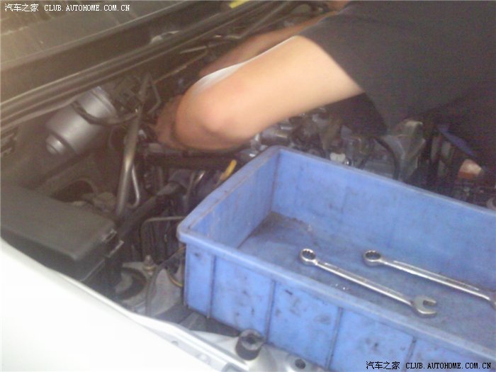

三人分工合作,在放废机油的时候,拆轮子的工作也同时进行了;

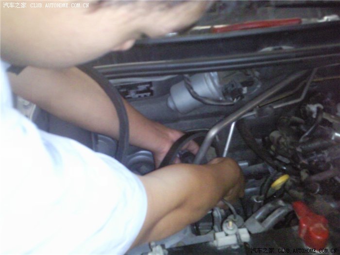

这边在拆机油格了

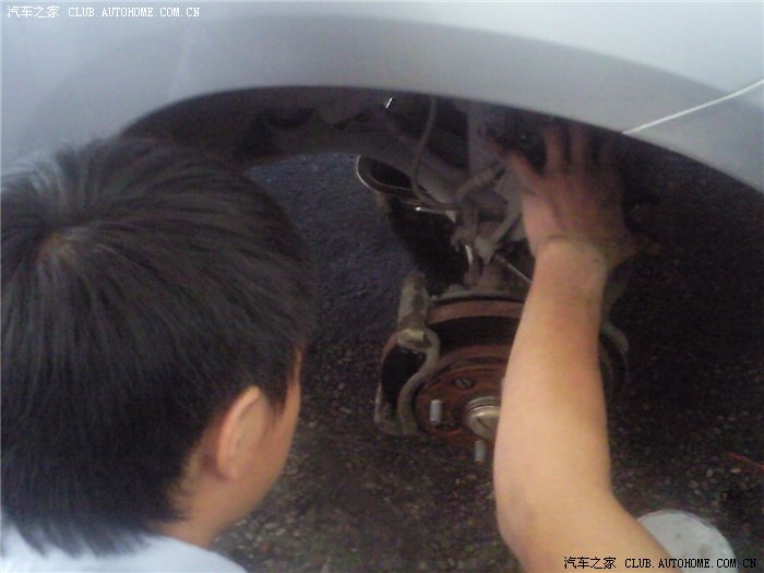

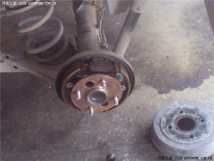

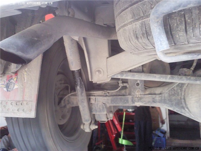

已经拆了轮胎后轮悬挂

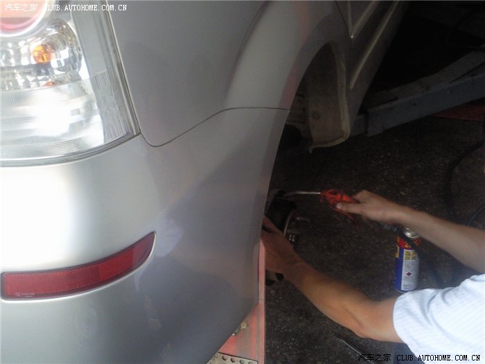

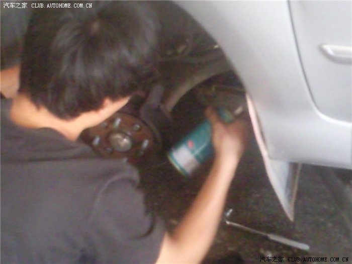

前轮刹车保养
后轮刹车保养

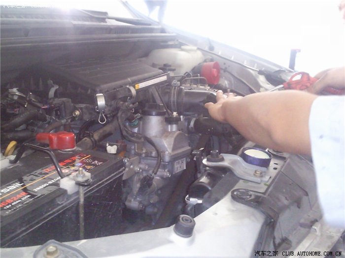

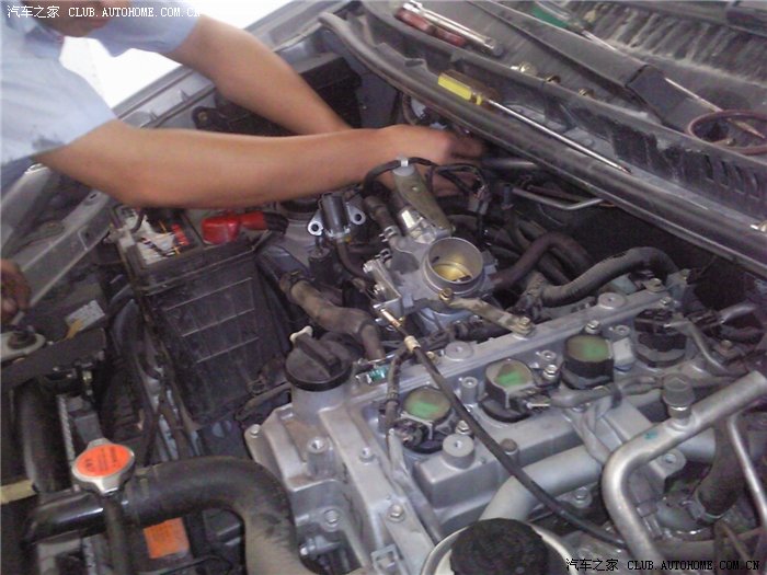

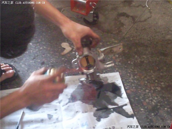

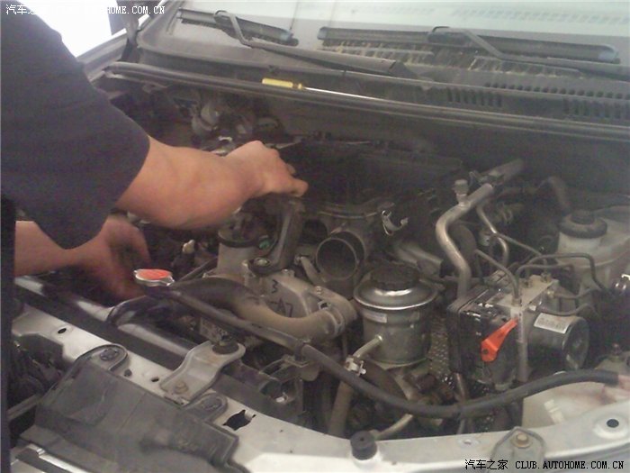

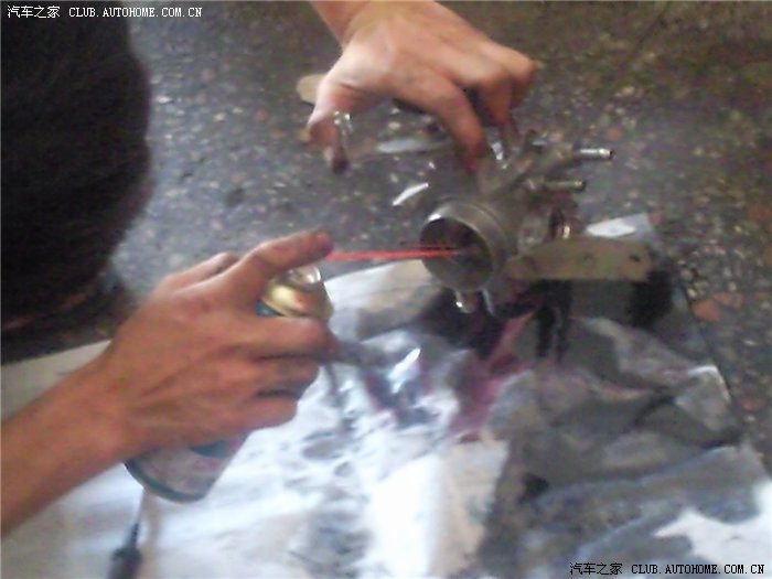

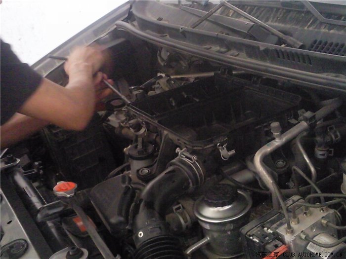

开始差节气门

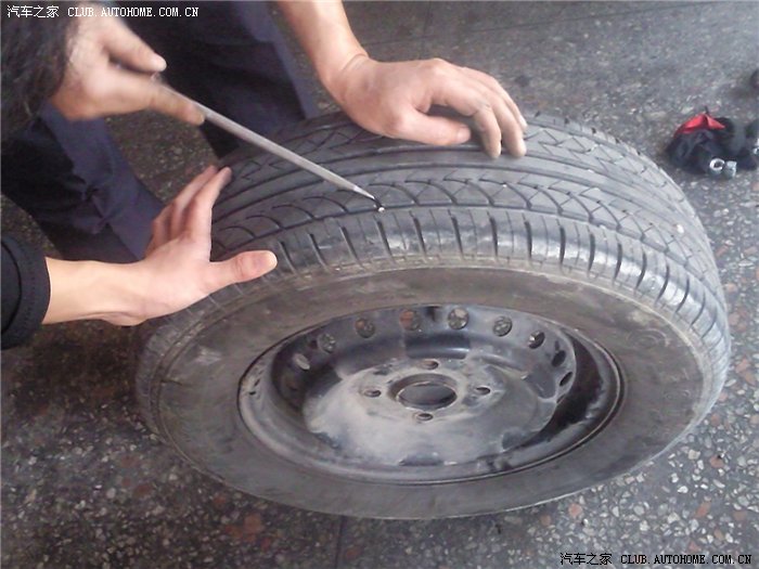

有人负责清理轮胎上的小石子

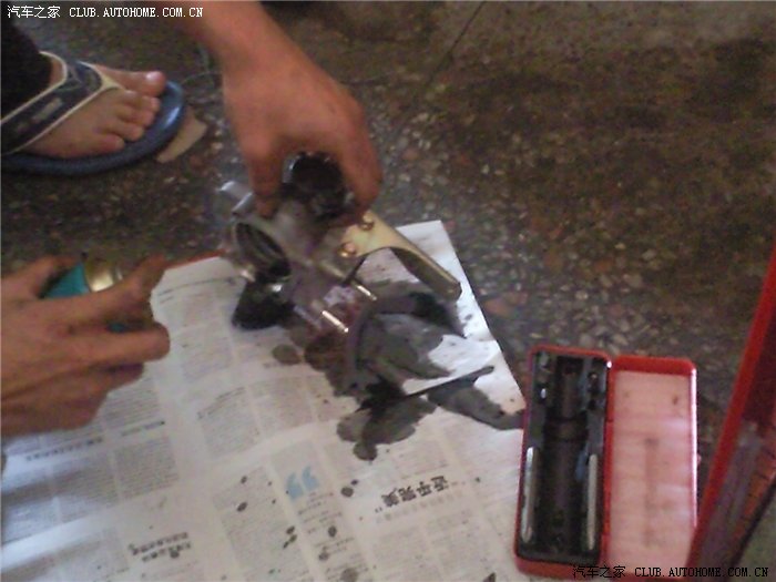

取下节气门
拆了节气门后,顺便有隔热阻燃材料把裸露的空调管道包扎一下,不然发动机的余热影响空调的正常发挥;

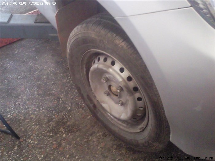

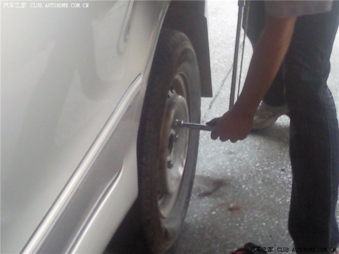

这边前轮保养已经完毕,已经开始装轮胎了,当然,装轮胎还是要:左前跟右后,右前跟左后相互对调一下,这样才能达到轮胎的最佳磨损效果!
开始装后轮了

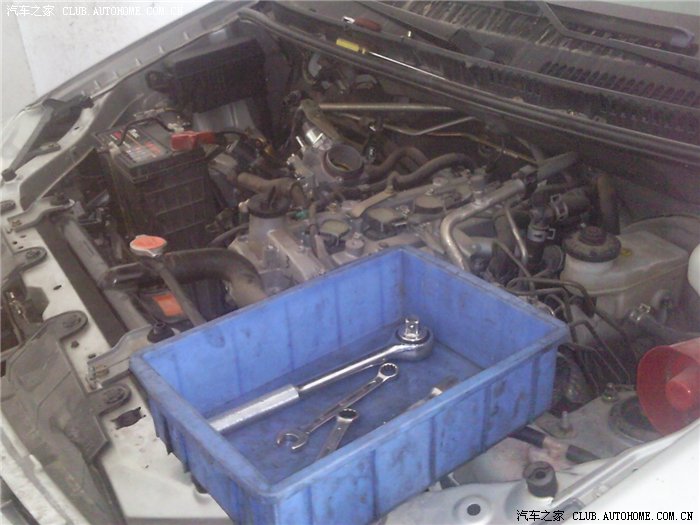

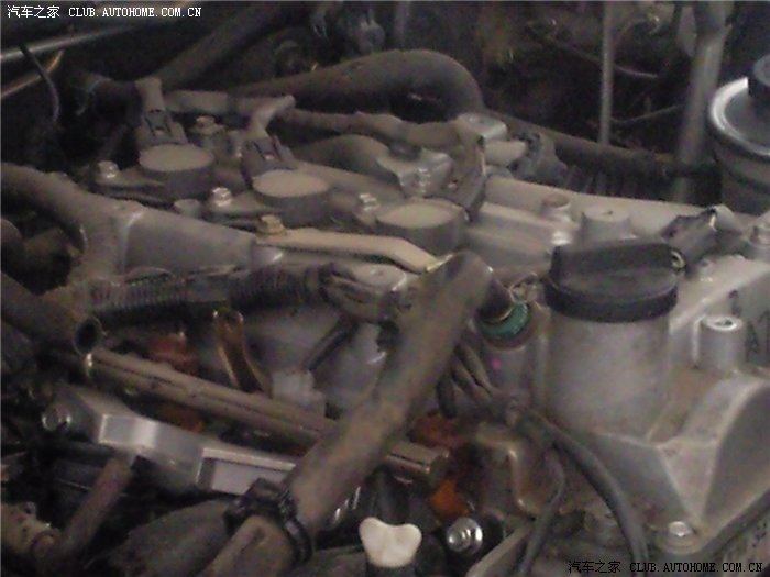

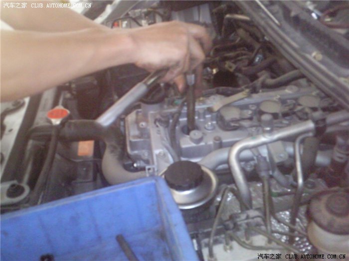

这边已经开始拆火花塞了

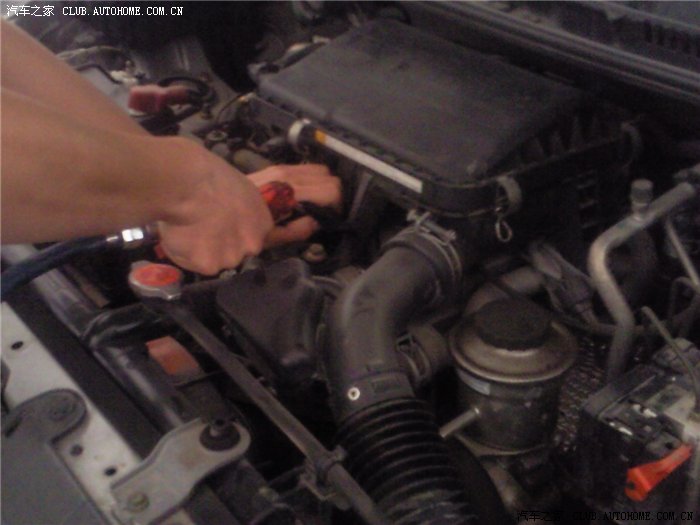

清洗节气门的工作也在同时进行

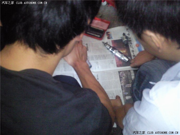

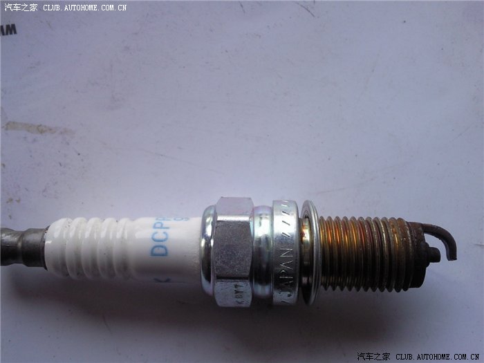

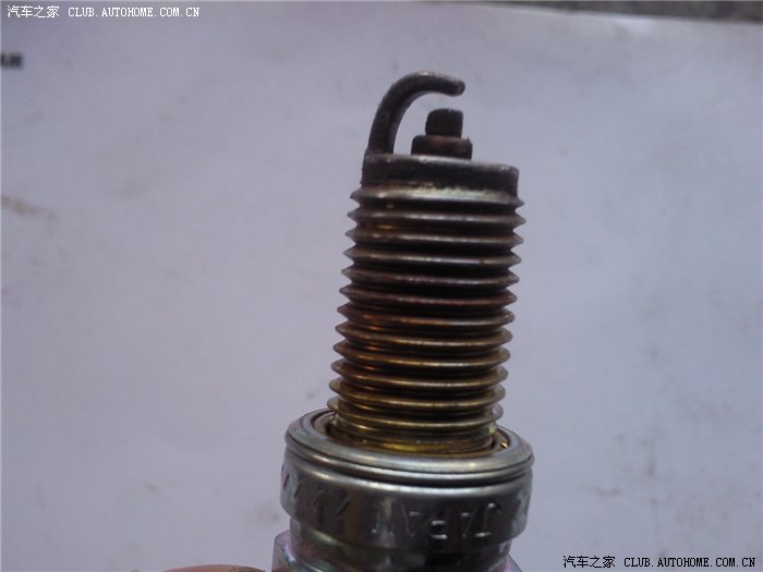

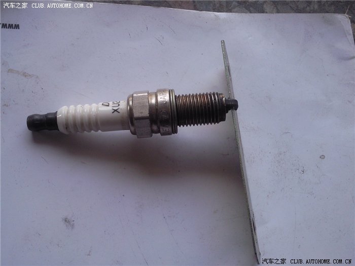

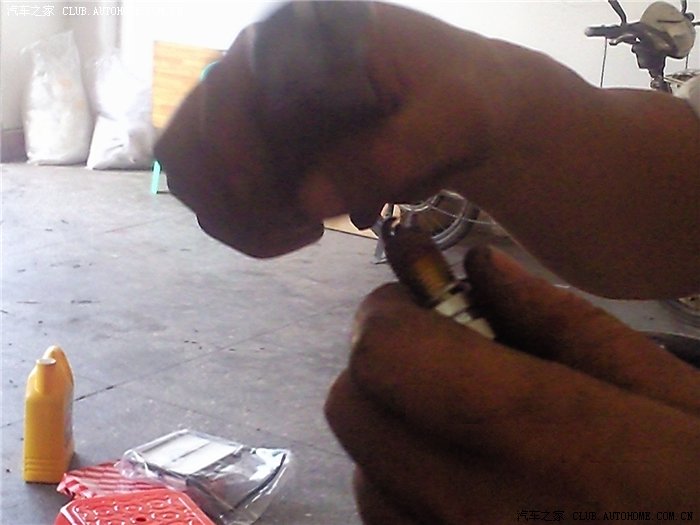

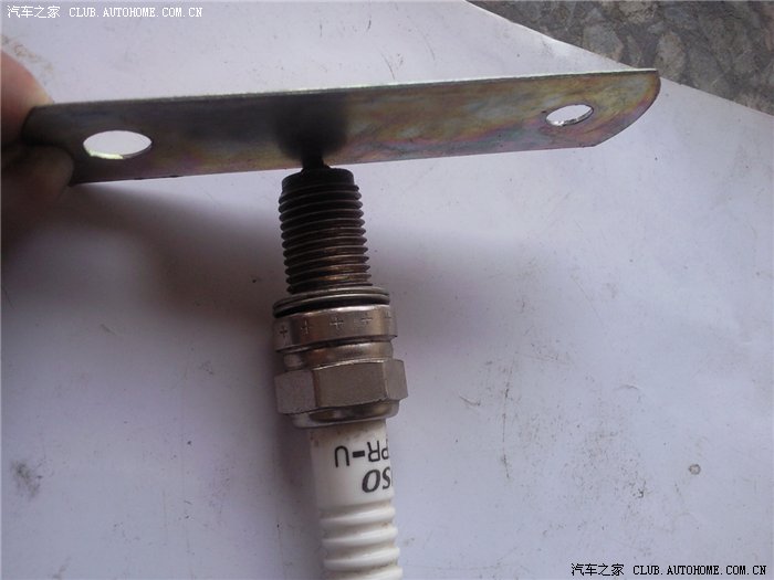

拆下来的火花塞,检查一下,有点脏,清理一下还可以用,没必要换;我们必须遵循一个原则:不涉及的安全问题的绝不更换;能换零件的绝不换总成!

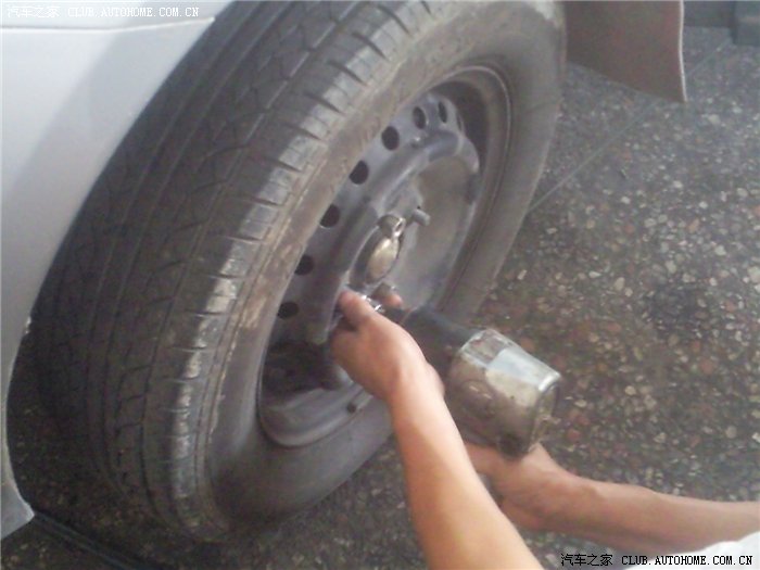

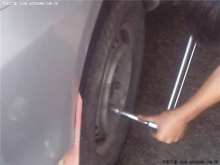

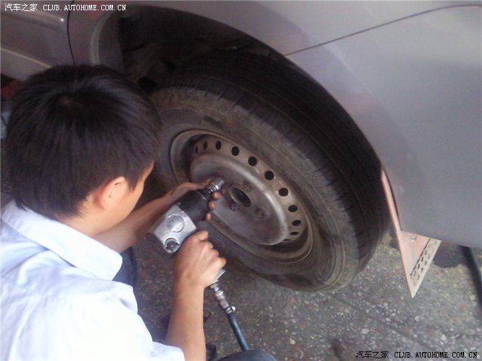

嘿嘿,这边轮胎已经装好;风炮打的螺丝已经很紧,不过还是要用扭力扳手再紧固一下,以防万一!

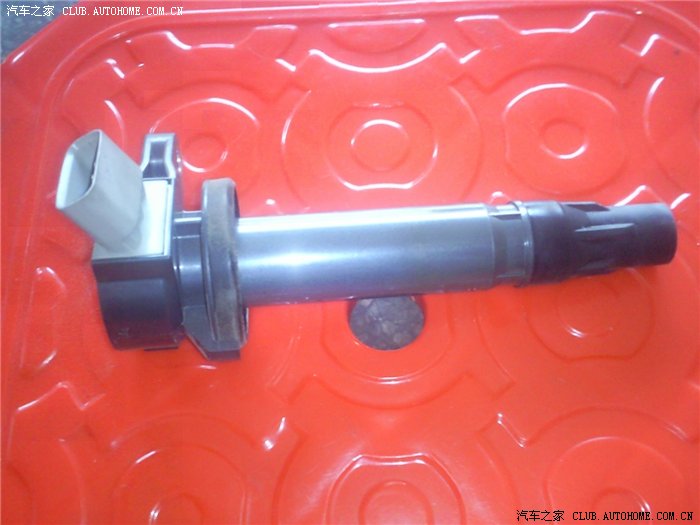

火花塞顶部连接杆
拆火花塞进行中

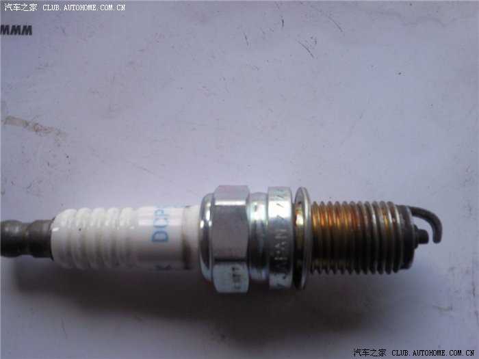

这是刚拆下来的火花塞特写
经过保养,的火花塞,再跑20000公里没问题
经过使用长期烧蚀的火花塞顶部间距有点大,只要把弯曲部分稍微往下搬一下就完全能够用
大概就是留块钢尺厚度的距离
开始往回装保养过的火花塞

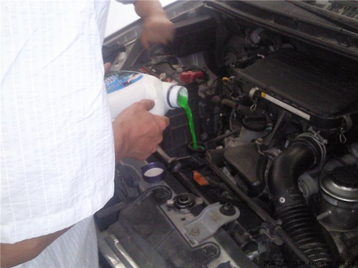

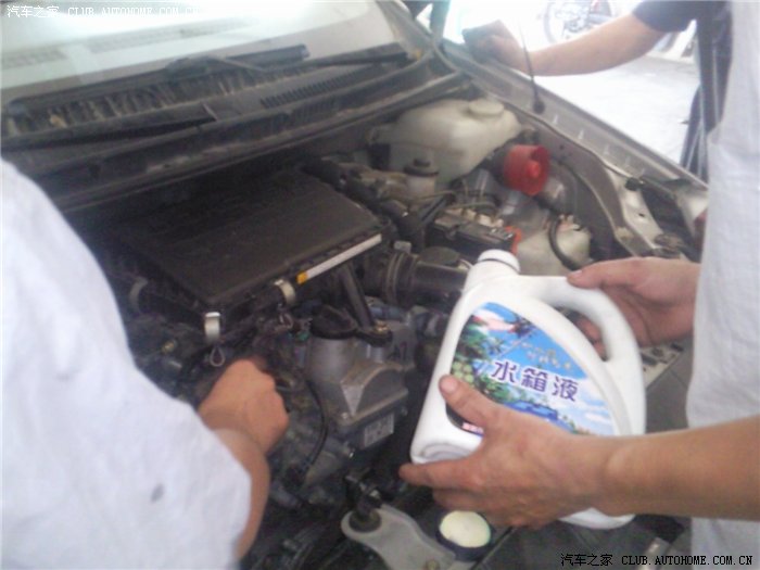

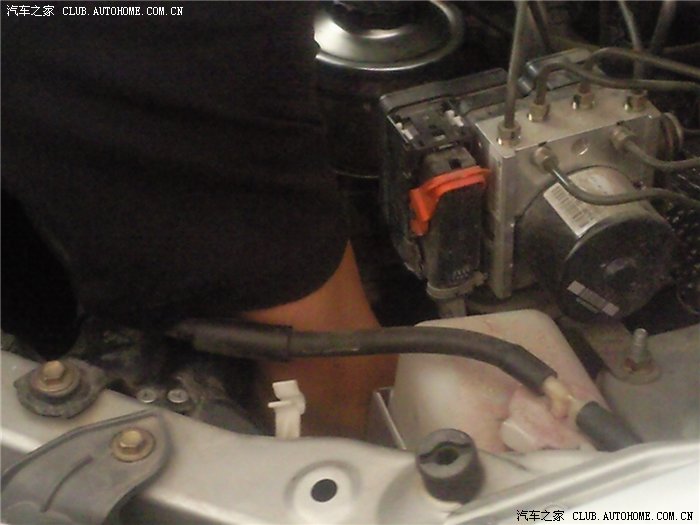

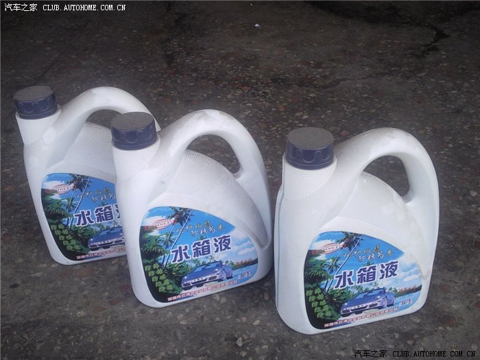

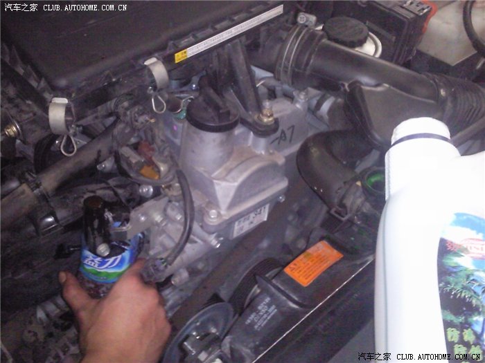

水箱保护液,先拿出来
不是什么名贵货色,效果好就行

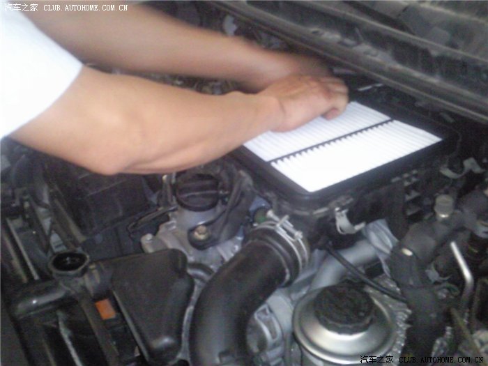

要更换空气滤了
换好空气格,开始放水箱里面的水了
倒入新的水箱保护液
排出管道内的空气

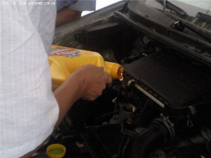

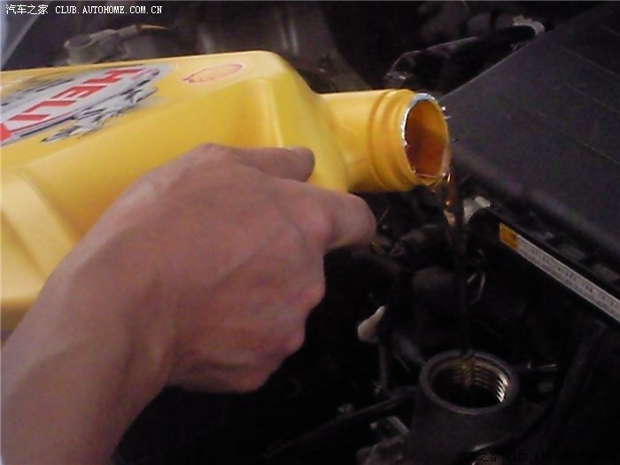

换机油
查看一下机油标尺,不能加太多也不能加太少,在机油标尺中间就可以了;大概4升一壶的油。4壶使用5次就差不多了!

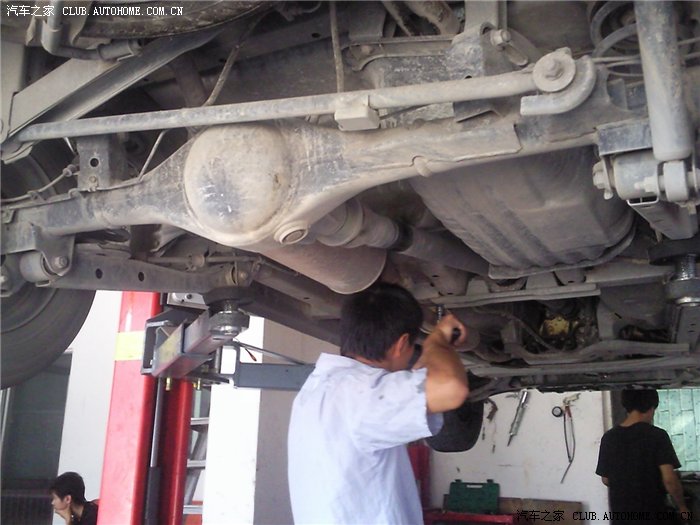

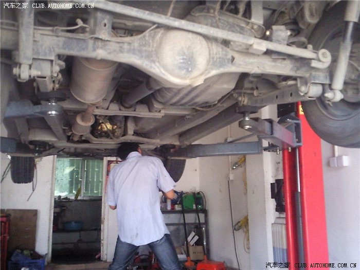

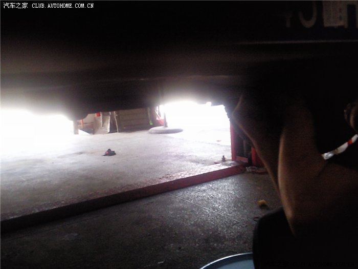

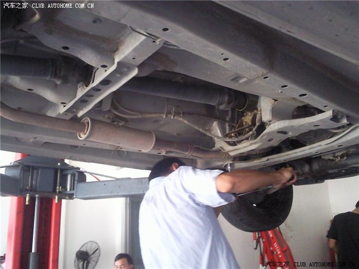

底盘检查
看看刚更换的油和水是否有泄露的现象

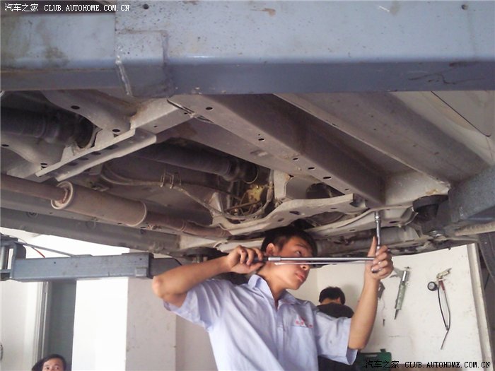

底盘检查的重要项目,底盘螺丝加固
检查每一颗螺丝,有松动的必须拧紧!

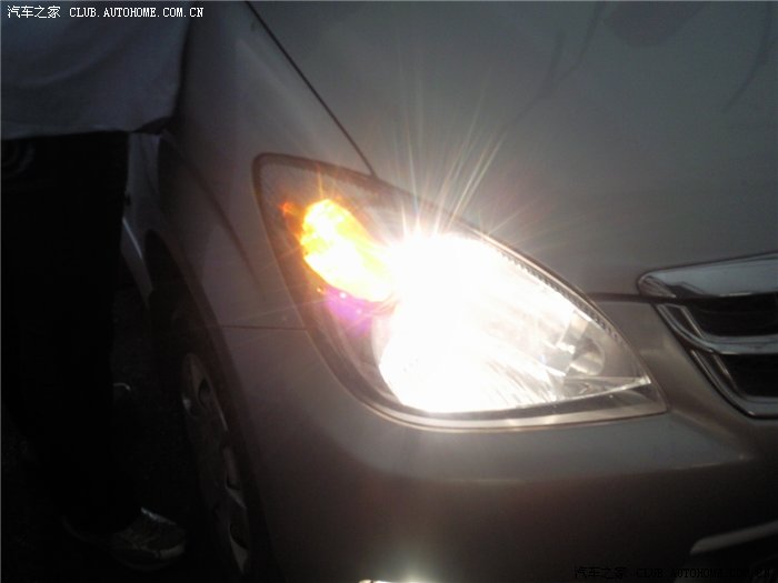

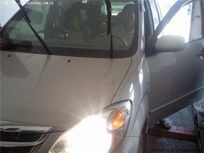

换对150W的白色大灯,照亮我前进的步伐;

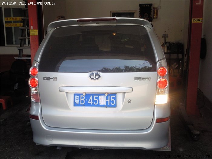

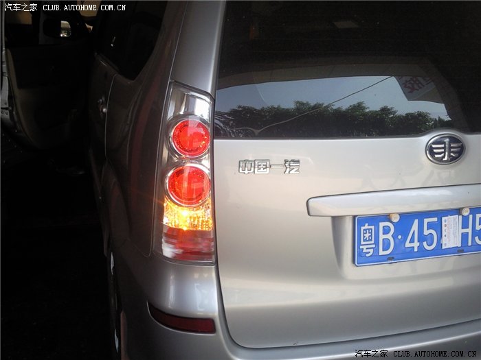

最后检测灯光,左转弯,OK
右转弯,正常
倒车灯,亚克西
应急双闪灯
小灯
雾灯
换机油,换水箱保护液,清洗节气门.机油滤,空气滤,火花塞保养,四轮保养,常规检查.底盘灯光检查三个人同时作业总共花费2小时左右;手机突然没电了,部分图片丢失;大家见谅了!谢谢观赏;
首先打开机舱,有点模糊哈
把接废机油的盆摆好了,准备放机油
即将更换使用的新机油

空气格,还不错
机油格
这边在拆机油格了
已经拆了轮胎后轮悬挂
前轮刹车保养
后轮刹车保养
开始差节气门
有人负责清理轮胎上的小石子
取下节气门
开始装后轮了

清洗节气门的工作也在同时进行
火花塞顶部连接杆
拆火花塞进行中
这是刚拆下来的火花塞特写
大概就是留块钢尺厚度的距离
开始往回装保养过的火花塞

水箱保护液,先拿出来
不是什么名贵货色,效果好就行
要更换空气滤了
换好空气格,开始放水箱里面的水了
倒入新的水箱保护液
排出管道内的空气

底盘检查
看看刚更换的油和水是否有泄露的现象
底盘检查的重要项目,底盘螺丝加固
检查每一颗螺丝,有松动的必须拧紧!
最后检测灯光,左转弯,OK
右转弯,正常
倒车灯,亚克西
应急双闪灯
小灯
雾灯
