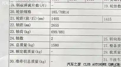

森雅M80轮胎型号,看下图
尺寸看下图

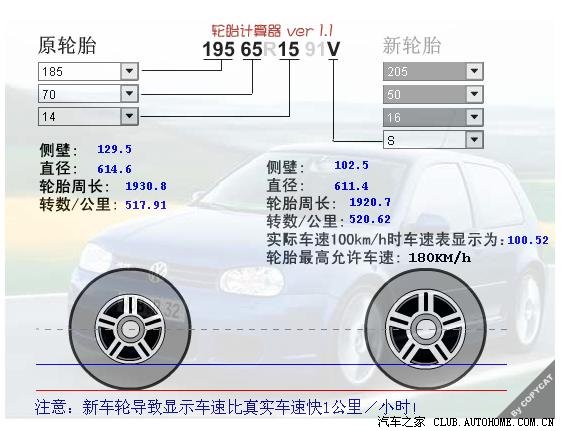

改装轮胎必须遵循下列原则:
1、轮胎的宽度增加后不能影响转向,可以把方向盘向左右两边打到头,看轮胎内侧和车身之间是否有足够的间隙。 否则需要改用ET值较小的轮毂来增加轮距。
2、新轮胎的直径和原配轮胎的尺寸误差尽可能小(误差不能超过2%)
 如果改装的轮胎尺寸有偏差,则电脑显示的平均油耗、瞬时油耗、总里程、当前里程、续行里程等等都不准了,必须在行车电脑中加以修正
 3、一般来说原车轮圈直径+原车轮胎厚度=新轮圈直径+新轮胎厚度(误差值应在10mm以内,除非原厂有另外说明)
选择更换轮毂一:195/60R15 看下图
选择更换轮毂二:205/45R17 看下图
选择更换轮毂三:205/50R16 看下图
选择更换轮毂四:215/45R16 看下图
选择更换轮毂五:185/50R17 看下图
