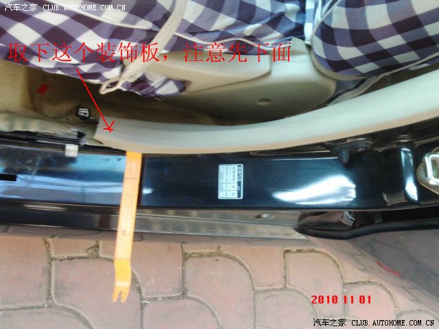

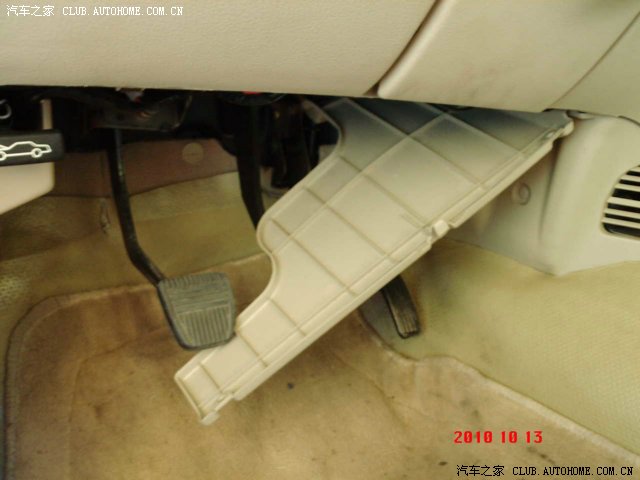

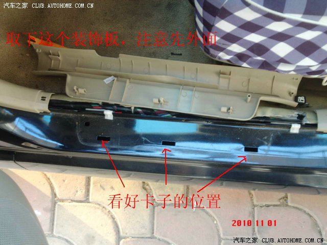

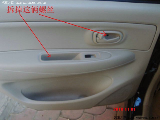

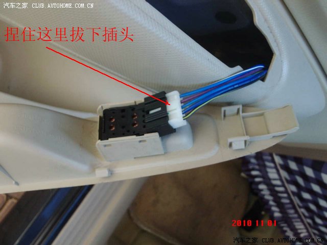

开始上图雅友可以照着一步步的来:有的雅友反映坏卡扣的问题,这个问题只有小心注意,有时候坏一两个不可避免,我拆的车没坏过,还有就是找个气温高德时候,撬门内饰的时候感觉卡扣开始紧了,放慢一点速度
这个熟练的话可以不拆掉,第一次建议拆下来
从下面的前面开始撬简单一点

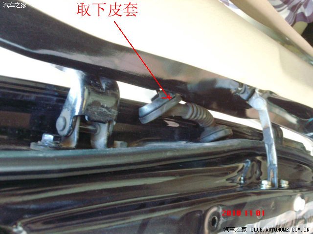

至此拆卸完毕,关于拆音响那部分看这个帖子http://club.autohome.com.cn/bbs/thread-c-545-8338102-1.html。开始穿线
喇叭里面留线不要过长,
