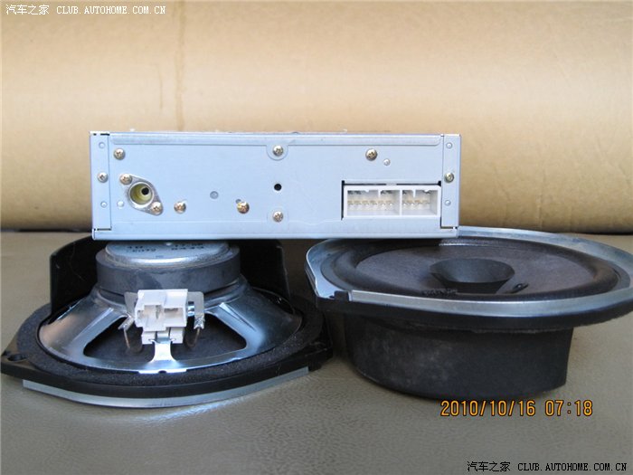

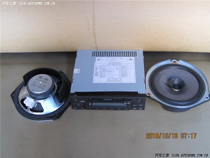

M80/1.3七座原车卡带机和喇叭

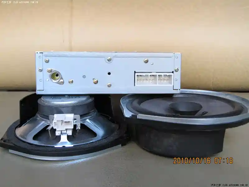

M80/1.3原车接线及电线接线颜色

M80/1.3七座原车卡带机和喇叭

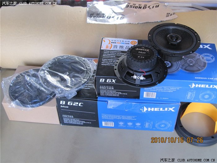

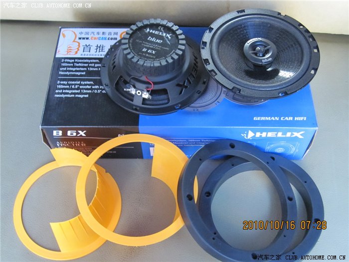

网购的德国喜力士B6X(6.5寸)同轴喇叭(装在车子的后门)
及防水垫和喇叭垫

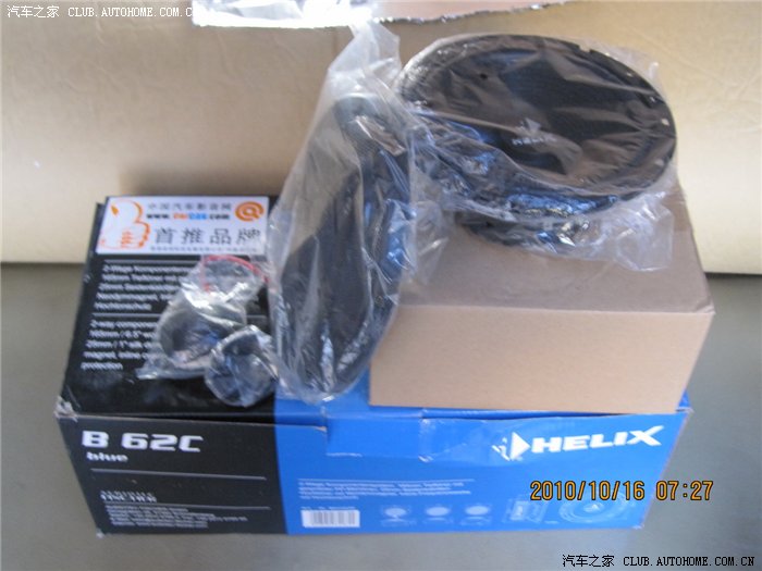

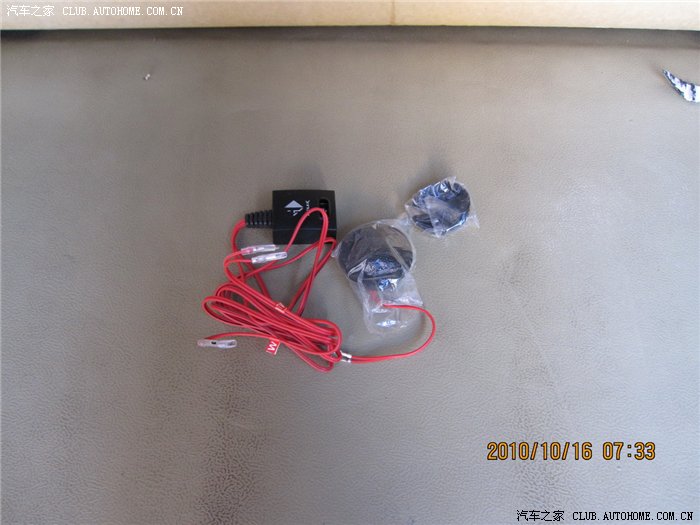

网购的德国喜力士B62C(6.5寸)套装喇叭
套装高音喇叭及分频器(实物为两套)

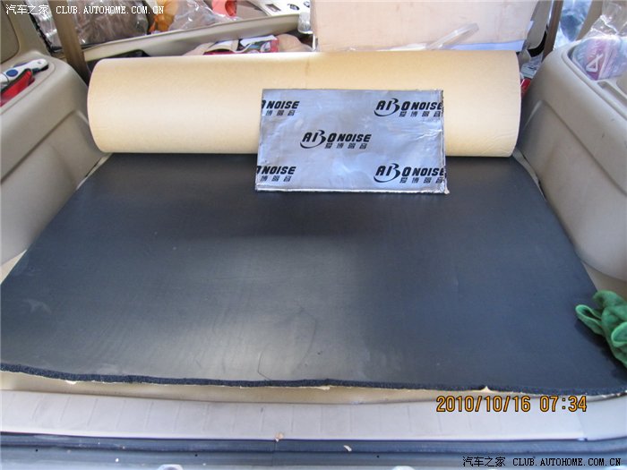

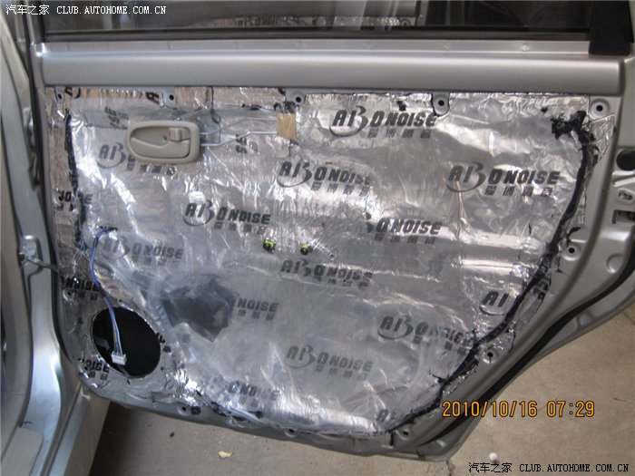

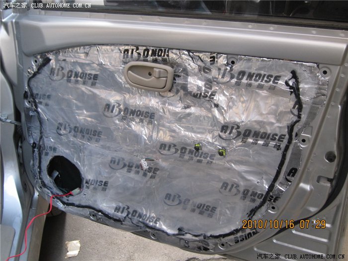

网购的防震贴和隔音棉
做好隔音的右后门
做好隔音右前门

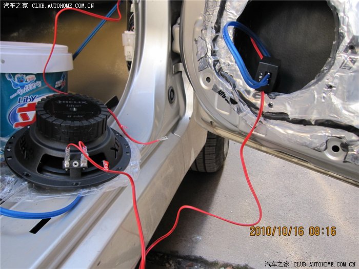

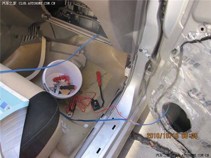

右前门串喇叭线

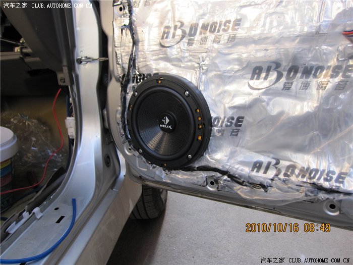

已经安装好喇叭的左后门
左后门串喇叭线(顺序有点乱)
右前门串喇叭线

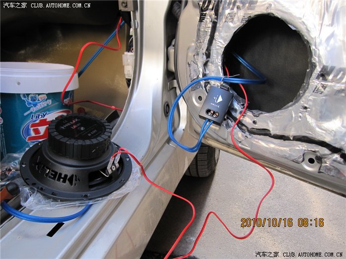

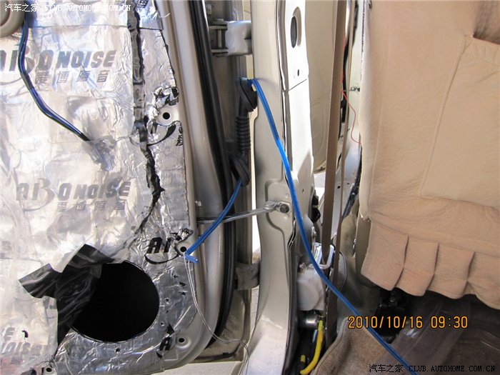

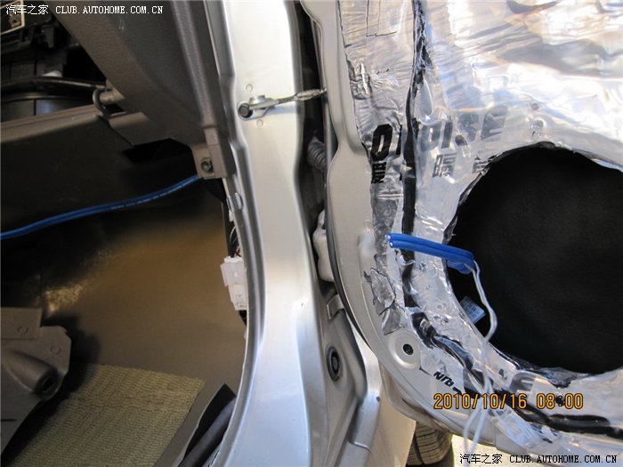

右前门串高音喇叭线(把红色高音喇叭线裹在兰色的喇叭线上,从副驾座工具箱拉兰线)
己拉出的高音线(红色)

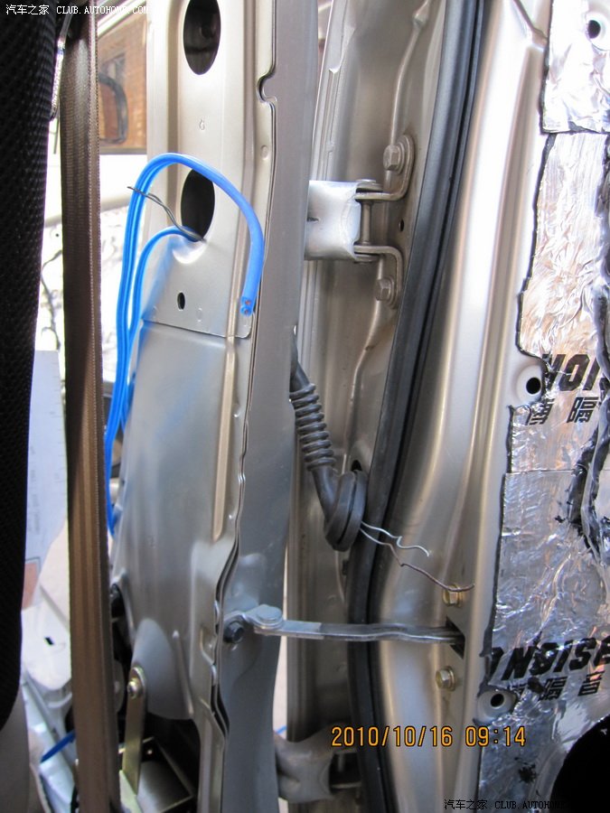

右后门串线
右前门分频器及喇叭接线
已经按装好喇叭的右前门

右后门串线(顺序有点乱)

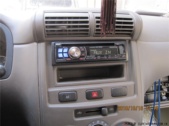

阿尔派CD机

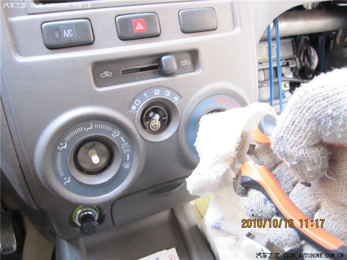

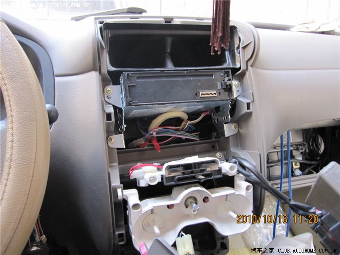

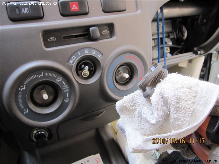

折前面板

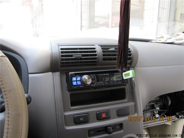

装CD机(忘了拍CD机和喇叭接线照片)
已经装好的CD,试听效果一个字----好!
