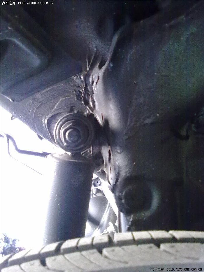

左前轮,上边是密封胶,下面透明的换玻璃胶了!(密封胶用没了)

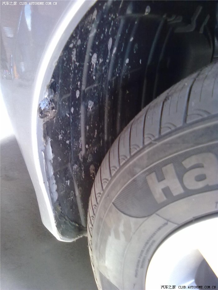

右前轮

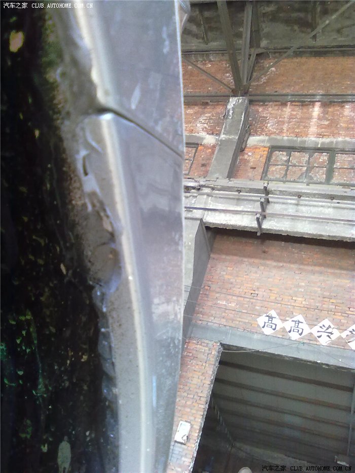

加油口下方管道的护罩
管道护罩的另一侧,涂得看着点恶心啊
