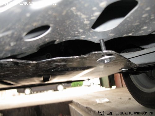

下面这张图是下护板边角位置,和车底不吻合,一定要大力拧紧,直到下护板弯曲完全和车底吻合为止
安装完毕的下护板

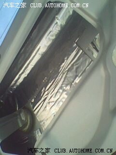

尾门做隔音 先用的止震垫...全贴
贴完了止震垫之后外面再贴上一层隔音棉
为了能有更好的隔音效果 最外面又加了一层塑料薄膜

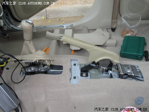

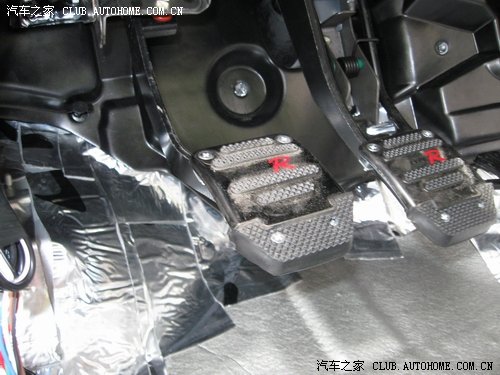

现在开始动手做底盘隔音和侧门隔音 材料 工具上场了.................
卸座椅螺丝需要用12号的口径.....
开始拆卸座椅了 .........
前排座椅....
终于全部拆卸完工....
拆塑料衬板的专用工具,不伤车身 不留痕迹
车本身带有隔音棉 也算厚道
凡是有铁片裸露的地方都贴止震垫.....
因为遗失了部分图片 所以这个地胶的全图没有了
光做底盘隔音铺地胶的过程就用时5个小时,全铺好之后上座椅又大费周折。主要是铺的有点厚了,座椅安装不上了,螺丝眼对不上。最后又拆下来把关键位置又重新修整一番才安上,整体来说效果非常好,听到底盘下发出的声音明显小了
卡口的位置...
这个车友的止震垫很不错 外表的铝板很厚....物有所值
大功告成了 接下来把内衬板装上即可,不光隔音效果好,最关键的是不用多少力轻轻一关就能把门关上,而且关门声音好听了,由以前咣咣的空洞关门声变成了嘭嘭的浑厚声自己赞一个 哈哈  。
