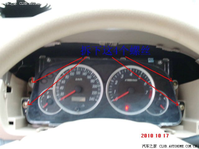

第一步拆下这个螺丝,拿下里程表的盖子(记住先拿上面)
拆小这四个螺丝

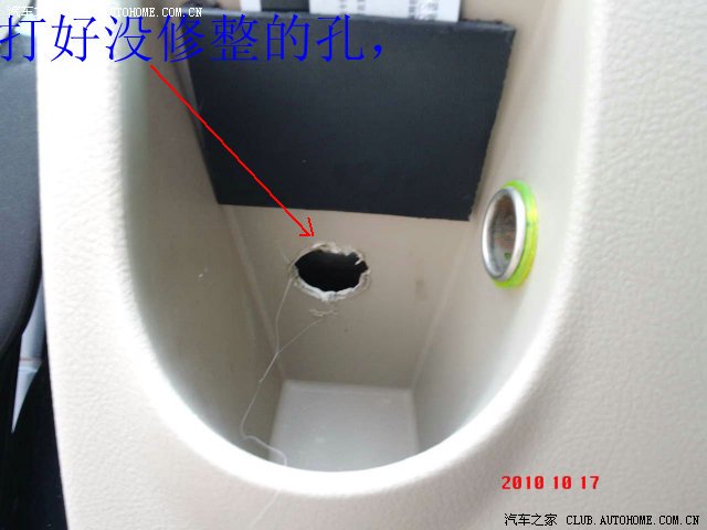

这个孔很不好打,想了个办法,拔烙铁头弯曲,用热熔法

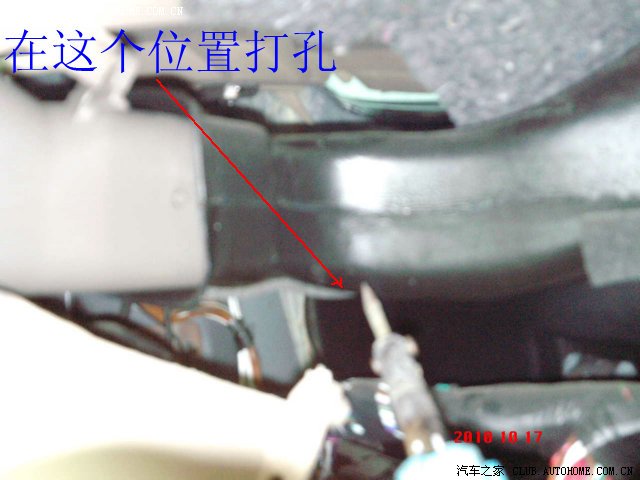

在这个位置打孔
下面在这里打孔

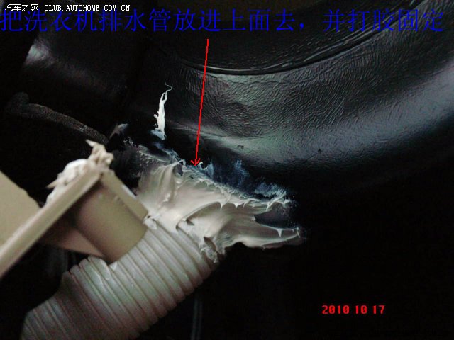

拔洗衣机的一段排水管放进去(俺的没花钱昂,趁着老婆不注意把洗衣机剪了20CM
有条件打上玻璃胶固定

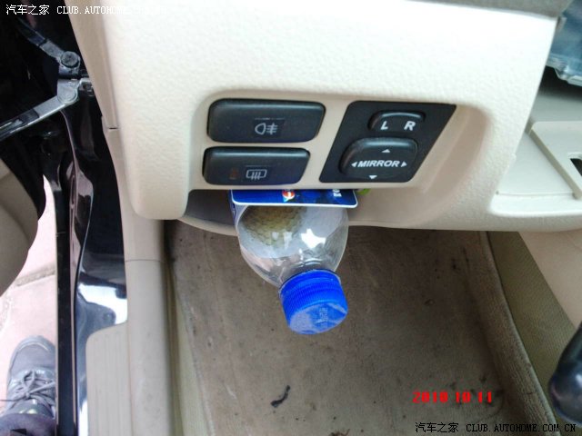

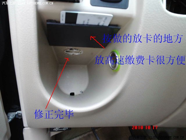

到这里完工《上面是俺做的放卡的地方,很好用啊,今天跑高速领教了他的便利了http://club.autohome.com.cn/bbs/thread-c-545-8246495-1.html)一切复原,看看效果吧
怎么样简单吧,使用的时候,把左面那个风口关闭,把风机开到2档(要快开大档位),试试?是不是热风嗖嗖地??水温起来了,热得烫手啊,加热什么也不怕了(开空调的话就冷风嗖嗖地了)不用了可以打开侧出风口,那么就不会向下吹风了
