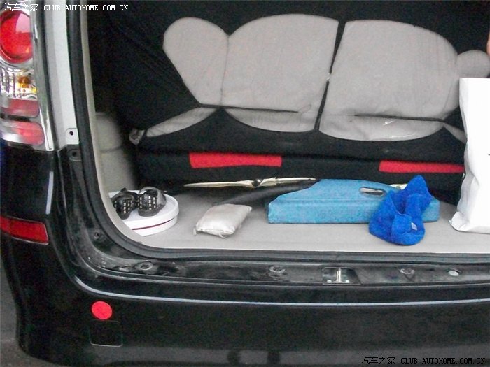

  经过仔细检查发现左后反光片裂痕
保险杠有轻微划痕
拆开尾灯,检查保险杠不能复位的原因是有个卡扣的地方撞坏了,所以就卡不紧,决定用AB胶粘
然后再找根棍子顶住1天
中午撞的那次保险杠鼓了个小包,不好修复,就另外想了个办法,找个张货车用的反光贴纸,剪成圆形给粘住
感觉还不错,来张近的,近了有反光,颜色变了
右边再来张,对称好看些
多剪了张贴在倒车镜上
装尾灯
上保险杠卡扣
对于划痕用粗腊解决
告诉大家拆尾灯技巧,先拆门边的两颗螺丝,然后把尾灯往外扳,扳开后再往上推,以后大家可以自己换灯泡了,简单得很
这是尾灯下面的卡扣
尾灯上面卡扣
