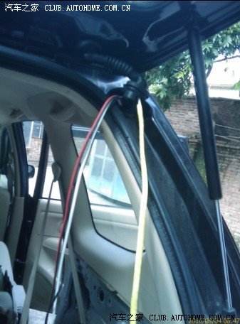

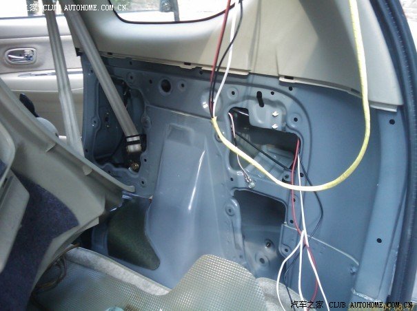

车到手几个月后发现M80的问题真的很多,对它真是又爱又恨!由于自己一个人作业(历时2个钟),加上时间不多只用手机拍了少量图片,先上摄像头安装位置同走线图吧

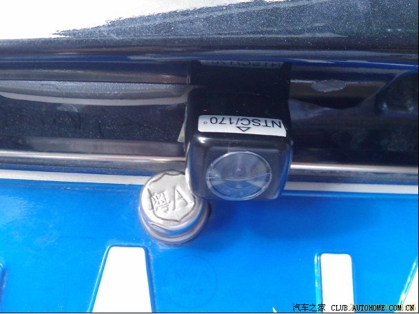

带标尺广角摄像头装好后效果很好
    花费时间最多就是走这线套的线

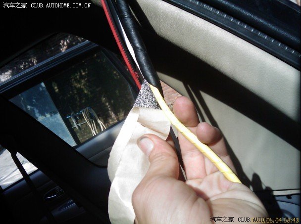

为了线不会在车行驶中产生震动和噪音,我用了防震胶去包线自己的车要搞好点。加上M80噪音大,这个是必要的

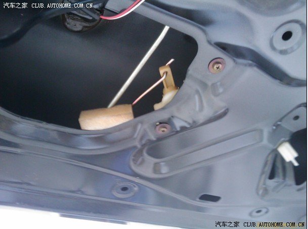

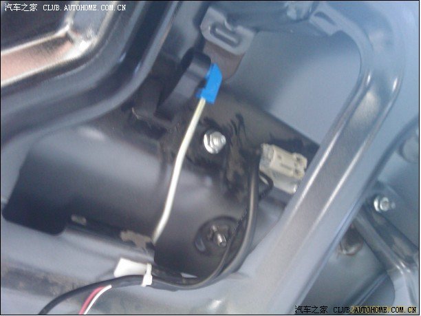

后门中控锁我用了底噪音长寿命的车厂装车进口电动锁机。外面店同你装的全都是加装用的电动锁机,动作起来噪音很大受不了
