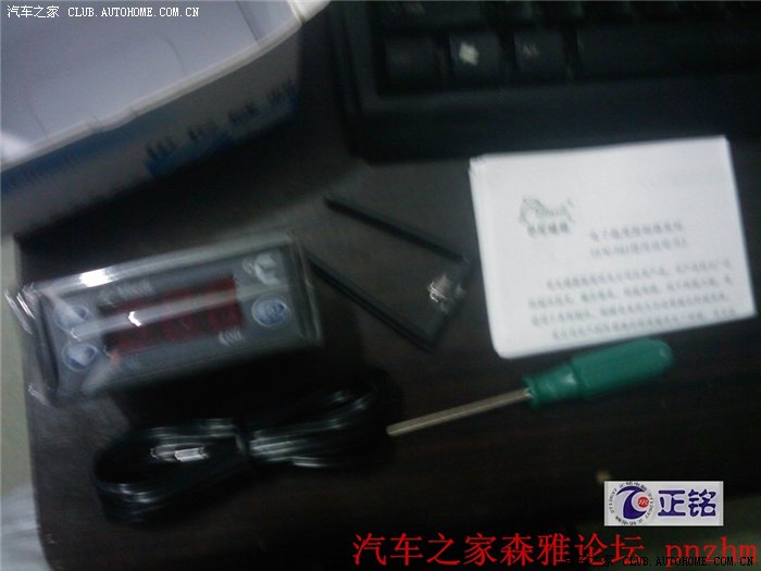

有点暗,用手机照的。拆包后的样子。三种。

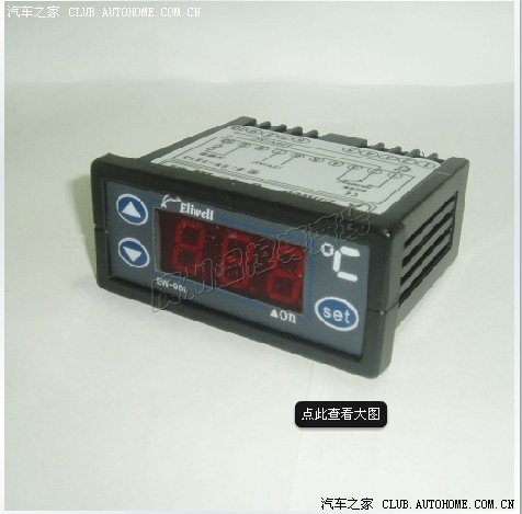

补张淘宝商户上的图片。
正面大图。借用淘宝网站上的图片。
背面细部特征

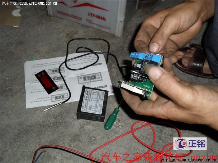

电子温控器及感温线细部特征怕安装过程的拆装过于麻烦,所以事先联系好一家修车朋友。

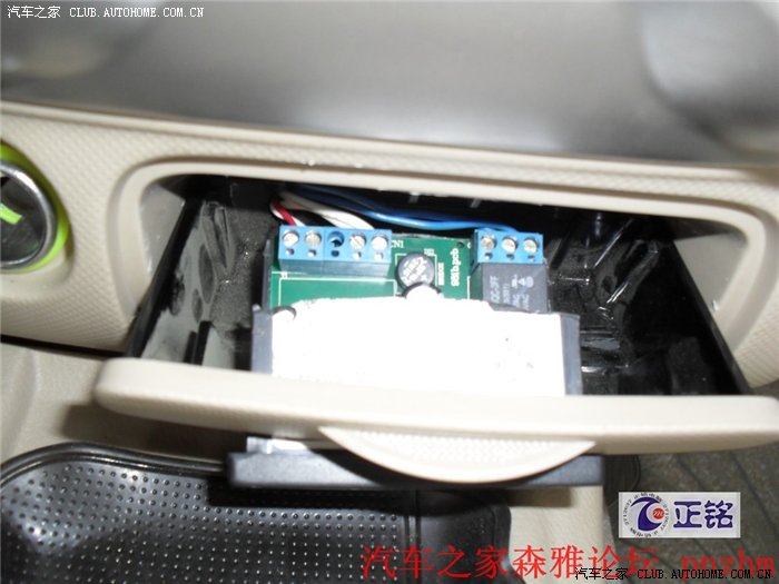

接线中
温控器放在烟灰盒中,上面有点挤,所以把外壳去掉了一半。

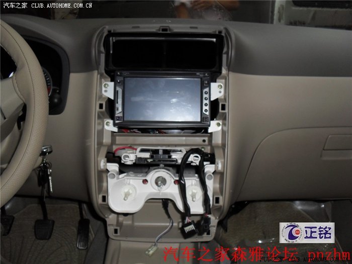

拆中控。过程就不用怎样说了,网上有很多的介绍。

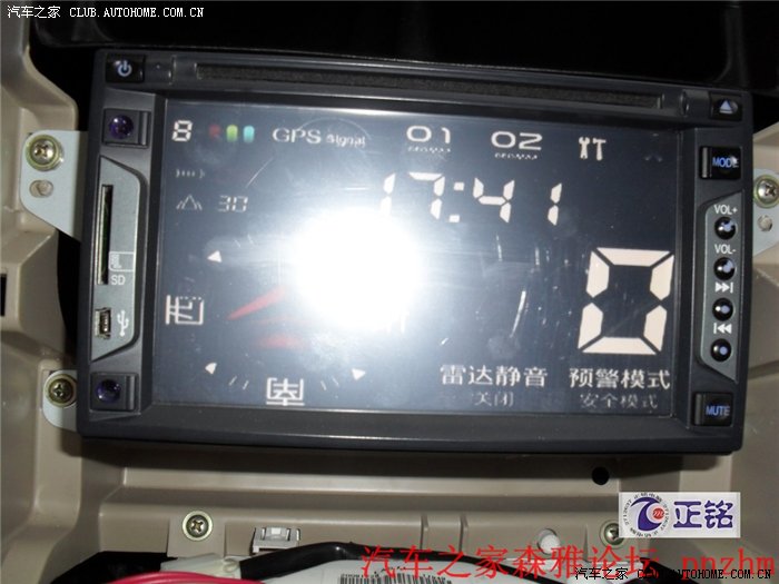

俺的DVD导航一体机还倒车可视。不到2000元。

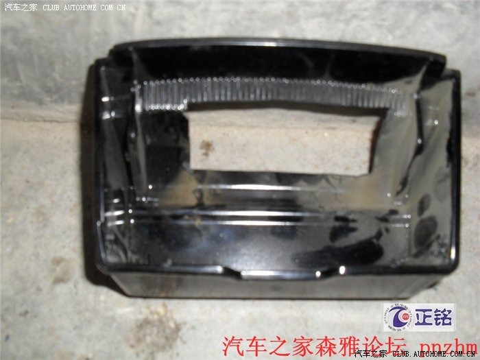

选把烟灰盒拿下来,挺容易的。用手割机割。割前先画好大小。原来烟灰盒黑黑的,我以为是铁的,谁知道还是胶的,用美术刀就可以割掉。
先试下大小。
继续用美术刀修整。差不多了。
割好的样子。
那片白色的铁皮要去掉。拆时是把中间那根铁丝向右边一推,就出来了。
割烟灰盒的外壳部分,也是胶的。
试下效果。挺不错的。
测试温控器。

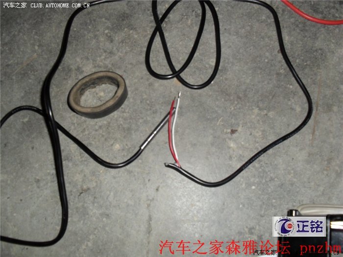

感温器特写。
中途有事走开,接线部分没拍到。在这里费了不少时间,就是找不到控制压缩机的那条线。一共有六条线。感觉好麻烦呢。没办法又向一位搞电器维修的朋友求救。经测量把其中那条蓝色的电线剪掉接到温控器1和2那两个接线柱就可以了。正负极不用分。
最后结果。准备用热融胶沾好。感觉温度显示角度下了点,有点难看。要改成向上点就好了。
