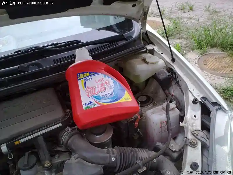

森雅副水箱设计制造有缺陷,很可能会漏的,就4S店那个售后服务,配件要等上个把月,估计水快漏光了,自己改变结构可能还不给保修,还是别等它漏,先采取措施,未雨绸缪。根据个位聪明雅友们的经验,结合目前条件,正好家里有一壶洗衣液用完,比划一下,刚好比副水箱大一圈,做个外套富富有余。
材料:洗衣液壶一个,10号铅丝一段约一米,隔音棉一块(耐热阻燃的),螺母一个。
工具:裁纸刀、剪刀、老虎钳、扳手。
比较一下大小,这个洗衣液壶正好。
根据副水箱大小外形裁开。
裁孔,注意要预留液面观察孔。
把副水箱装入比划一下,周围还有空隙。注意右边是开口的,没关系,一会用铁丝加固就行了,裁剪时要留些余量。
用隔音棉包裹副水箱周围,再装入外套中,刚刚好。为减震在底部多加了一层隔音棉,另外用铁丝加固并固定。
下面一圈铁丝做一个卡口,卡在原来固定副水箱的卡子上;上面一圈铁丝固定在螺丝上,很结实了。
估计用个几年不会漏了。
