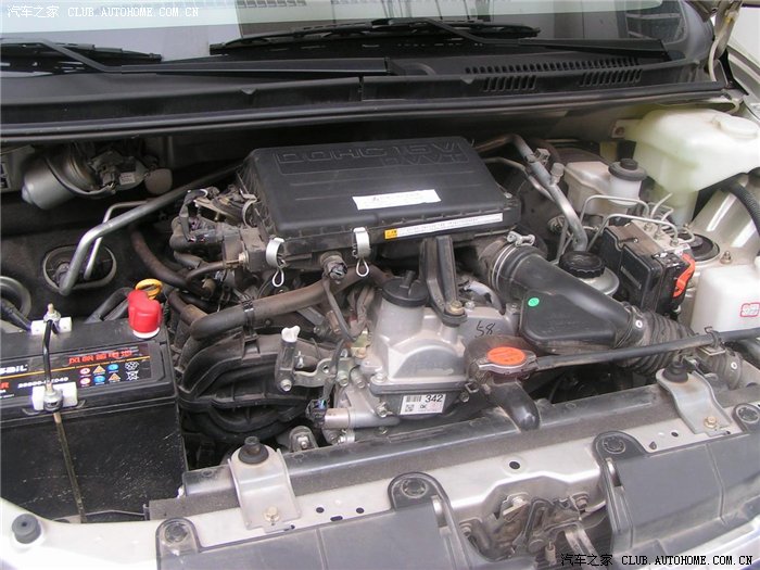

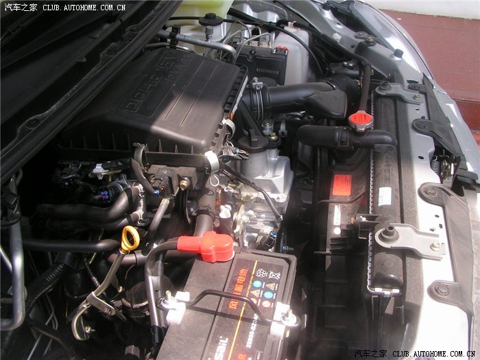

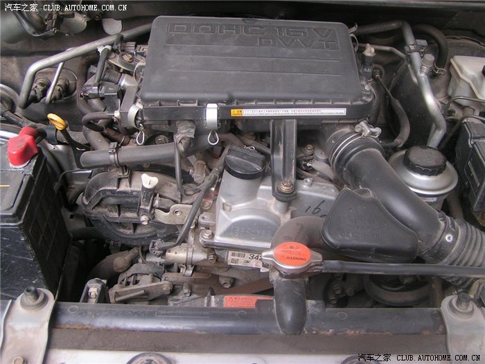

大发森雅的发动机
大发森雅发动机

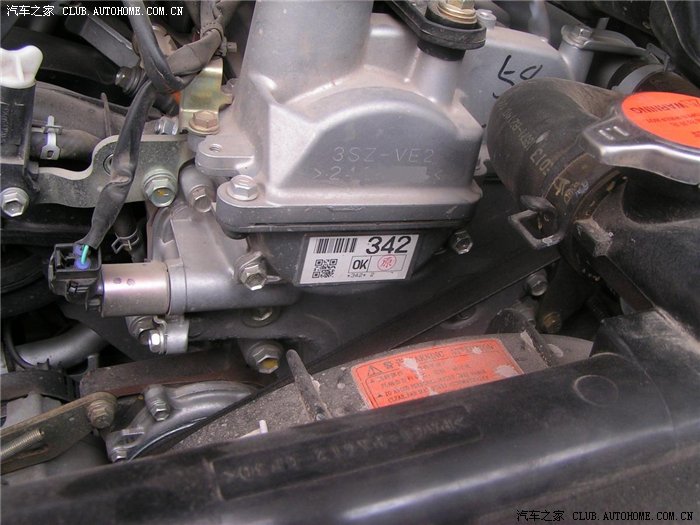

森雅M801.5L发动机与大发森雅1.5L发动机看不出有什么区别,只是"OK"旁边的红圆印多数是"原"字,而大发森雅有多种字样.
森雅M801.5L发动机
    不要使发动机经常超速运转;
森雅1.3L、1.5L车型的发动机的额定功率分别为67KW/6000转、80KW/6000转,这就意味着6000转/分钟就是它的最高转速,超过这个转速将对发动机的寿命产生严重的伤害,这无异于对其进行谋杀,那么到底多少转速才是比较安全的转速,4000转(以下),4000转是厂家设定的时速90公里左右的转速,此时厂家认为是最省油的状态,而且已经很接近最大扭拒(4400转产生最大扭拒),此转速也只是6000转的2/3,有一定的安全余地,也符合机械设备、电子设备正常使用系数与最大系数之比:2/3,比如说一个电子元件的工作电压为220伏,那么它的耐压应该大于330伏,有一定的安全空间,使它能够承受较高的电压冲击而不会损坏,如果它的工作电压经常接近330伏,那它就会很容易被损坏,原因就是电压高了它容易被击穿,而且电流会加大,温度会升高,那么就容易被烧毁,发动机也是如此,随着转速提高温度会升高,震动会加巨,磨损会加快,如果长时间的接近6000转工作或者超过6000转工作,以上过程(升温、震荡、磨损)将进入循环而直至烧毁,这个过程不需要太长时间,所以请你不要试图进行实验,这样说是不是就绝对不能超过4000转,并不是,而是说超过4000转以上危害性会逐步加大,但绝对不要超过6000转,而在4000转以下运转是相对比较安全的,超过4000转对发动机的危害性将逐步加大。

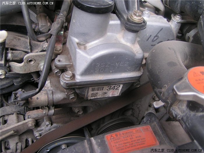

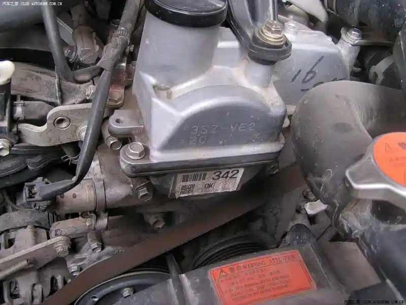

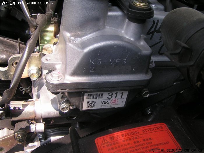

森雅M801.3L发动机与森雅M801.5发动机"OK"旁的红圆印都是"原"字.
森雅M801.3L发动机
