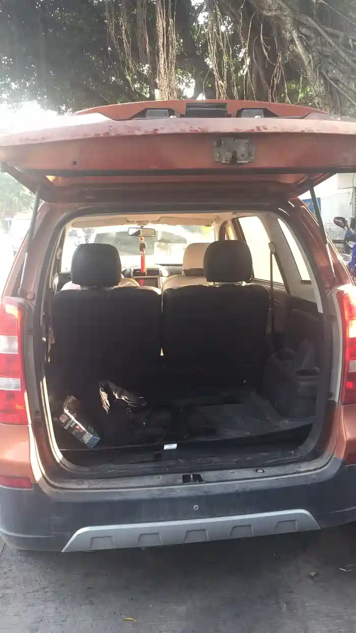

老森六年多了……别人家收的,前车主是车屁,啥都不会……车保养的极烂……买来时,发动机气门盖到处渗油,发动机吵的要命,不过,为了当初的后备箱情怀,还是咬咬牙买了!

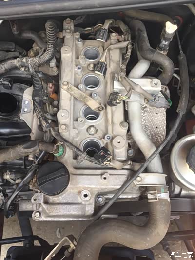

接下来就是拆洗喷油嘴了,拆下来之后发现蛮干净的,随便洗了一下没拍照……嘿嘿……该洗的都洗了,接下来就是拆气门盖了,拔掉上面所有的线束,然后拍照记录,接着一枚一枚螺丝拆下来放好,不能和之前那些螺丝混起来……要不然麻烦,所以都放地上,按循序放好,松螺丝时,可以使劲松,拧回去时,记住:千万要慢慢紧,差不多就行,要不然,铝制缸体很容易拧滑掉……拆出密封垫,原车主不知在哪修过,打过胶,里面有个火花塞垫没放好……导致火花塞缸体里面渗油……他奶奶的,真是不爱惜车的猪!清洗好气门盖顺便清理密封胶,晾干后再装上密封垫,直接装也可以,但是为了保险起见,每个弯头那我都打了发动机耐高温密封胶……弄好之后,原路返回,一个一个螺丝装,一个一个插头插……搞定!
