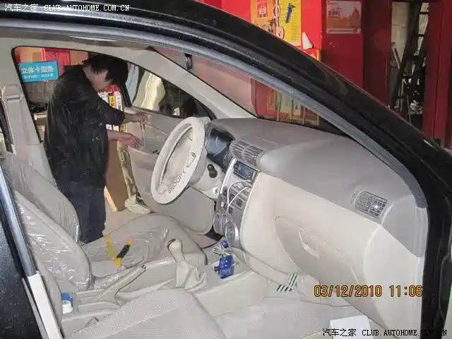

买森雅之前我开的是浪迪。车子07年买的。当时关注的车型也就是浪迪和森雅,那时叫大发。后来因为价格上的因素我最终选择了浪迪。。浪迪这车说实话真不错。陪我风风雨雨走了这一年半的时间。没有出过什么问题。虽说这车不错。K14b的发动机也强劲。也贵为MPv 。但在我们传统的观念总认为它就是一个小面。中国人爱面子。我也不例外。当时因为价格的因素选择了浪迪。现在大发撤资。大发也降价改名森雅了。。发动机没变。那为何我不感受一下森雅呢。所以狠下心来。卖了我的迪迪买了森雅。开到现在个人认为这车真的不错。动力不差。外观也行。虽说是前置了发动机的小面。但确实没有给人一点小面的感觉。当然车无完车。这车也有这样那样的毛病。发动机的怠速问题也同样一直困扰着我,也没能找到解决的办法。希望厂家能够引起重视,另外一个就是噪音的问题。不拿别的车比。就和浪迪车比。。相信我最有发言权。这二台车我都有了。对比下来。在噪音方面。森雅真的让我很失望。浪迪在噪音控制上比森雅要上一个档次。而且浪迪还是中置发动机。这也就坚定了我要给森雅做全车隔音的想法。
大家都知道噪音的来源。不外乎发动机。风噪。胎噪等。而很多朋友也做了隔音。都说效果不是很明显。实话说。大家做的四门隔音也只是说降低了一些风噪。而实际上最大的噪音来源是来自发动机。这个问题不解决所有的隔音都只是治标不治本。解决不了实际的问题了。这样也就出现了很多车友所说的。做了隔音没有效果。分析问题的原因后。我狠下心来决定给我的森雅车做个全车的隔音包括防火墙的隔音。当然这个风险也大。我在做的过程中也出现了一些问题。后面我会配合图片有个详细的说明的。也发现了一些小问题。这些问题希望厂家也能给个说法。多的不说还是说回我的隔音。材料上。我选择了这种方案。第一。重要部位。车顶。车门。防火墙部位我选择的是丁基止震垫外加5公分的隔音棉。下面用的是改良沥青止震垫加5公分的隔音棉。翼子板和U形槽因为材料不够所以改在下回做。还有底盘装甲。这样的好处是省到了钱。同时效果也能出来。实际的效果请看我后面的结论。。
不卖关子了。实际的效果是刚刚的。不敢说什么大话。至少与十万级别的车子有的一拼。我对比了一下朋友的轩逸。可以说不分仲伯。发动机的声音变的低沉。底盘下面的噪音基本消失。所以说有条件的朋友我还是建议您去试试。。还是那句话。用图片说话。开始上图了,首先是四门。先从简单的做起。
对于想做防火墙的朋友提几点建议:第一。拆只前最好是每一步都用相机拍下来。这样往回装的时候就不容易出错。第二。所有的卡位再用热溶胶给粘上。防止异响。第三拆的时候用阴劲切不可蛮干。
空空的里面。钣金也薄。价格在这里也不太强求了。
