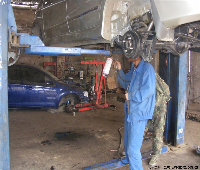

               说起装甲,我买了共6公斤的雷朋(2瓶2公斤装的和2瓶1公斤装的)
,开始以为是黑色的,原来是灰色的。。。喷了4公斤后,师傅说可以
了,已经很厚了,再喷的话,太厚,反倒是容易掉,我也看了,自己
感觉确实够厚了,就随了师傅的意,施工中我不停地给师傅上烟,是我
们这里的好烟(黑兰州),就这点师傅也不能忽悠我。。。

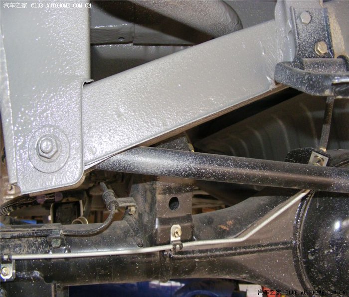

上面的减震胶大家都知道的,就是安装难,大了师傅用刀割了打火机宽度那么宽,还是大,现在
还是一多半卡在弹簧上,另一小半憋出来了,准备周末再重新装一下,再割掉点,然后卡槽全部
上胶,小样,我就不信整部了你了。。。呵呵

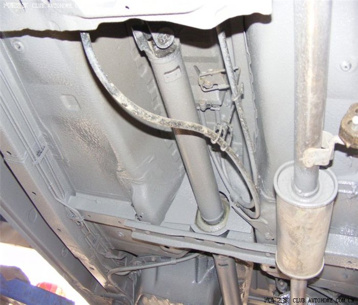

   下面是雷朋装甲,作用大家都知道,2大瓶2小瓶,2公斤85大米哦,可是颜色居然是灰白的,我看
其他的坛友帖子都是黑的啊。。。是不是我买了改良款了哦
   给大家看清楚点。。。

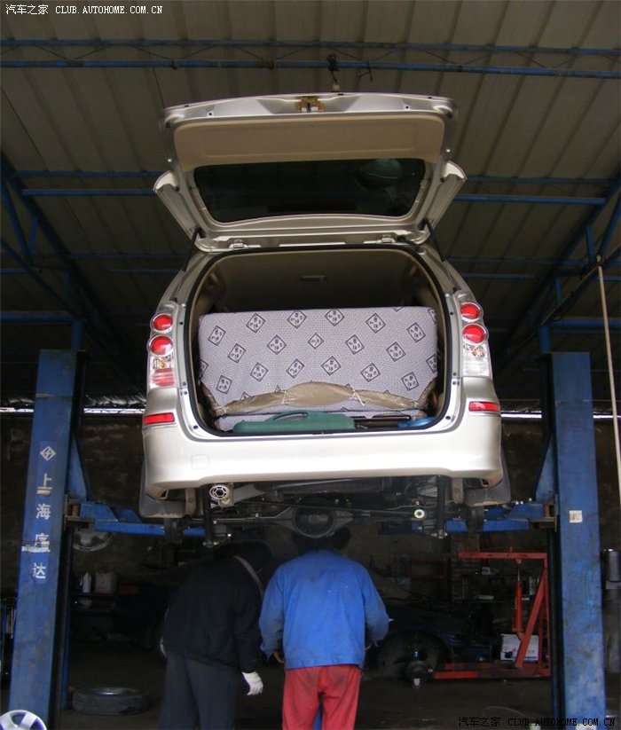

   起飞时忘关后门了。。。汗

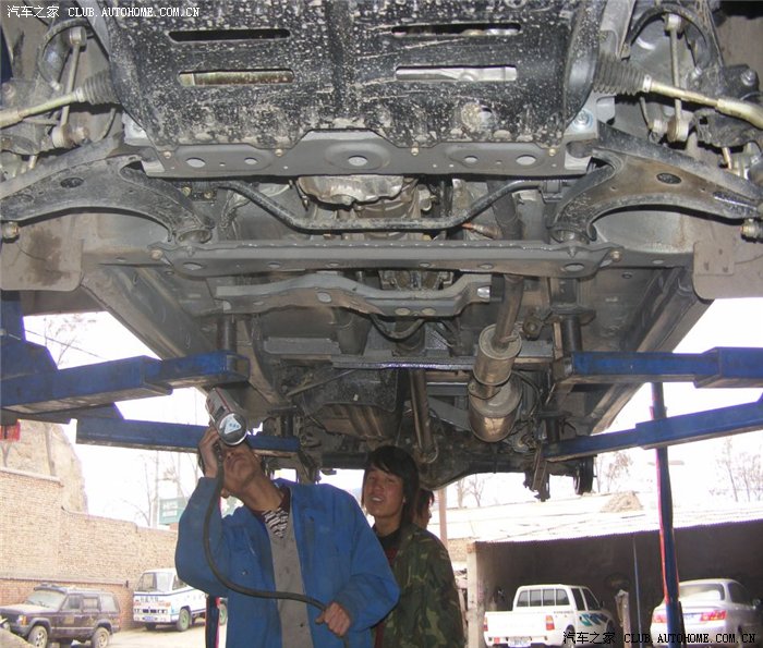

大师傅和小师傅换着给我喷。。。我在旁边,那味道。。。大啊
旁边内侧喷涂作业。。。

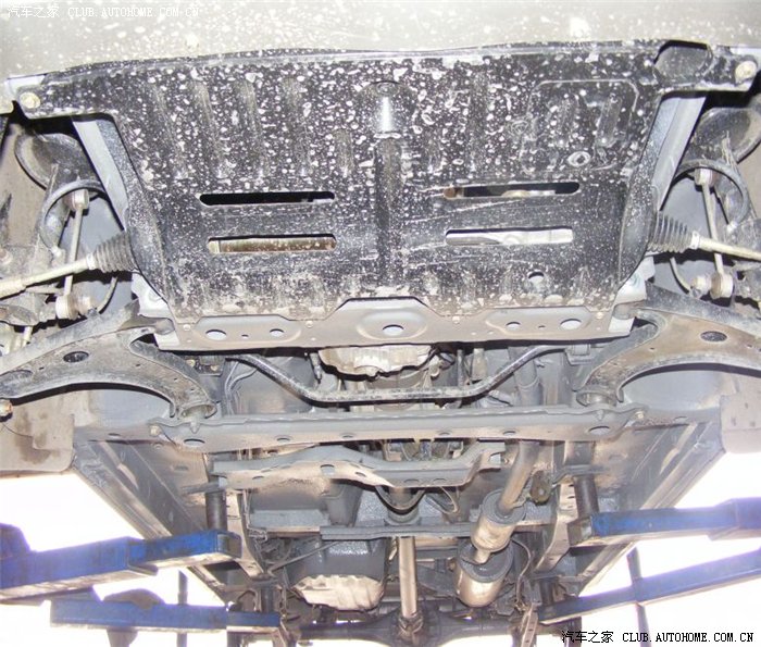

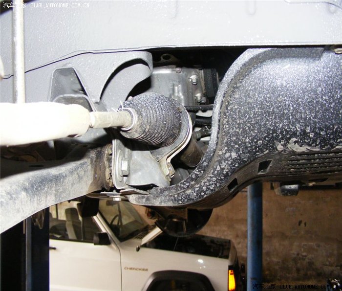

传说中的发动机护板,塑料的,提车时就有,好多雅友都说提车时没有。。。幸好我没买,要不白瞎我的大米了哈。。。
喷涂后的效果,大家看颜色,就是这个色。。。
还是发动机护板。。。

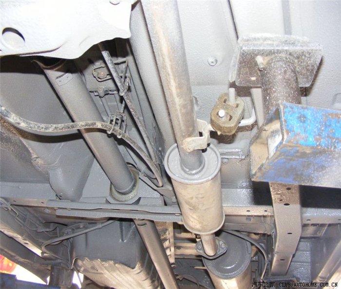

传动轴也喷了。。。
这张有点黑,大家自己看吧。。。

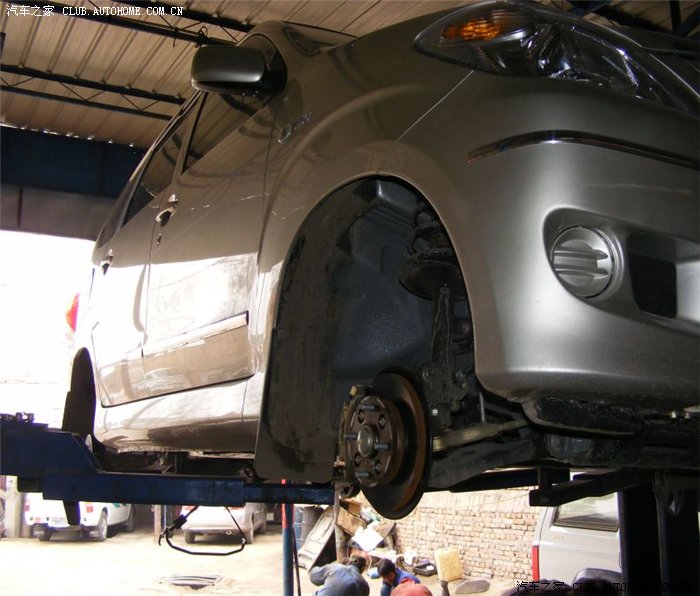

备胎的固定螺丝,我让师傅把它卸了,看个人喜好了,我主要是为了减轻车的自重,跑长途的时候再拉上就行。。。
飞上去的样子。。。

传动轴。。。。
这是固定备胎的螺杆,我也卸了它YY的了,呵呵。。。
近距离。。。。。。
卸了备胎和备胎支架,师傅可劲那个喷,看看,啥效果。。。
注意,这就是传说中小日本的发动机油底壳,我拍的老费劲了,就凭这,大家用力顶啊。。。
能喷的地方都喷了。。。
喷后效果。。。。。。。。。

关节部位。。。。。。。。。
油箱喷后效果,大家看够厚不。。。
