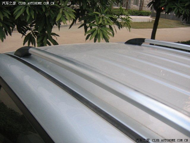

一直很担心我的行李架,粘上去的装饰品
是不是贴得很牢固
万一开高速的时候掉下来怎么办

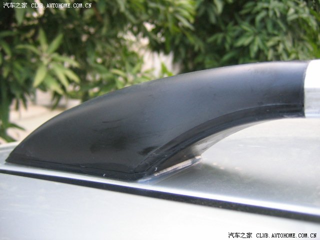

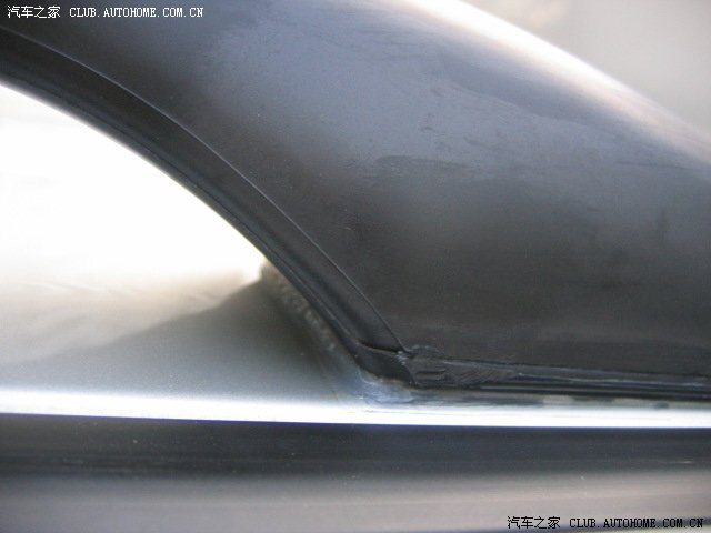

今天终于找了个凳子爬上车顶仔细看

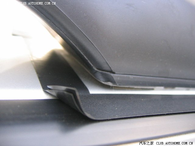

一看吓一跳,行李架底座与车顶的缝隙
居然很大,而且还有移位的迹象
我很后悔听信了卖家的话
原本有四个胶垫的
作为车顶和行李架底座的缓冲
我问过卖家要不要装上
他说不用,说是打螺丝钻孔才用得上胶垫
把行李架底座直接贴到车顶就行了
我就依他的话而行,结果现在……

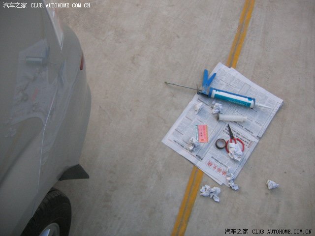

先准备材料和工具:

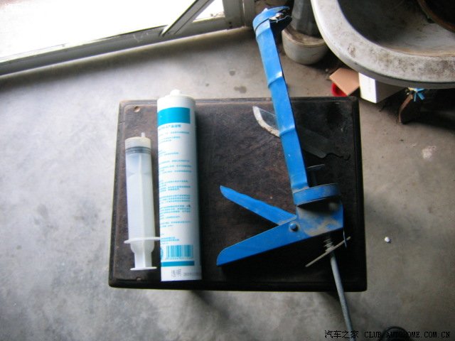

1、玻璃胶一支,要中性的,透明的,原本想要黑色的,又怕搞不好,把车顶弄得黑乎乎的,多难看啊,如果是透明的就没有那么明显。
2、打胶枪一支,
3、针筒,没用上,因为太细了,装胶和出胶都不好控制。
4、卫生纸若干,擦手,擦什么都行
5、报纸,垫在车顶,防止搞脏

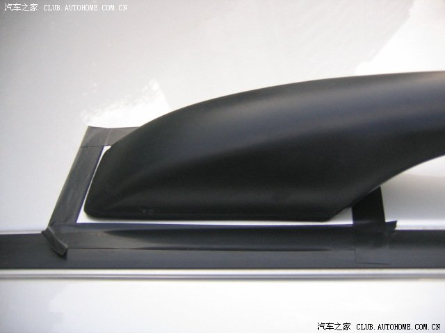

6、绝缘胶布一卷,定边用的。

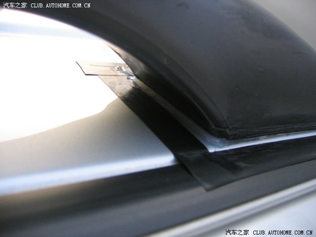

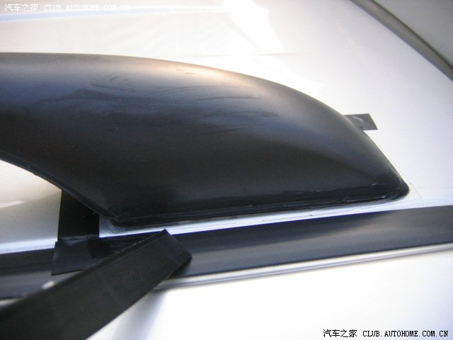

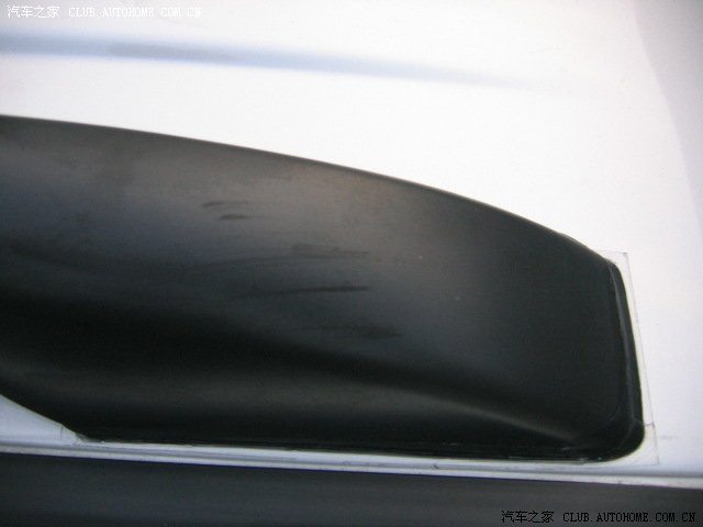

先用绝缘胶布贴在四周,空出来的地方就是打胶的地方

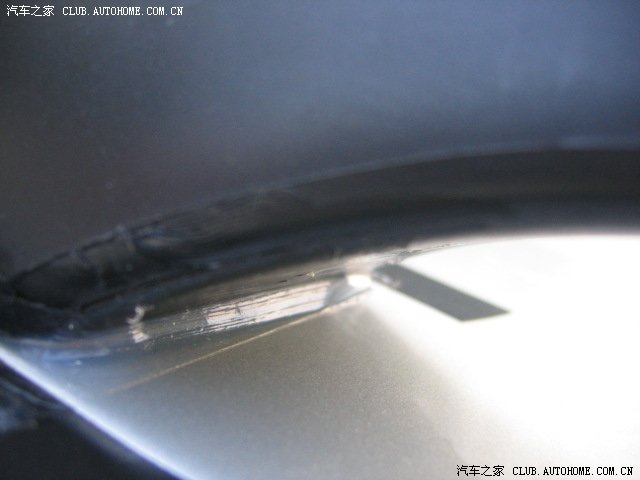

接下来就是打胶了,慢慢打,动作要均匀,尽量填满缝隙

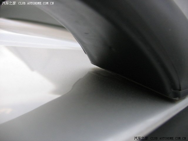

用手指,可以带上一个一次性手套,把多余的胶抹去,把胶压进缝隙
再去打其他三个底座的胶,待胶干一点以后,马上揭开绝缘胶布

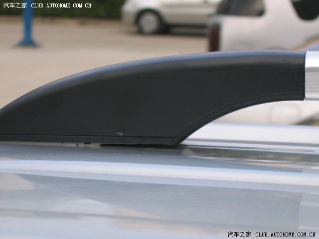

成了这个样子,还不错啦
四周稍微有一些印子,不是很明显
不知道效果如何,看看以后的情况了
