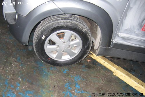

    先上升降机,准备检查轮胎、制动。

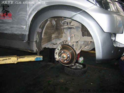

    准备拆下轮胎检查制动系统

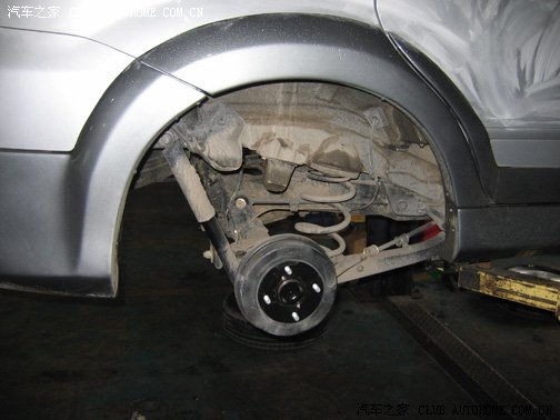

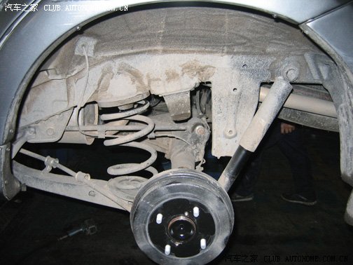

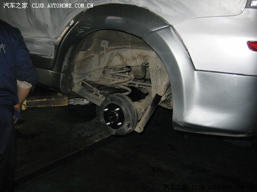

    拆下后轮胎,检查制动系统

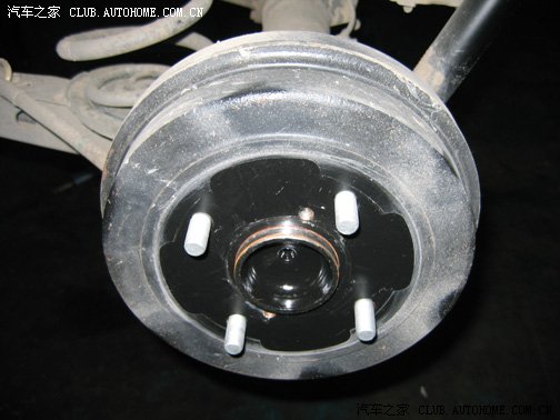

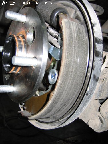

    拆下后轮胎,检查鼓式制动系统。
    拆下后轮胎,检查鼓式制动系统。
    鼓式制动系统特写一个。

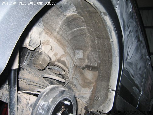

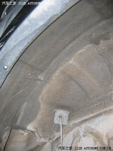

    之前喷的翼子板底盘装甲,大家看看效果如何。
    底盘装甲特写一个。

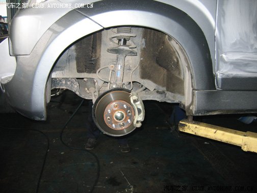

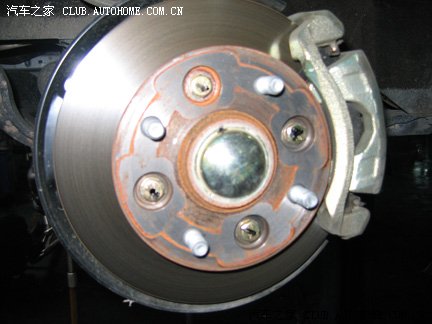

    拆下右前轮,露出生锈的钳式制动系统。
    拆下左前轮,露出生锈的钳式制动系统。
    露出生锈的钳式制动系统特写一个。
后轮鼓式制动片特写一个。

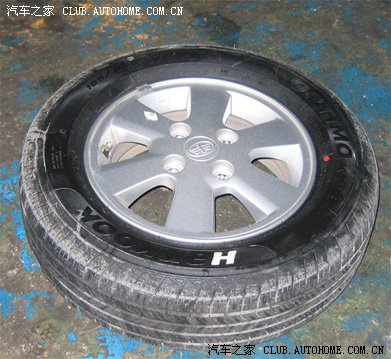

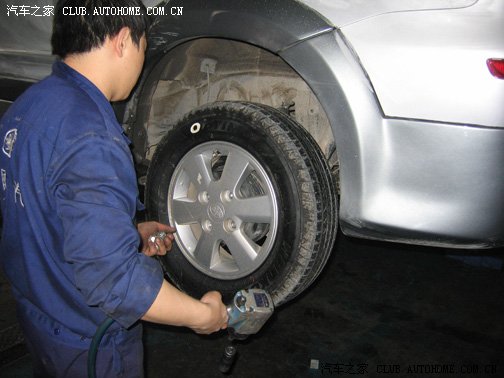

拆下的轮胎。检查完毕后,师傅检查了一下胎压并对充气不足的轮胎加气。

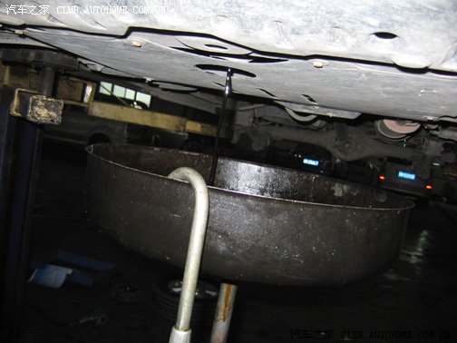

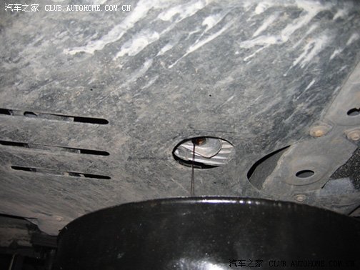

开始换机油,3385KM就成这样了,够黑的,在此提醒大家,有时间的话还是早点去做首保
快放完了,这里也顺便回答一下那些想加发动机护板的朋友,只要买对护板,不影响放机油的,另也发现一个问题,护板的固定螺丝已经生锈了,下次再换不锈钢的吧,希望到时候能拧下来。

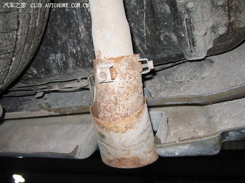

生锈的尾喉特写一个,网上买的,质量太差了,才用了一个多月就成这样了,大家如果买的话不要贪便宜还是买好一点的吧。

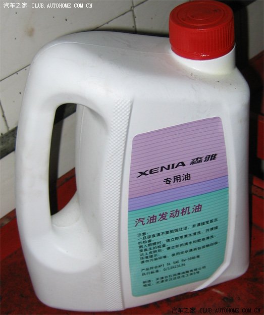

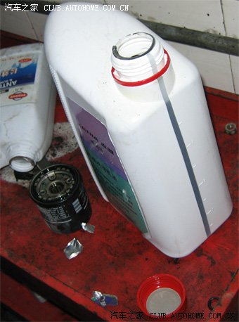

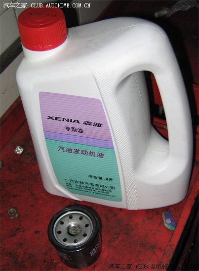

即将换上的森雅专用机油和油滤合影。
森雅专用机油特写一个,师傅说要135一瓶。

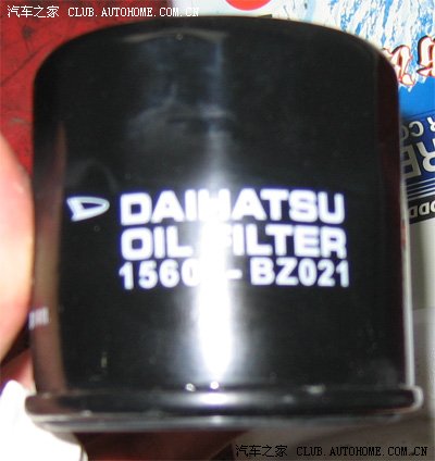

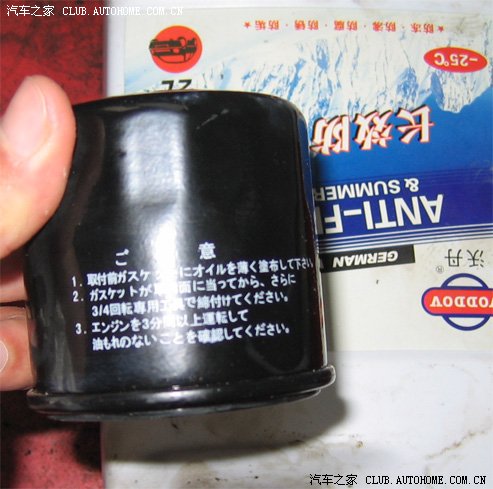

油滤特写一个,上面的文字印刷较差,不知道质量如何,据师傅说是大发原装的,45一个。
打开机油瓶,准备换机油。

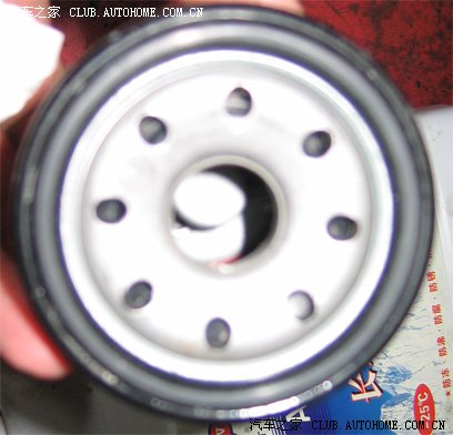

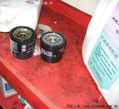

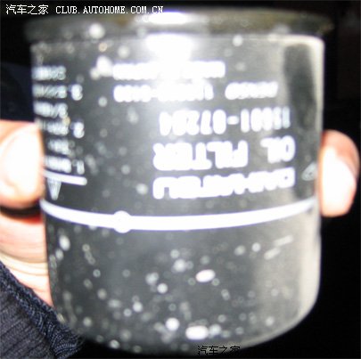

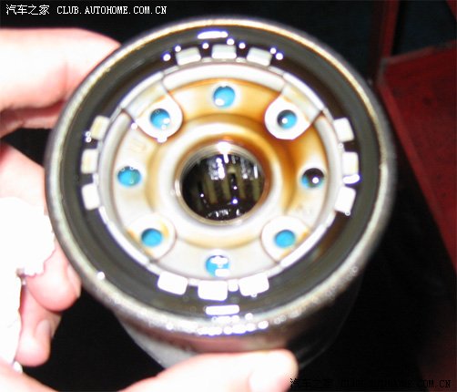

换下的机油滤特写一个,没照好,有点模糊。
换下的机油滤和新油滤合影一个,新的矮了不少。

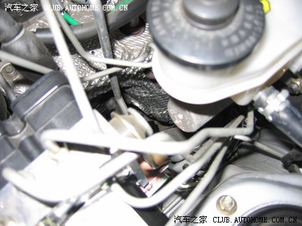

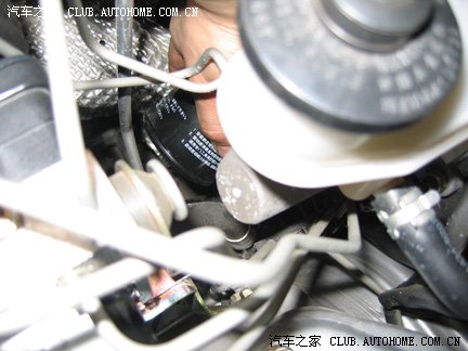

机油滤的位置。
机油滤的位置。
机油滤的位置,大家看师傅的安装手势。
机油滤的位置。

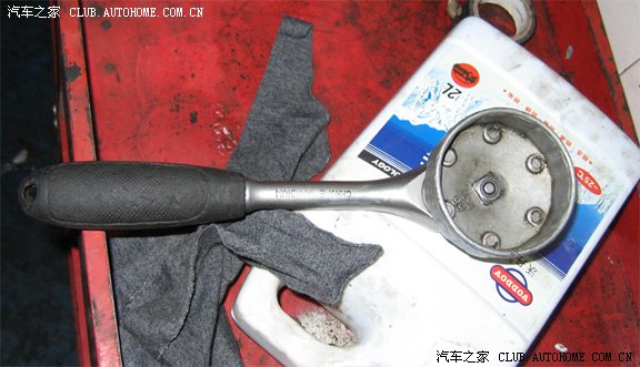

拆机油滤工具特写一个。

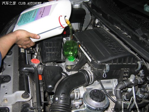

倒入新机油,师傅说只要2.8升左右,这一瓶是4升,倒的时候要注意不要加多了。

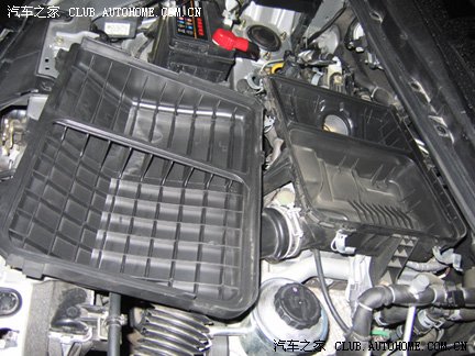

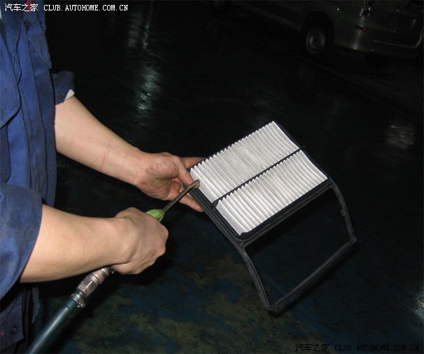

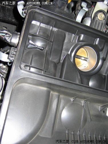

拆开空气滤盖,开始准备清洁空气滤。

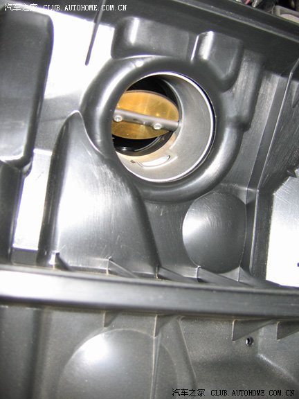

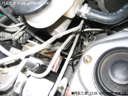

节气门的位置。
节气门特写一个。
用高压气枪清洁空气滤芯,比较脏的。
