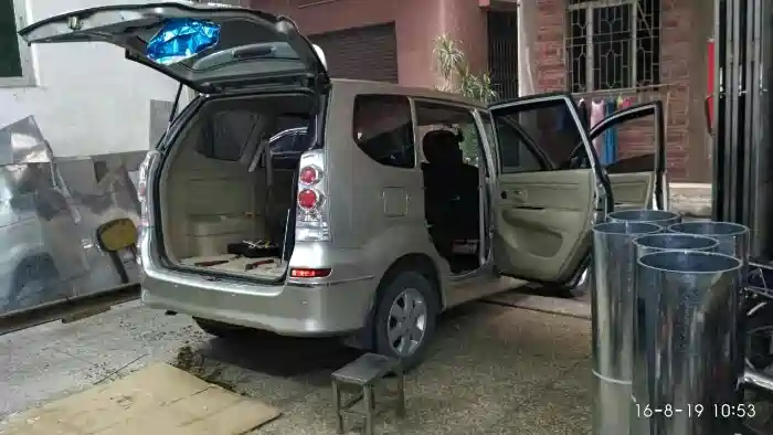

老森雅快六年车了,车是09款特装版,四门中控是4S店送的,尾门是没有中控的,每次要拿东西的时候都要熄火用门匙开,平时小用尾门所以一直懒得搞。但现在又觉得没中控麻烦,所以就搞搞吧,放一包米上车都不方便。中控马达是以前买来换右中门时买了一套五菱的,店家说通用的,装上也是合适森雅的,一套四个马达才25块,今次用上次剩下的两线马达,论坛上也好像很小尾门中控的贴,所以我上上图希望可以给其他车友参考参考,上图
准备开工,
拆开尾门板
