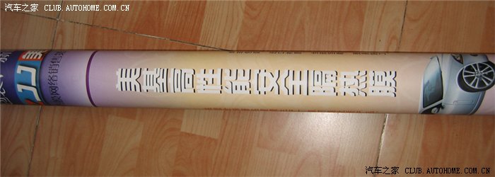

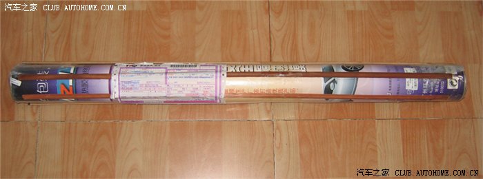

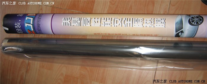

       本人从04年开始网购,一直比较喜欢在网上购物,新车尚未提到就迫不及待地在淘宝上搜索太阳膜的卖家,浏览了很多卖家的页面,不是价格太贵就是口碑不好,最后反倒是他自己搞晕了头,不知道买什么品牌的好了,最终,经论坛潜水数日后,我发现了很多人都是在美基旗舰店买的美基太阳膜,大家的评价也还不错,最关键的,咱第一次贴膜,就算卖家说是雷朋或3M的好膜,真假我们平常人也分辨不出好坏,所以,相信相信大家选的口碑很好应该也不会差倒哪去,经过各方面比较和考虑后,直接上淘宝订了这个,包括全套“美基”品牌的前挡和侧后档的整车贴膜,价格还行,整车材料价加邮费共花了656,2天后收到的,包装很精美,包装的很细心,见下图:
       为防止运输途中损坏,店员还在外面打了木棍,想得比较周道!
       外包装特写!
       打开包装后,里面的膜,从外行的角度来看,觉得应该不错!

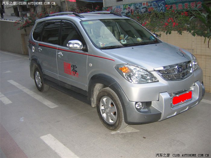

       趁着天气转晴,开车在八卦岭选择了一家比较专业的汽车贴膜装饰店:雷朋汽车装饰。
       下面直接上施工过程的图片,用手机拍的,不是太清楚,欢迎大家拍砖。哈哈,慢慢看,图多杀猫!另透露一下工时费是200米,有些朋友只花了100左右,我的可能是比较贵的,,但是师傅的手工还不错,过程相当顺利!

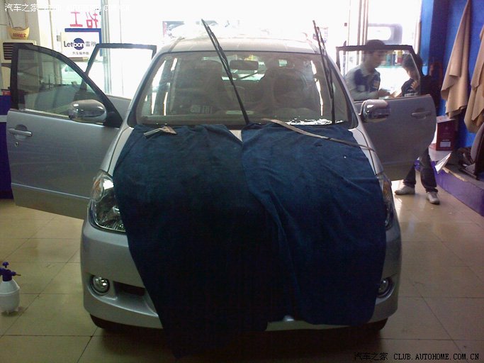

       没贴之前,开始做准备!

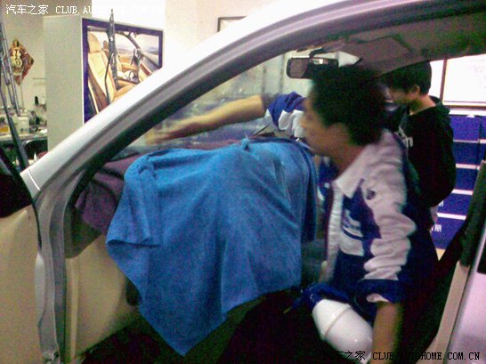

       准备工作,铺好毛巾,套好座套,以防施工过程刮花车漆。

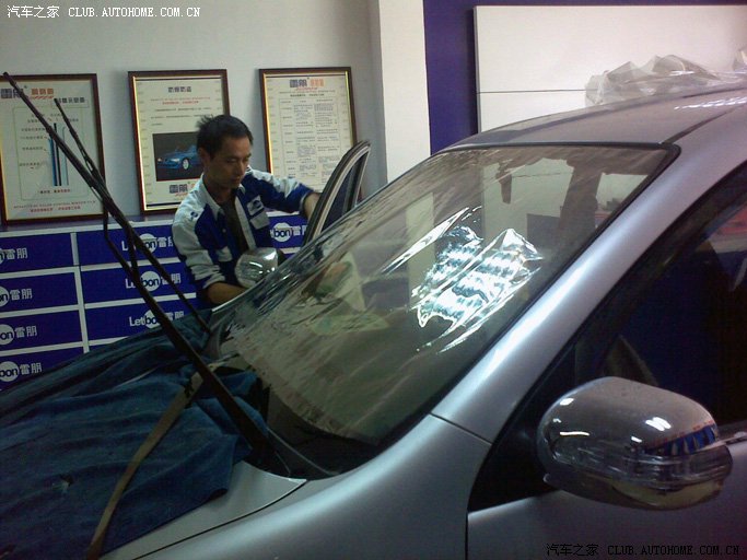

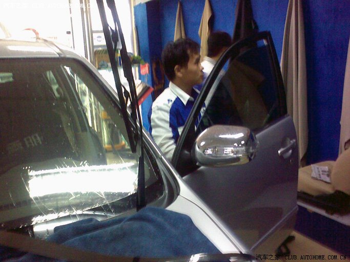

       先量好前挡的尺寸,再在地上裁好前挡膜。
       再把膜贴在外面细致地裁一次,据贴膜的师傅说,森雅的前挡还是比较好贴的。
       裁好后,撕掉膜表面的保护膜。

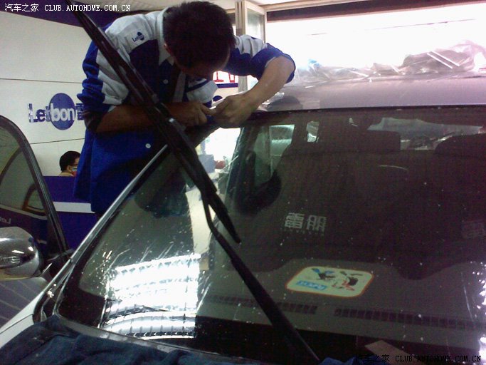

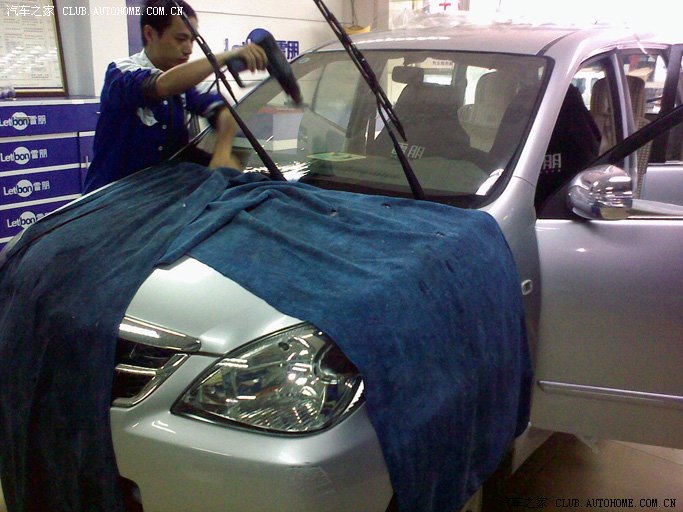

       烘烤以达到合适的曲度以便在里面贴时不留下汽泡!
       进入车里施工!老板也亲自过来帮忙!谢谢
       前挡基本算是贴好了!下面是侧挡:

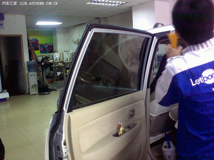

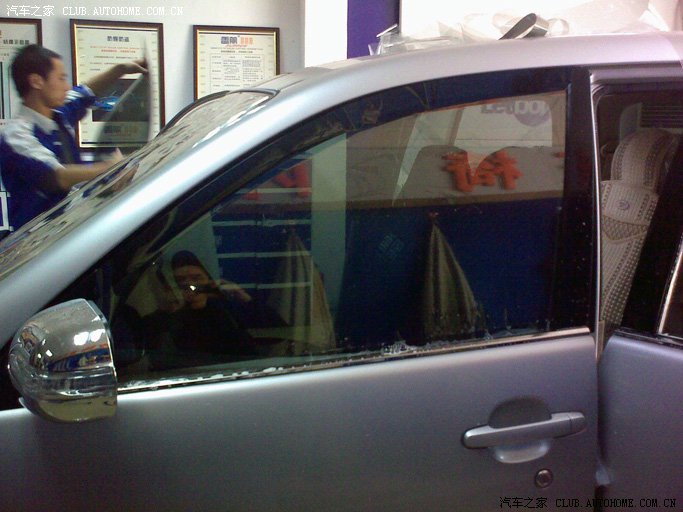

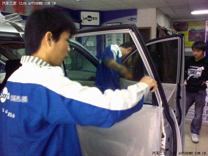

       贴左侧挡!师傅比较细致!
      大家注意一下,施工的时候一定要让工人把内门板挡一下,免得被刮下的贴膜水弄脏了丝绒内饰!

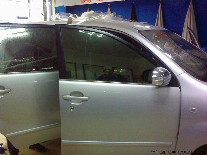

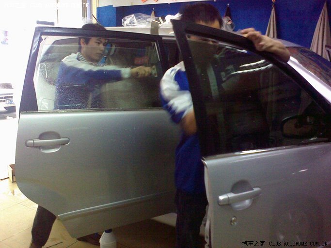

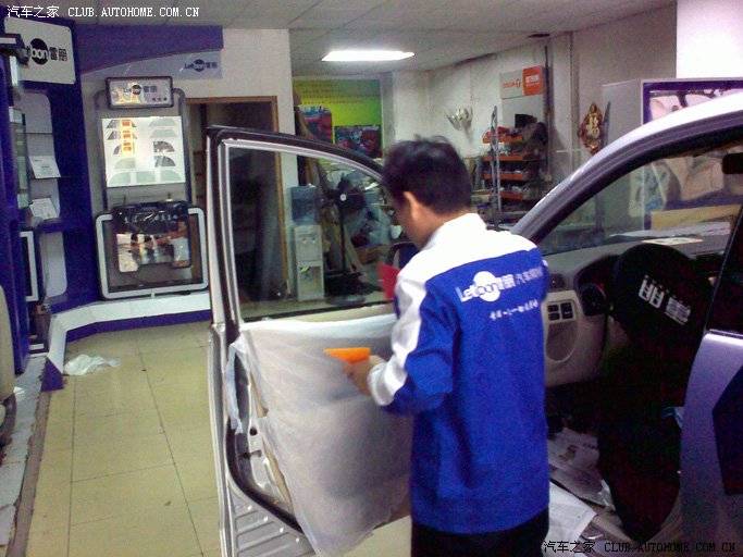

       右侧前后挡,贴完前挡后,大师傅加入到贴侧挡,同时施工!
       贴左后侧挡!

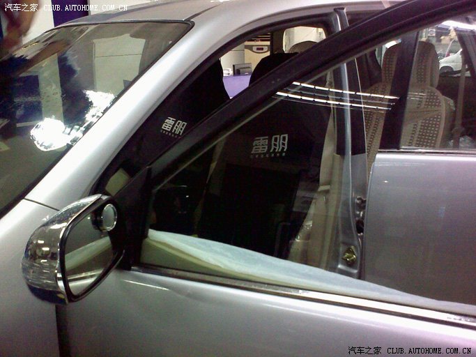

       左前侧挡已经贴好了!

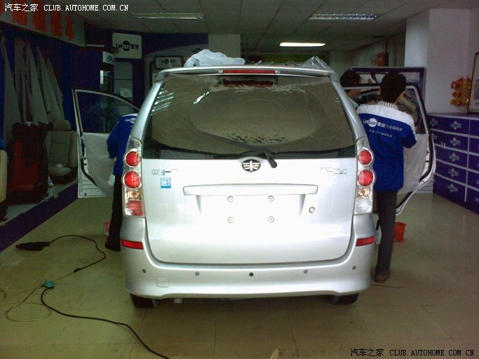

       前后同时施工!

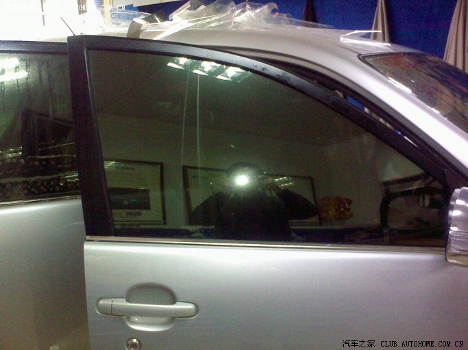

       右前侧挡也贴好了!大师傅的速度真快!
       刚贴好的效果还不太明显,师傅说要在太阳下晒几天就好了!

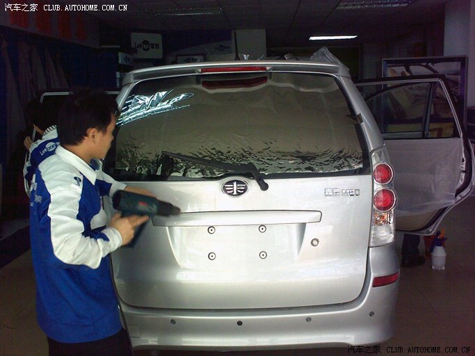

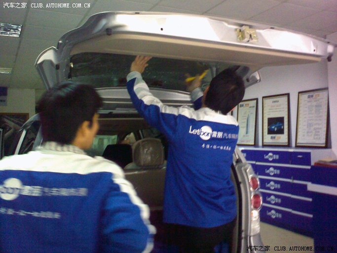

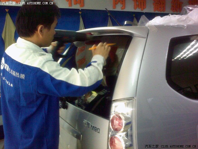

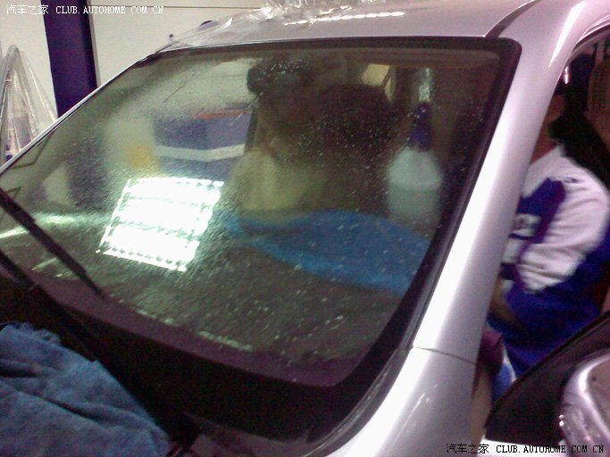

       贴后挡,比较费时,师傅烤了好久!
      在这里借师傅的话给大家提醒一下,一定提醒施工师傅别烤太久以久玻璃烤裂了,国产的玻璃就是比不上进口的,这是师傅的原话!
       慢慢烤!基本成型!
       慢慢烤!
      边刮边烤!不要留下气泡!
       烤得差不多了,移到里面来贴!
       烤得差不多了,移到里面来贴!注意刮平,不要留下气泡!

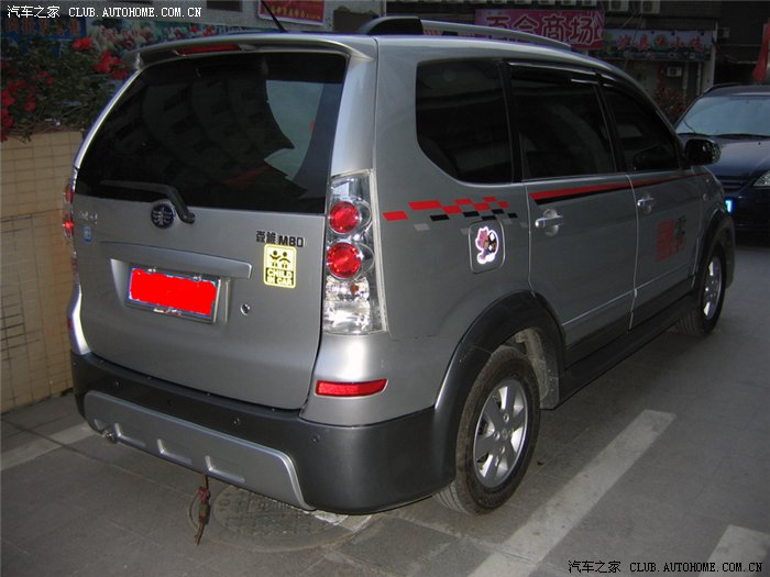

       贴好膜后的效果!
                      贴好膜后的效果还是不错滴,只是不知道隔热效果如何,有待夏天检验了!
