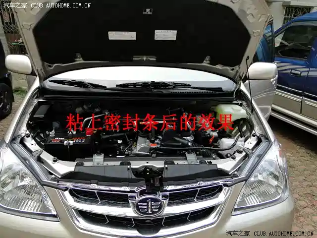

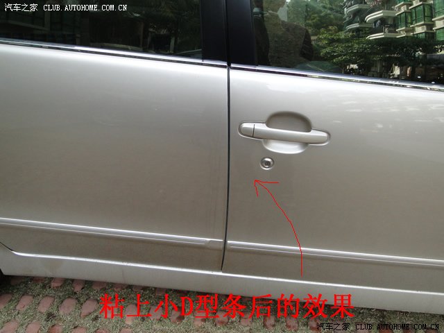

先让大家看下效果,等有时间再慢慢添加文字跟大家说详细的用料和过程。
发动机仓密封的效果
两门之间密封的效果
我的密封清单:
P型条 5元/米  3米(这是刚好的尺寸,建议不却钱就买多1米,如果后门上面想用P型条试下的,建买多2米);
小D型条  1.8元/米   8米(这是有多的,要省钱可以买少1米)
大D型条2.5元/米  8米(如果按我方图作的,这是刚好的量,如果后门上面想用P型条试下的,可以少1米);
10MM带背胶隔音棉 16元/平方米  2平方米(我是打算用来作四轮叶子板隔音的);
10MM铝泊带背胶隔音棉带背胶 20元/平方米 3平方米(1.2米是用来作发动机盖隔音的,其他的用在挡火板及发动机仓内其他可以粘的地方);
进口不知名止震垫 55元/平方米 2平方米 (部分是用来作发动机盖隔音的,其他的用在挡火板及发动机仓内其他可以粘的地方的)
我买东西的淘宝商家叫“华胜汽车用品批发店”,店家“qiuwenbo2”很好人!
