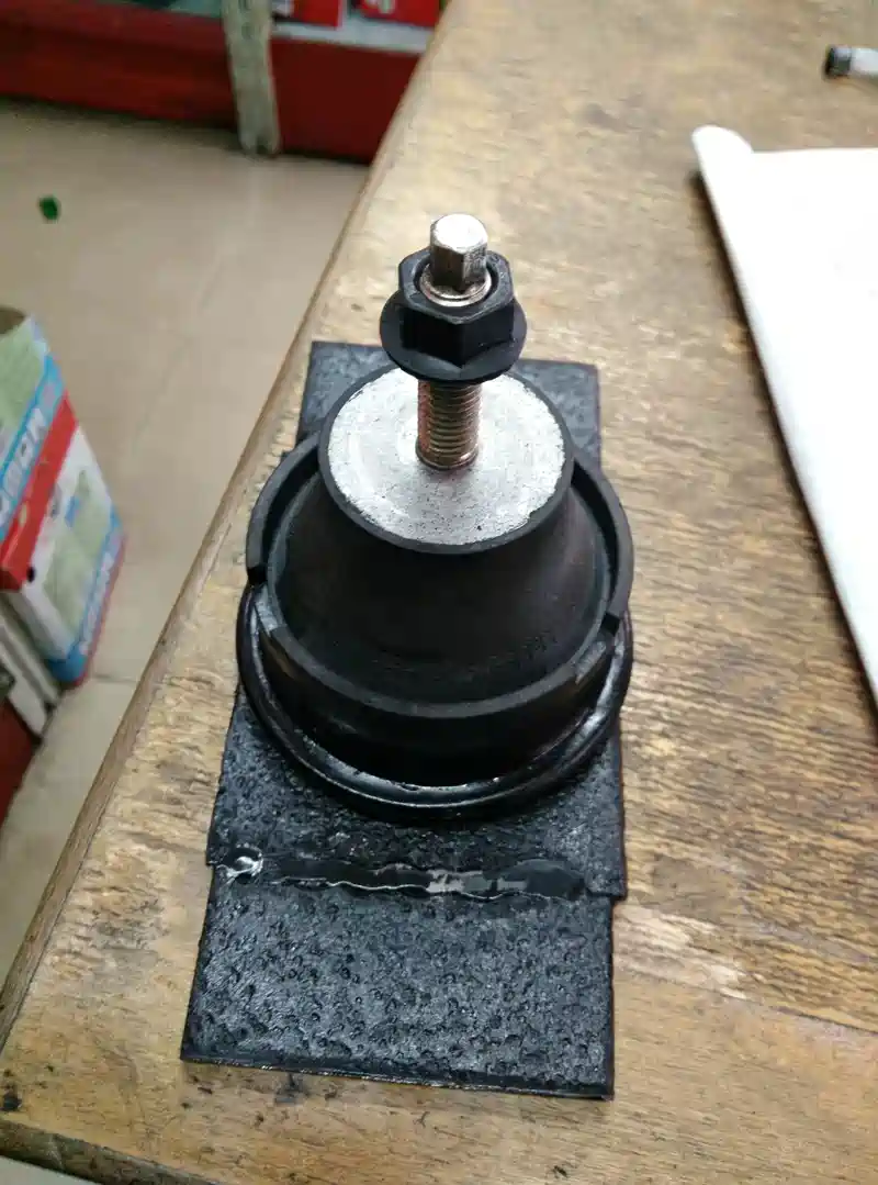

看了车友的改装我一直在找适合的机脚,我的原则是不破坏原车体,而且也要好的效果,上次从众泰车友淘来一对经过改造过的富康机脚,这机脚质量非常好,安装时被我不小心压了一下居然没事,高度只有7CM,目前来说只有这款是最适合森雅改装的了,而且完全是无损改装,车身不用做任何改动,只是替换原机脚。安装过程是有点麻烦,得有耐心,特别是对孔上螺丝,因为比原机脚高点原来的孔是对不上的,需在机脚重新开孔。说下效果吧,装好打火,第一感觉就是静,打火的声音都不一样了,车上的共振基本没有了,加油发动机声音也很平顺,跟小车有得拼,改变最大的就是怠速了,改之前要是等个红灯振得手都会麻,全车都跟着,现在好了,基本没有了。刚跑起来时感觉效果一般般,今天跑了趟比较远的路,舒服多了,车身的振动共振基本感觉不到了,提速发动机的声音平顺不少,但后驱车特有那种提速声还是有,这个可能没法改变了,但还是比改前好一点。总的来说还是值得改,花钱不多得到效果还是比较满意的,最主要一点就是我这是完全无损改装的,就换两个机脚而已,高度可能高了1cm左右吧,问题不大了?
