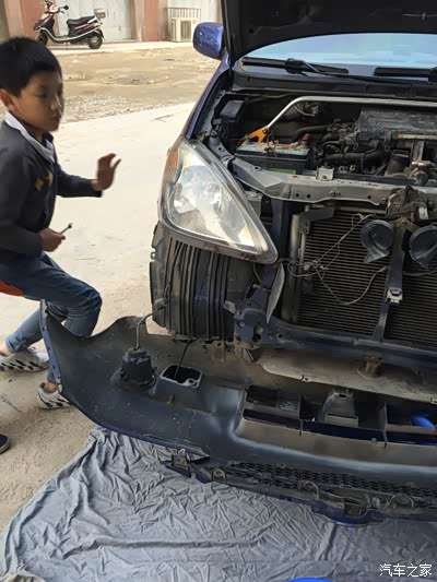

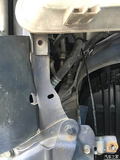

好累,整整做了12小时,

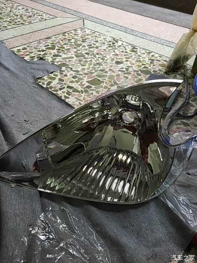

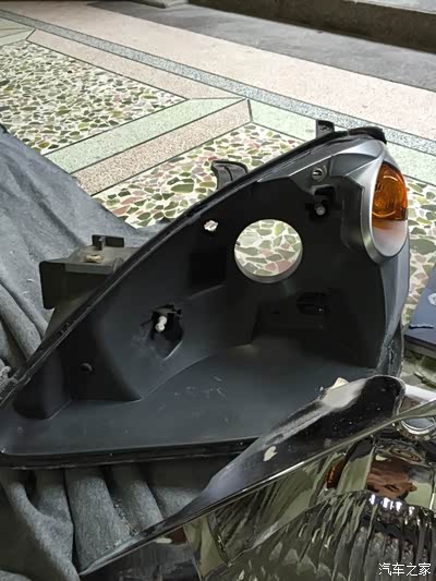

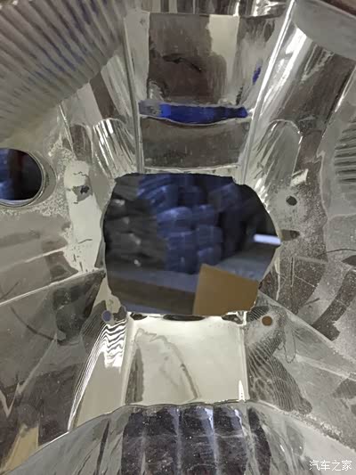

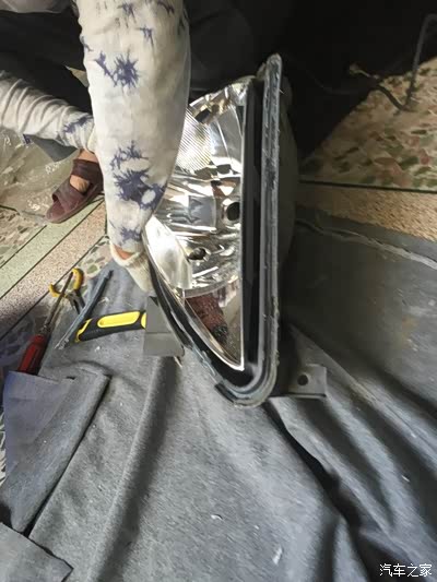

好多人都没说灯罩内的银碗要拆,硬拔出来的,害我想了一个小时。找不到螺丝。幸好今天有儿子帮忙,不然12小时完成不了,
俺儿子

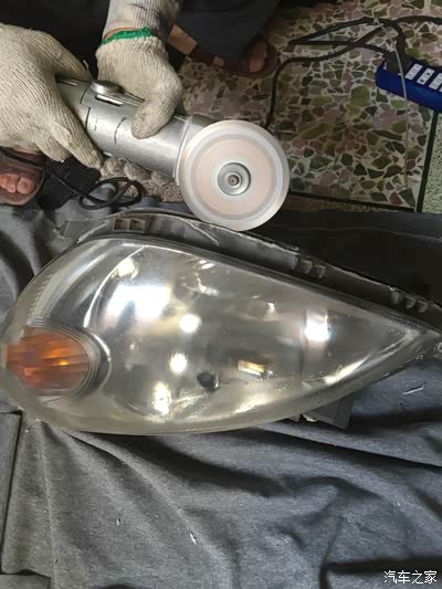

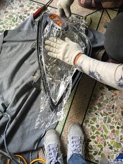

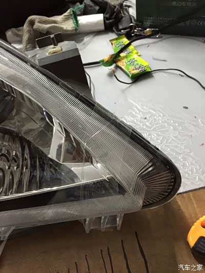

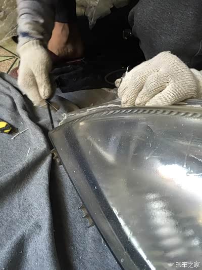

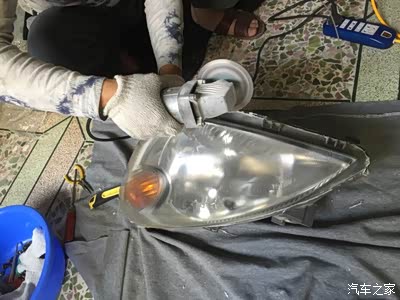

透明罩太老,直接网购罩罩,开灯直接切割

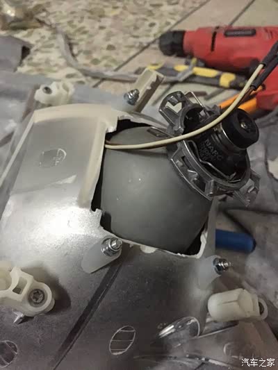

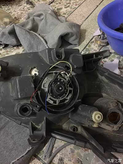

这个,气死我了,居然装倒了
这是转反了,还有螺丝太长,大灯切的乱七八糟

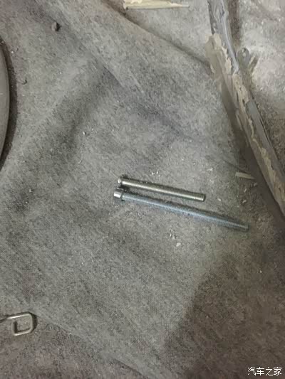

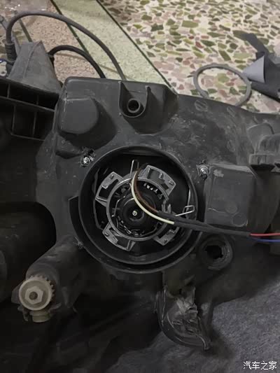

螺丝比网购的短一半就好了

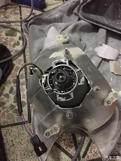

这是长螺丝,还有装反,再翻过来的,后面切的乱七八糟

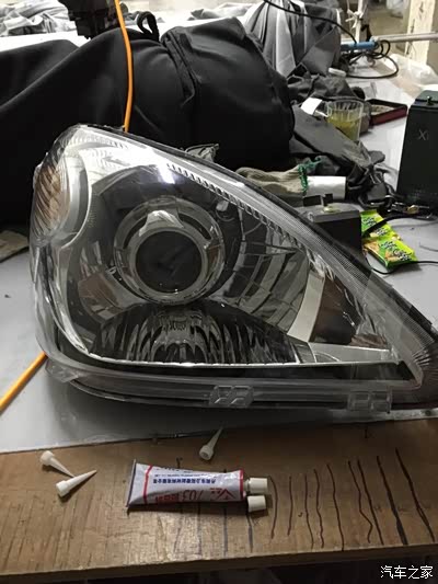

这是短螺丝,还有第二个的效果,看起来比较整洁,
漂亮吧
粘好胶,再用透明胶布包着,等固定再撕掉,

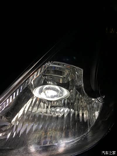

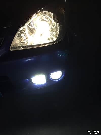

近灯效果,没开雾灯,
远灯效果加方形小黑板雾灯,
远灯效果,加方形小黑板雾灯,再加改装过的LED雾灯

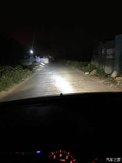

近灯照墙效果,一个近灯太低,明天再调

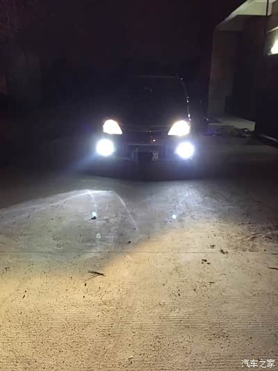

6灯效果,
漂亮吧
