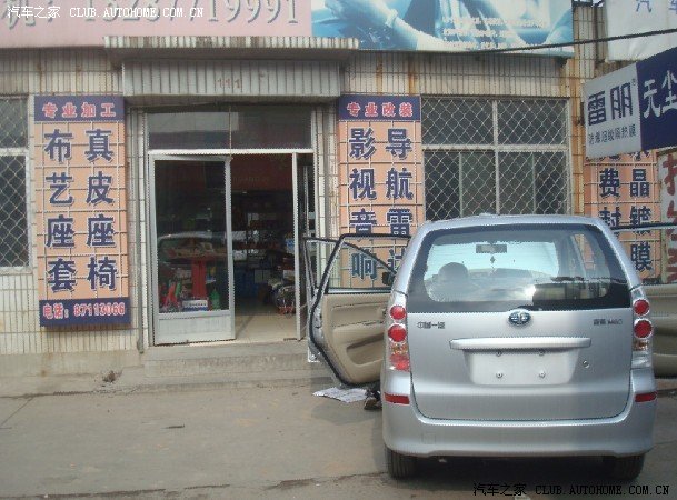

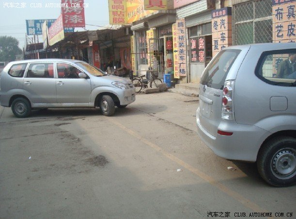

这是我们到达装饰店的图,上面是我的1.5手标小雅.后来的是"济南森雅四人帮"老大的1.3小雅.老小的去做地盘防锈去了

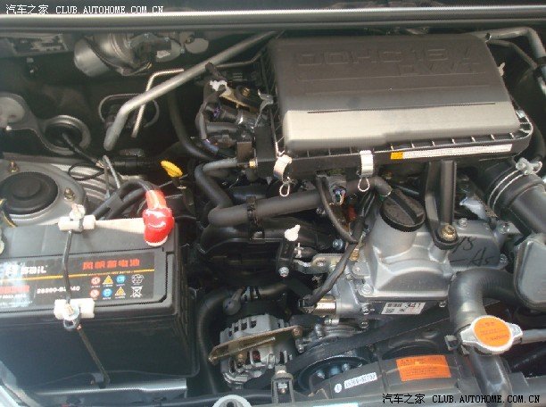

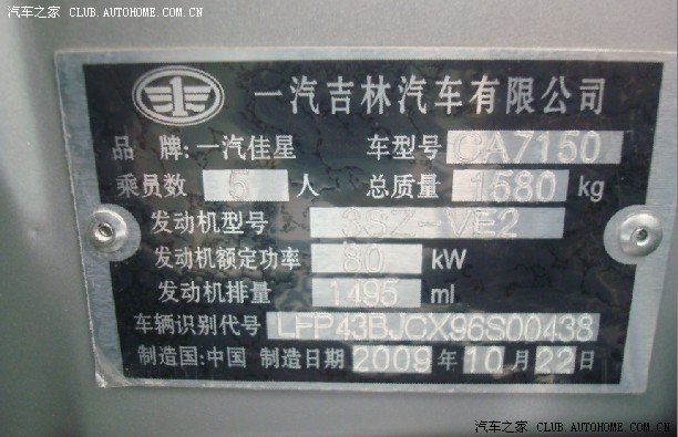

没事时拍了两张自己车的发动机和出厂日期

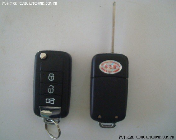

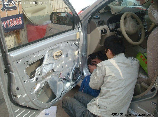

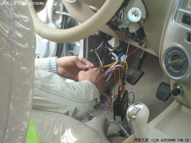

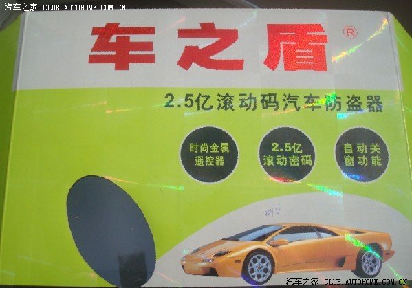

防盗部分:防盗器及折叠钥匙-----这里要特别注意:我装的折叠钥匙胚子不对,过两天要去更换,其他朋友安装时一定要看好哦.
安装部分.因为我的车是第一个安装防盗器,有没有专车专用的,因此开始鼓捣时装不上,后来来了好几个伙计一汽商量着也没装上,末了老板亲自上手加装了一个中控总算是安装完毕了,我当时看他们也很着急所以没顾得上照相,所以照片少点,反正大家都知道咋回事.多少的意思意思就可以了,呵呵......

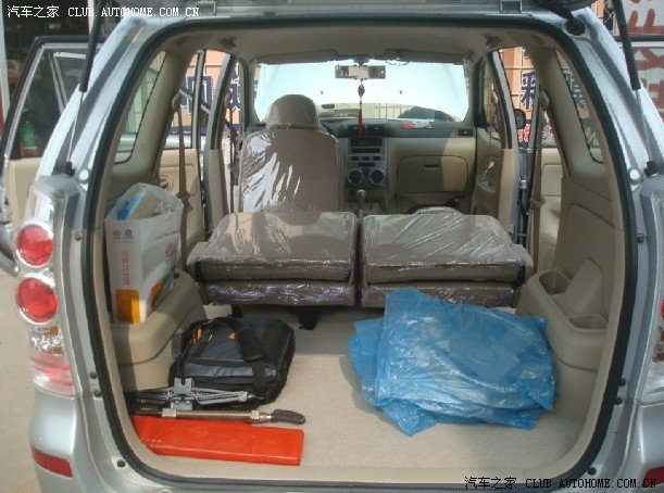

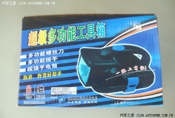

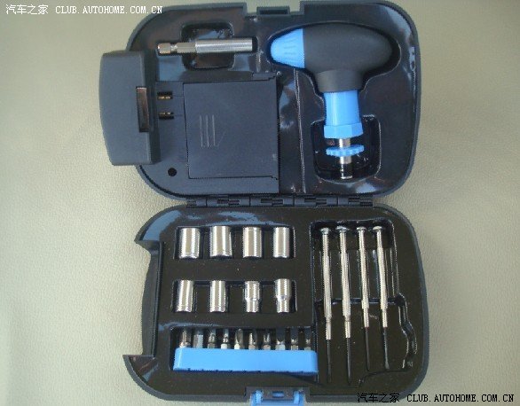

这是我随车给的轮毂盖,因为听预报又小雨,所以放车里没装.还有千斤顶和随车工具,我的本本.....

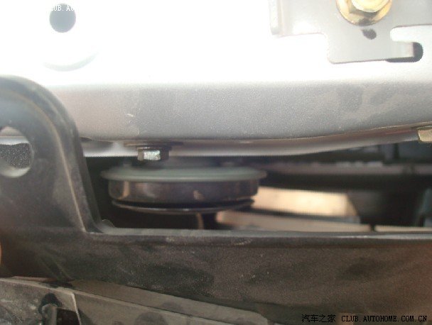

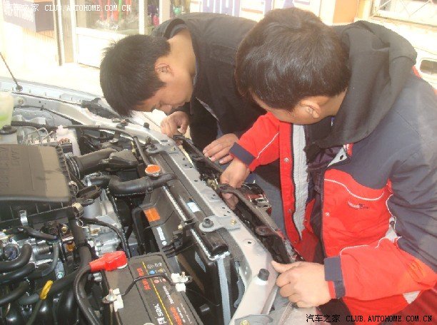

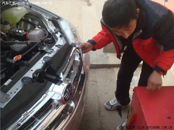

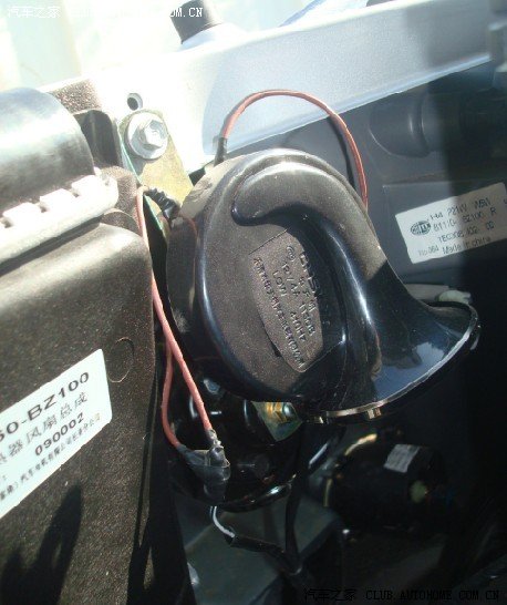

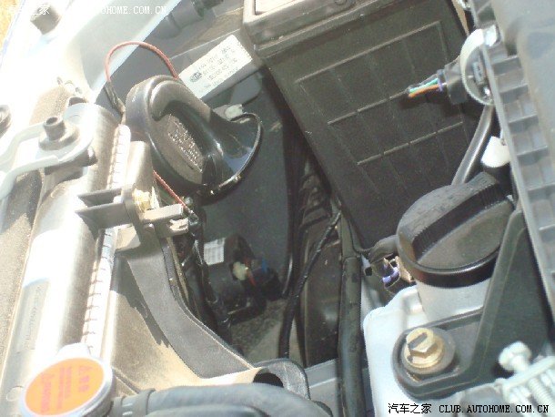

下面是换汽车喇叭.这里大家要注意:原车喇叭在车前罩后面,非常的不好拆,建议以后买了森雅要换喇叭的朋友不要拆了,直接拔线另外安装就可以,原车喇叭最好不拆,工程太大不说不小心会把车前罩给拆坏了.现面图就是伙计在研究如何拆车前罩
一人不行,又叫来一个还是不行.结果还把螺丝给掉了,我跟着一起忙活半天才找到的.
看到原车喇叭了?看得见拆不了

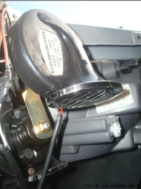

最后换到电瓶前面的位置装上了,地方很合适.两个蜗牛喇叭.

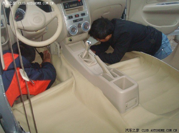

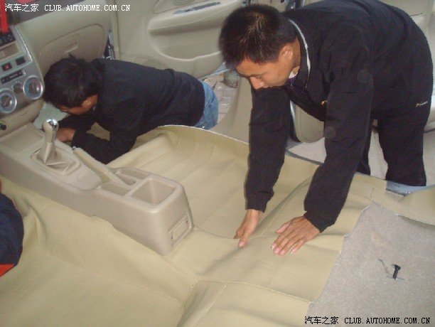

下面是安装地胶,如老小所说,都是现量现做的,因为没有专车专用的.哎.....
我选择的米色的,感觉还不错.质量很好,伙计干活也很利索.赞一个

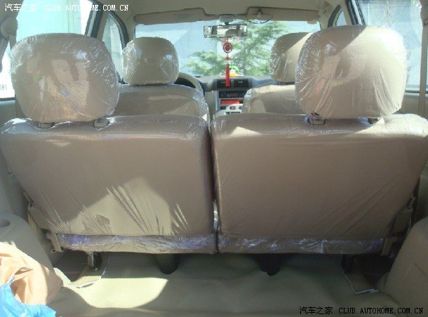

铺完安上座椅就是这样了,感觉车内挺明亮的.比老小的灰地胶好多了,^_^

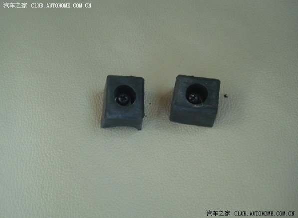

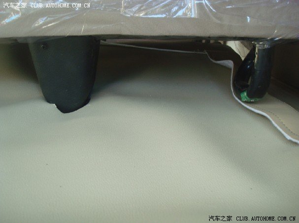

现面是注意事项了.看图上的二排座椅本来是放下可以锁上的,但是因为铺了地胶而无法上锁了,跑起来路不好时座椅也跟着跳,我拆了两个小皮垫才锁上的.以后铺地胶的朋友记得铺完在皮垫那里也挖上窟窿,那样就不妨碍放座椅时上锁了.

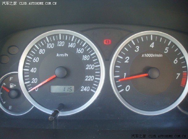

下面晾一下公里数和一些车内装饰
车子启动热车后怠速显示还是很平稳的.

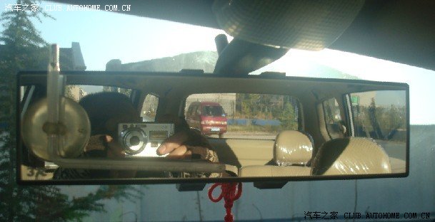

自己装的大后视镜和温度计,原车的太小了,视线不是很好,建议更换.

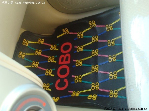

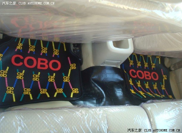

媳妇送的脚垫,感觉还是挺合适的(不合适也不行啊,^_^)

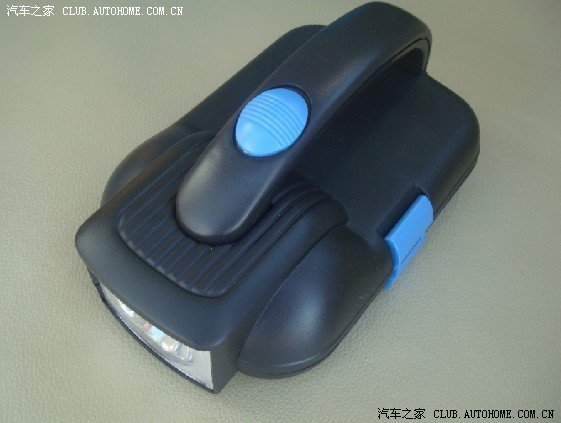

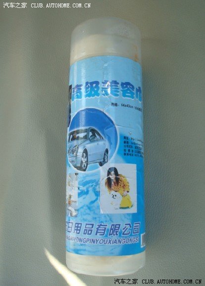

为小雅准备的擦车布和随车手电(手电媳妇送的)

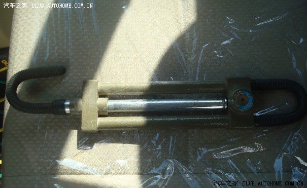

因为还没有买到合适的把锁,只好把旧车上的老插锁拿来先用了,买新车不能忘记"老功臣"啊^_^

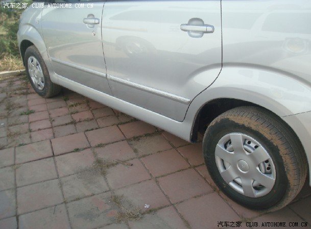

最后上一张装上轮毂盖的轮胎照片.以后再装新的东西再陆续上图.
