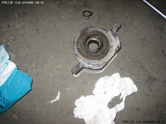

关于森雅传动轴中间支承轴承胶套的问题大家讨论了很长时间了,还有人把这个当成质量问题来投诉,有一次举起车后,我也发现传动轴中间支承轴承胶套能活动,以为是胶套坏了,并定了此配件,今天去维修厂换此件,可是把传动轴卸下来后发现胶套根本没烂,传动轴的中间支承设计的就是这样,传动轴可以有一定的活动量,让我生气的是看来厂家是没人上这个论坛来听取车主意见的,就像这个胶套的问题,如果有人出来解释一下不就没事了,结果让我花了170元定了这个中间支承总成(支架、胶套和轴承在一起,没有单独的胶套),去换这个东西,到了拆下传动轴了才发现是这么回事,各位雅友,把我的经历发到论坛里,大家做个参考,根据中间支承轴承的构造,如果这个胶套烂了后,车一走时,传动轴将发出很大的磨擦声的,检查这一胶套是否坏了,把车举起来后,从传动轴的前方往后看,就能看到这个胶套是否坏了,上几张维修时的PP。
