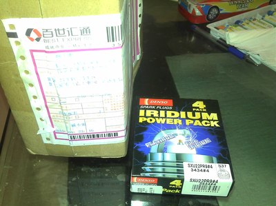

自09年六月提车到现在已5万多公里,年前冷车点火有点困难,换了新电瓶,但还是老样子,并且行车20多公里后热车怠速时,感觉机头有轻微抖动,于是就从网上订火花塞,并更换防冻液。
这是从网上购得火花塞,SXU22pr9
