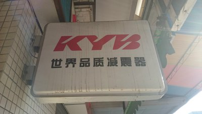

        首先到此次改装KYB减振的改装店
改装店在广州市芳村花地大道花鸟虫鱼市场对面,地铁花地湾站(好象是)C出口旁边
