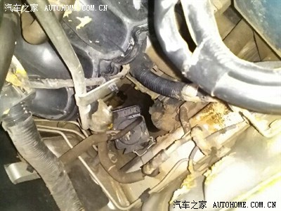

先卸下离合器踏板,这个很简单,只要把中间固定螺丝取下,松开离合线就取下了。这是原厂来的样子。

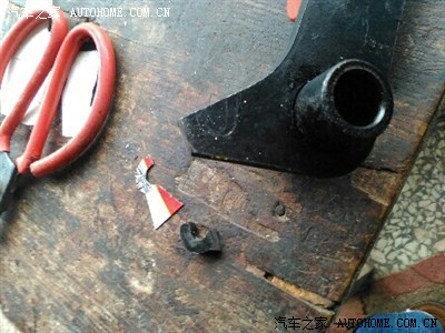

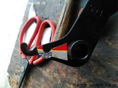

按头部样子剪下一个模型,把模型下移,划好线。

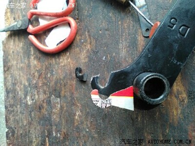

再将原来多出的部分剧掉。

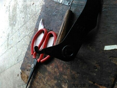

直接用角磨机磨出勾槽,修整一下就行了。

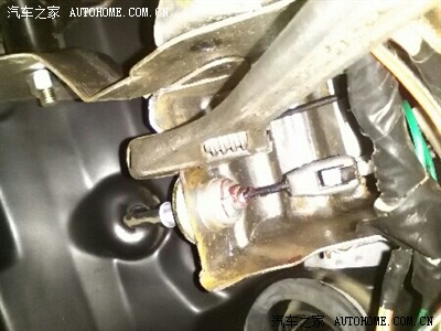

再把改造好的踏板装上去。要注意因为改变了拉线位置,拉线不会在一条直线上,用小些的活动扳手夹着上方向下调整到一条直线位置。最后还要调整离合的行程,打开前苍可以看见左边,在发动机和变速箱连接处,可以用手调节的大螺母。调紧离合线加大行程,到踩离合到底能够完全分开就行了。
再将原来多出的部分剧掉。
直接用角磨机磨出勾槽,修整一下就行了。
