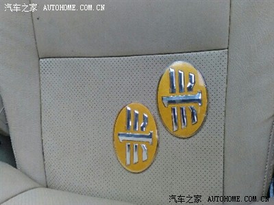

千里回娘家,看到了不少车友的好改装,回家后就迫不及待的开始了。第一项车标改色,希望更有个性些。此方法是在吉林看到吉林车友改了个红标还加了五角星,第一眼就喜欢上了,所以回家就拿车标开刀!
原来车标取下来,是蓝色的。
用小刀慢慢将原来的蓝色漆去除。
中间部分留下,用细砂纸打磨原来残留的漆。
去掉蓝漆后就是这个透明的样子了,其实也好看哦。
第一次改成土豪金色,装车感觉不太好。
最后改成透明红了,个人喜欢红色。
