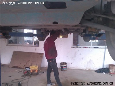

我的车是M80 1.5L 7座,车子购于2012年9月22号,近一个月,一直感觉挂档比较困难,特别是倒档,还打齿轮,坚持了近半个月,感觉实在不行了,调整了一离合泵的间距,结果还是没有改善,再加上到论坛里来看,大家都认为是离合泵不行了,于是先在网上买了一个改进型的泵,准备让4S店维修的时间顺便给换上,省点刹车油。一切准备好去了4S店进行维修。
维修的师傅感觉了一下车子的档位,然后上架。
这个是小徒弟,大师上去试了几次说不是离合泵坏了,应该是拨叉螺丝断了,我让那个大师再确定那个大师说一定是!建议我到省会的4S店去换,我当时感觉这师傅还行,就决定算了,就在这维修,反正都不要工时费。

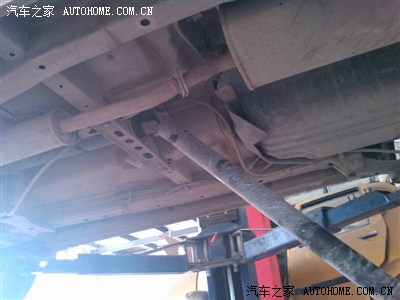

整个拆的时间长达2个小时,
