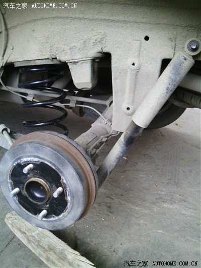

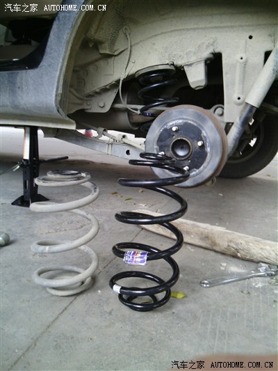

因为家里多了个小孩子了。经过考虑,不想一次换太多。先装德斯顿后弹簧看看情况。
平时过减速带。后弹簧跳得利害。小孩子坐在后面真是受罪。在网上买了弹簧。自己和朋友两个人30分钟左右就装好。先拆轮子。再拆减震上面的螺丝。后桥会下跌10CM左右。新弹簧就可以直接放进去了。什么工具都不用。。注意一点是最好是有两个千斤顶。因为减震拆开后。一边的后桥会下跌10CM左右。因为太重而且地方小。很难抬起来。我就用一条长木方顶起来。另一个人装减震的。一个人不好完成。说说用后感。后面坐一两个人。低速过减速带时。我明显感觉到后面没以前那样跳起来。弹簧收缩。将大部分的跳力吸收。有种和骊威差不多的感觉。低速行驶的吸震性能还是很满意的。说说高速的感受。在一般公路开80公里/小时。车子后面震动比之前少一点。比以前稳。在比较旧而且不是很平整的路面走时,以前那种跳动感觉后轮不贴地的感觉没了。但还有震动响声。总之就是比以前稳一点。车子比以前顺。可能原厂减震没压制住新弹簧的小震动的原因。请改过减震或弹簧的朋友指点一下。
