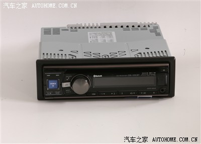

      我的车呢是2011年年底在杭州买的1.3的森雅M80~平时就代代步上上班的~空间蛮大的这是我比较满意的地方。但是这个车我最不满意的就是这车的音响,太差了。。。所以我就上了淘宝去看看有没有改M80的音响的,哈哈,被我找到了一家专门是改汽车音响的店。然后就跟掌柜聊了下我也问了些关于该音响的问题,掌柜也很仔细的和我说了为什么原车的音响不给力,1、原车的喇叭本身就是差,2、原车的主机功率小,输出的音质也差。3、原车的隔音不好。这里必须得说下原车的主机功率太小了而且输出的音质差,于是我就让掌柜帮我介绍个,掌柜也很认真的帮我介绍了个阿尔派的主机。还有在聊的过程中发现这店是在杭州的,我就直接去店里改了~

      对了 ,我把主机也换了,因为原车的主机功率实在是太小了~伤不起啊,换了下面阿尔派的主机。
